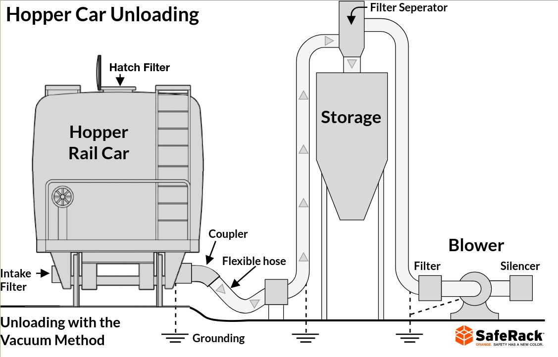

V jedné US diskusi jsem našel principiální schéma jednoduchého zařízení pro vykládku sypkých hmot ze železničních vozů.
hopper rail car - žel. vůz na sypké hmoty
intake filter - přívodní (sací) filtr
hatch filter - filtr pod poklopem
coupler - spojka
flexible hose - ohebná hadice
grounding - uzemnění
storage - zásobník
blower - ventilátor ("fukar")
filter separator - filtr se separátorem
filter - filtr
silencer - tlumič
Při znázornění v modelu se dá ta statická část zařízení "schovat" do budovy, ze které může trčet skrz zeď jenom nátrubek s bajonetem pro připojení hadice.
Místo stabilního zásobníku by asi šlo vykládat i do automobilní cisterny.
Pro jaké materiály je to použitelné, to si jistě domyslíte sami. Jenom k tomu ještě dodám, že např. pro vykládku škrobu a podobných látek v papírnách se často používají i šnekové dopravníky. A ta uzemnění mají eliminovat elektrostatický náboj, což je prevence požárů a výbuchů, jejichž riziko je při manipulaci s organickými materiály vysoké.
(Zdroj: https://www.trainboard.com/highball/ind ... le.138510/)

Díky, to by mohlo vypadat dobře. Jasně, práškové hmoty se takto dají snadno přesouvat.

Příspěvekod Michal Šuhajda » pát 28 led, 2022 7:13 am
U vozů Raj/Uacs s cementem a vápnem to bylo složitější. Materiál v nádobách se nevysával jako na schématu výše. Naopak do nádob se vháněl stl. Vzduch, který jednak načeřil “profoukal” materiál ve voze a pak se tlačil potrubím ven do stabilního zásobníku nebo auta.
Uvedené vysávání si dovedu představit spíš u zrní, i když to se spíš zase vykládalo gravitačně do výsypky

Příspěvekod hank » pát 28 led, 2022 8:46 am
Michal Šuhajda píše:Uvedené vysávání si dovedu představit spíš u zrní...
Asi máš pravdu, tvar toho vozu na náčrtku odpovídá US vozům na obilí.

Příspěvekod Mcx » úte 01 úno, 2022 6:13 pm
Nevím o tom, že by vozy minulé ČSD či současné, či jiné v Evropě předpokládaly vykládku vysáváním.
