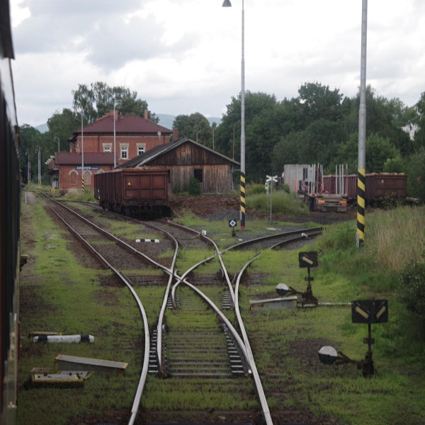

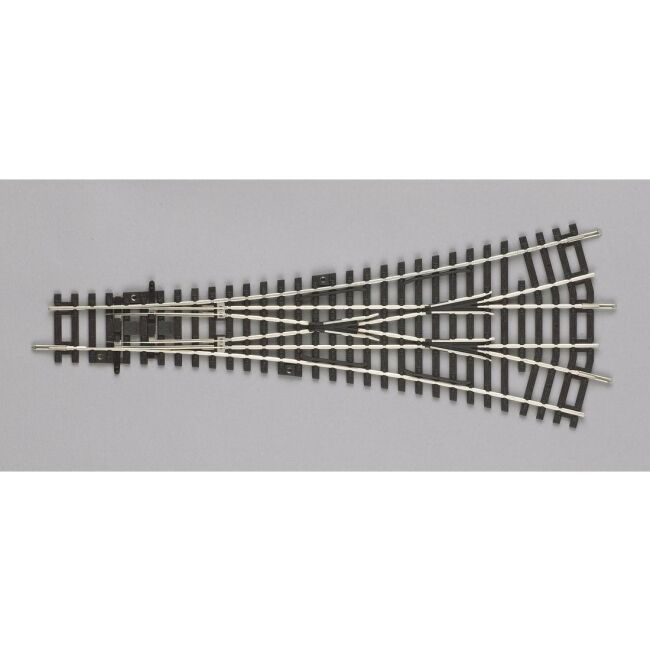

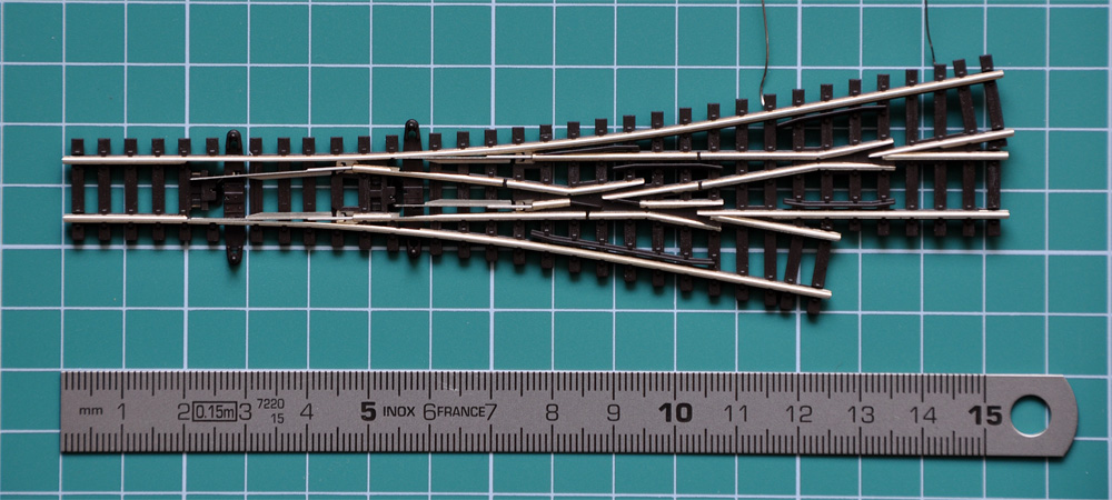

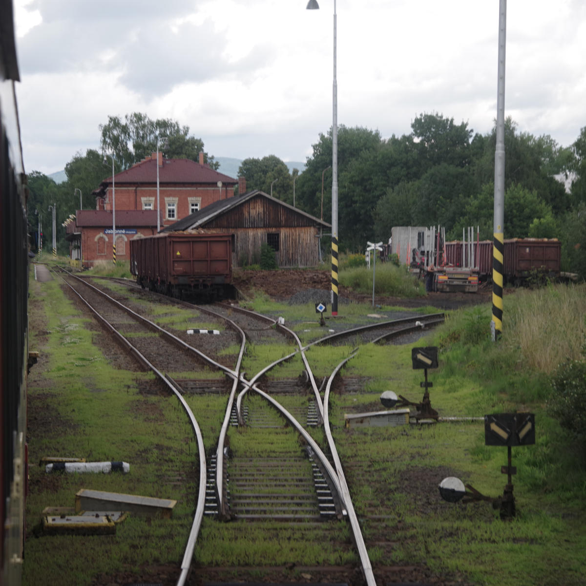

Adam Buchal: U nás se "u dráhy" trojcestné výhybky nevyskytují, na rozdíl od sortimentu továrních výrobců modelového kolejiva. To, čemu se často nepřesně říká trojcestná výhybka, je ve skutečnosti dvojitá oboustranná výhybka. Zato se "správné", tj. zcela symetrické trojcestné výhybky často používají na tramvajových tratích.
Dvojitá oboustranná výhybka:
3cestná výhybka:
Příklad dvojité oboustranné výhybky je možno vidět např. na žlebském zhlaví dopravny D3 Skovice.

Příklad dvojité oboustranné výhybky je možno vidět např. na žlebském zhlaví dopravny D3 Skovice.[/quote]
bohužel již ne

Na stejné trati je pořád v Ronově nad Doubravou. V dopravní koleji asi poslední. Ve Skovicích se prodlužovaly a opravovaly staniční koleje kvůli Goldbecku a staré áčkové výhybky samozřejmě zmizely.

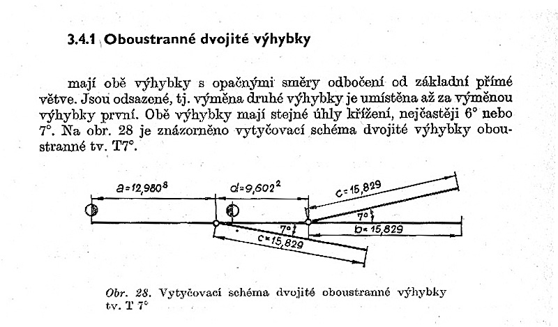

hank: Zeptám se, z čeho vychází tvoje pojmenovýní typů výhybek? Pokud si dobře pamatuju a koukám do rukovětí svršků, tak oficiální názvy těchto výhybek jsou dvojitá výhybka, která může být buď jednostranná nebo oboustraná, symetrická, odsazená atd. Pojem trojcestná není podle mne nic oficiálního a znamená to celou tuto skupinu výhybek. Ve stejném smylu je to použito třeba v knize Želeniční modelářství I od Zdeňka Maruny, ale i v další starší literatuře. Existuje snad nějaká literatura nebo výkladový slovník, která by pojem trojcestná nějak blíže specifikovala nebo zužovala význam na dvojitou souměrnou neodsazenou výhybku, tedy tu co se často používá u tramvají?

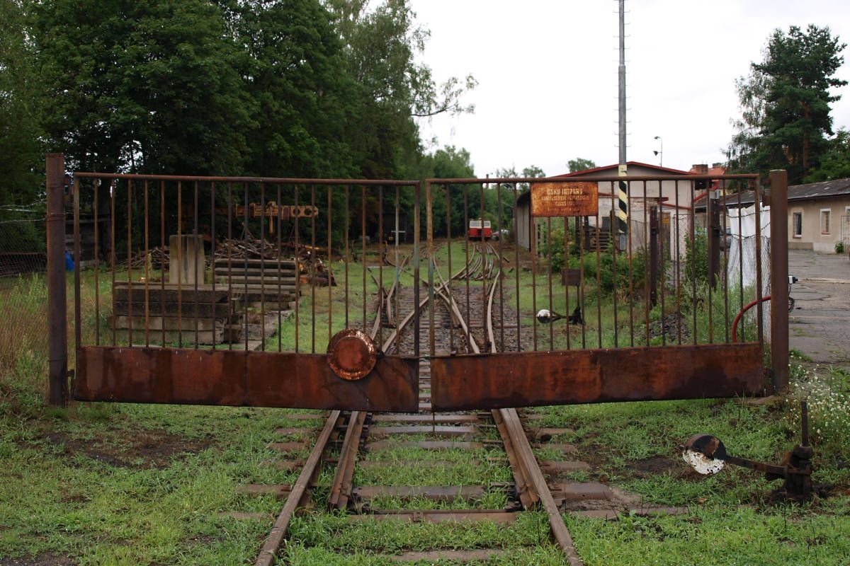

Já si vybavuji ze svého okolí jen dvě dvojité výhybky, které mám i na fotkách. Jedna je v České Lípě v areálu nejspíše traťovky poblíž staré nádražní budovy
A druhá v Jablonném v Podještědí v Českolipském zhlaví poblíž nakládkové plochy a skladu.

Příspěvekod hank » ned 09 led, 2022 1:34 pm
radeksindy:
Vlasák, J. a kol.: Výhybky a výhybková spojení. NADAS 1983
(via http://www.honzikovyvlacky.cz/2012/01/0 ... meritku-n/)
https://www.prazsketramvaje.cz/view.php ... 2011021601
