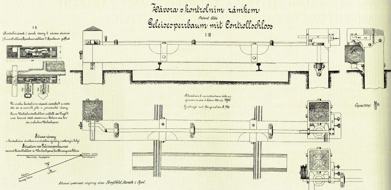

Příspěvekod hank » sob 20 lis, 2021 7:22 pm
Před nějakou dobou proběhla diskuse na téma výkolejek a podobných zařízení. Předkládám zde kopii normálie vrchní stavby IVa/O pro Götzovu závoru z roku 1900.
(Jestli to někdo potřebujete v lepší kvalitě, napište mi SZ.)

Příspěvekod Střelec » ned 21 lis, 2021 6:14 pm
Díky!
Vzhledově podle toho časem upravím závoru na svém kochacím kroužku. Otvírání bylo nezávislé ruční, nebo mechanické propojené s výhybkou? Takhle to vypadá, že s výhybkou byl (nebo mohl být) propojený jen zámek. A když už v tom budu, zkusím vyrobit a dosadit i obrysnici.

Příspěvekod hank » ned 21 lis, 2021 6:45 pm
Střelec píše:Otvírání bylo nezávislé ruční, nebo mechanické propojené s výhybkou? Takhle to vypadá, že s výhybkou byl (nebo mohl být) propojený jen zámek.
No, bylo to na lokálce s nezávislou ruční obsluhou výhybek. Klíče jsou dva a jmenují se závorový a výměnový. Ale odpovědět na to neumím a spekulovat nechci.

Příspěvekod PajaF » ned 21 lis, 2021 8:40 pm
Jmenuje se to kolejova zabrana a prestavovala se rucne.
Pokud mela, jako v tomto pripade dva klice, postupovalo se nasledovne:
Odemkla se zavora, tim se uvolnil klic od vymeny, zavora se rucne otocila
a uvolnenym vymenovym klicem se odemkla vyhybka a prestavila se na kolej se zabranou.
Zabrana tady plni funkci vykolejky.
PajaFt
