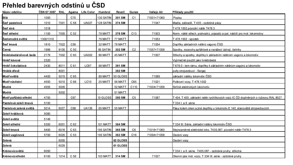

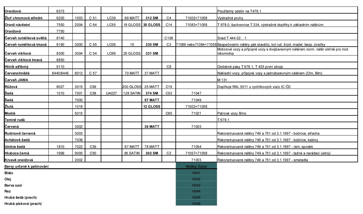

S těmi ekvivalenty a všelijakými převodníky je vždycky potíž, ale s ohledem na dobu výroby lokomotiv by základem měl být odstín podle ČSN a diskuse by měla být vedena o tom, jak se mu přiblížit pomocí odstínů výrobců modelářských barev.
Podobná potíž je i s pamětníky. Když pominu, že paměť je zrádná mrcha, tak mohli vidět nátěry všelijak ušmudlané a zašlé nebo po použití barev netypických odstínů, když v dílnách zrovna ten předpisový neměli.
Jinak používám tento převodník:
a bohužel už si nepamatuju, odkud ho mám... :(

Příspěvekod Marthin » úte 26 říj, 2021 10:54 am
Díky za převodník, ale u valleja nesedí číselná kombinace barev, místo šedé 71003 je nyní červená.
Možná by to chtělo aktualizovat (možná je staršího data), ale nyní vallejo přiznává RAL - samozřejmě odstín bude mít mouchy.
71087 vallejo bere jako RAL 5013 - čili modř kobaltovou.

Příspěvekod hank » úte 26 říj, 2021 12:38 pm
Marthin: Však já netvrdím, že to je dogma. Takových převodníků běhá po internetu přehršel a některé se od jiných dost liší.
Ještě jsem u jiné verze téže tabulky našel poznámku, že je z http://www.modely.biz. Tzn. z domovských stránek zdejší diskuse. Ty ale po mně chtějí přihlášení a není mi jasné, kde a jak se mohu zaregistrovat. :?
A ještě: Nemám sice kalibrovaný monitor, ale dostupné barevné škály na stránkách dodavatelů nátěrových hmot mi oba relevantní odstíny (ČSN 4700 i RAL 5011) zobrazují velice tmavě modré až do černa.

Příspěvekod Ivan » stř 27 říj, 2021 9:05 am
hank: také používám tento jako orientační, rozporů je tam však více. Stačí si zobrazit barvy dle vzorníku (vím, ani na monitoru to není moc přesné, ale aspoň zhruba), a rozdíly jsou často značné. Zrovna ta modř a gunze C5 je dobrý příklad, je to spíš taková ta základní modrá. Podle toho co jsem i já našel jezdili tovární hektoři v tmavší modré. Jak moc tmavší, to je otázka a osobně byc se řídil trochu citem, co se každému líbí. V budoucnu hektora také plánuji stavět, resp. velkého hektora.
