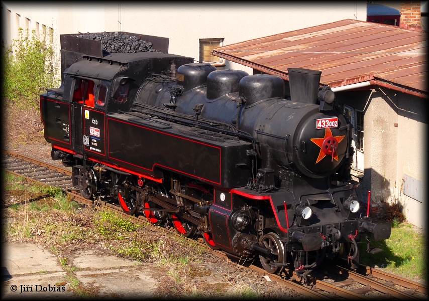

Muzejní skaličák na fotce má do schématu, které jsem se snažil popsat, pojezd rovnou uvedený
