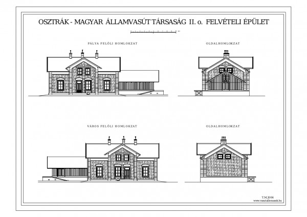

Příspěvekod vojtas » ned 11 říj, 2020 2:28 pm
Ahoj, mám dotaz. Co je tohle za typ budovy? Podobná je v Lužci, ale má půdorys T a nikoliv kříže.

Příspěvekod greenery » ned 11 říj, 2020 3:13 pm
bývalá nádražní budova v Jiřicích. Nevím, co všechno víš, ale jedno je jisté - dnes už neexistuje.
Budova vznikla pravděpodobně roce 1899, kdy došlo k propojení trati Čelákovice - Brandýs n. Labem s vlečkou z Neratovic do cukrovaru v Kostelci nad Labem. Právě v Jiřicích se spojka napojovala na vlečku do cukrovaru - to je ta kolej doprava. Bývalo tam malé nádraží, které bylo po ukončení provozu cukrovaru (93) zase sneseno a zbyla jen zastávka.
Protože trať z Čelákovic patřila a byla provozována v době výstavby spojky v letech 1890 - 1908 StEG, tak bude postavena podle stejných normálií jako v Lužci. Výpravčí tam byl do roku 97.
Než budovu zbořili, patřilo tohle místo k opuštěným romantickým místům, kde se zastavil čas. Těžká nostalgie, vždycky ,když jedu kolem, vzpomenu si na to. Dnes tam stojí nějaká vošklivá budka.
Je škoda, že není vůle pro takové stavby hledat jiné využití.

Příspěvekod vojtas » ned 11 říj, 2020 3:53 pm
Že to je v Jiřicích a jak to tam dnes vypadá samozřejmě vím, na trati jsem strávil dětství a mám prochozený každý metr kolejí. Jde mi o nějaký výkres, normálii.

Příspěvekod hank » úte 13 říj, 2020 10:39 pm
To je staniční budova II. třídy pro lokálky StEG.

Příspěvekod vojtas » stř 14 říj, 2020 12:12 am

Příspěvekod juroH0 » stř 14 říj, 2020 8:10 am
Laserovanú stavebnicu tejto budovy robia resinové modely. Aj keď je veľmi zjednodušená, tak ako základ na vlastné úpravy postačí. Dnes som ju premeriaval podľa výkresu vyššie a +/- pár mm to sedí.

Příspěvekod dfrolek » stř 14 říj, 2020 11:53 am
Tu samou budovu máme v Uherském Ostrohu. Též bývalá StEG. https://dfrolek.rajce.idnes.cz/Zeleznicni_stanice_Uhersky_Ostroh_-_Ungarisch_Ostra/
V sousední Ostrožské nové Vsi stojí také, ale má skladiště jako na přiloženém obrázku výše. Teda vlastně měla. Tento rok zbourali skladiště v Ostrohu, v O. n. Vsi tuším minulý rok :(
