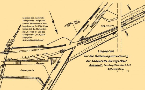

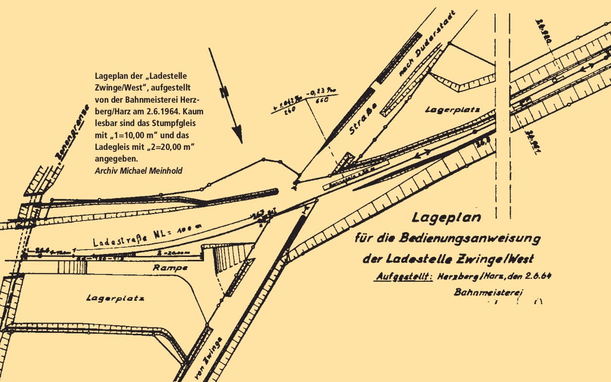

Základní představu o skutečném uspořádání nákladiště se zastávkou Zwinge-West dá sice špatně čitelná, ale přece jen použitelná kopie situačního plánku traťmistra DB z roku 1964, doplněná náčrtkem Herberta Fackeldeye z blogu Carla Arendta.
Jak vidno, poměry v nákladišti byly - řečeno eufemisticky - velice stísněné: Šturc přiléhající k německo-německé hranici (na plánku zcela vlevo) byl dlouhý 10 m, zatímco navazující kolej u rampy (na plánku za výhybkou vpravo) dokonce celých 20 m. Sunuté smíšené vlaky vedené lokomotivami řady 93.5 DB mívaly tedy podle potřeby připojený jediný dvounápravový nákladní vůz, který pochopitelně musel být na čele; totéž se týkalo pozdějších nákladních přestavovacích "vlaků" vedených podle potřeby 1 - 2x denně lokomotivami řady 86 DB. Prozatím se mi nepodařilo zjistit, jak se vozy dostávaly do toho delšího šturcu k rampě. Možností je v podstatě pět - ruční posun, posun trhnutím, animální (= koňská nebo dobytčí) trakce, silniční vozidlo nebo naviják. Michael Meinhold se domnívá, že se posun prováděl ručně. Osobní vlaky nejdříve zajížděly přes silniční přejezd až "na doraz" k hraničnímu zátarasu a vykládací rampa se používala i jako provizorní nástupiště, později bylo vybudováno nástupiště ještě před přejezdem.

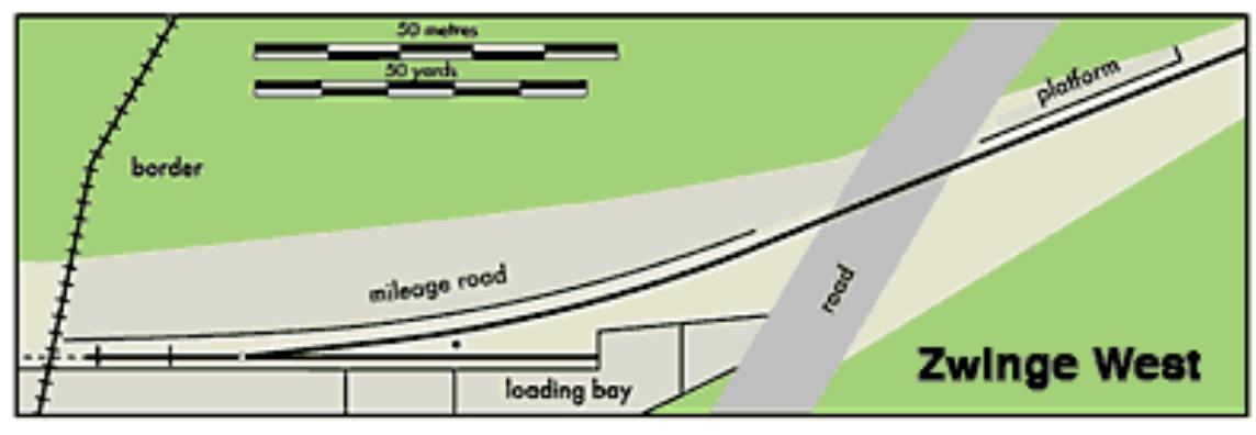

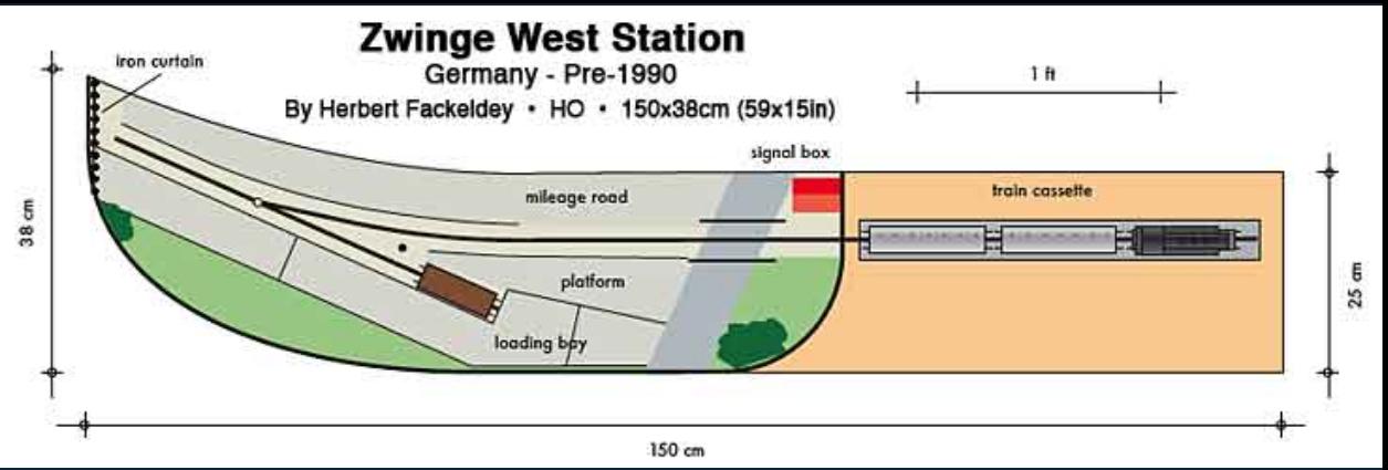

Návrhy na modelové zpracování nákladiště Zwinge-West na vnitroněmecké hranici jsem našel čtyři. Nejstřízlivější plánek Herberta Fackeldeye v H0 na ploše 150x38 cm zveřejněný u C. Arendta vychází z reality; autor jenom kvůli úspoře místa přesunul nástupiště až za přejezd.

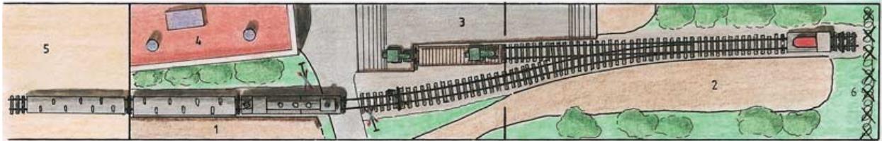

Michael Meinhold se naopak rozšoupl, pro občasník MIBA Spezial nakreslil plánky rovnou dva ve velikostech H0 a 0, u nichž ale bohužel neuvádí rozměry, a pro zdůvodnění hustší nákladní dopravy je obohatil o vlečkový provoz do smyšlených fabrik včetně samostatných posunovacích lokomotiv. Ten jednodušší nulkový
jsem se pokusil přepočítat do TT a vyšlo mi cca 800 mm včetně fiddleyardu dlouhého 215 mm, což umožňuje opravdu jen nejskromnější provoz jednoho krátkého hnacího vozidla (motorák, tendrovka) s jedním vozem, nebo 1200 mm včetně skryté části o délce 430 mm, přičemž ve druhém případě se mi k rampě aspoň teoreticky vejde nejen dvounápravový vůz, ale i 120 mm dlouhý Eas, a skrytá výměnná kazeta dlouhá 380 mm pojme i smíšený vlak s tendrovkou, služebním, osobním a krátkým nákladním vozem.
