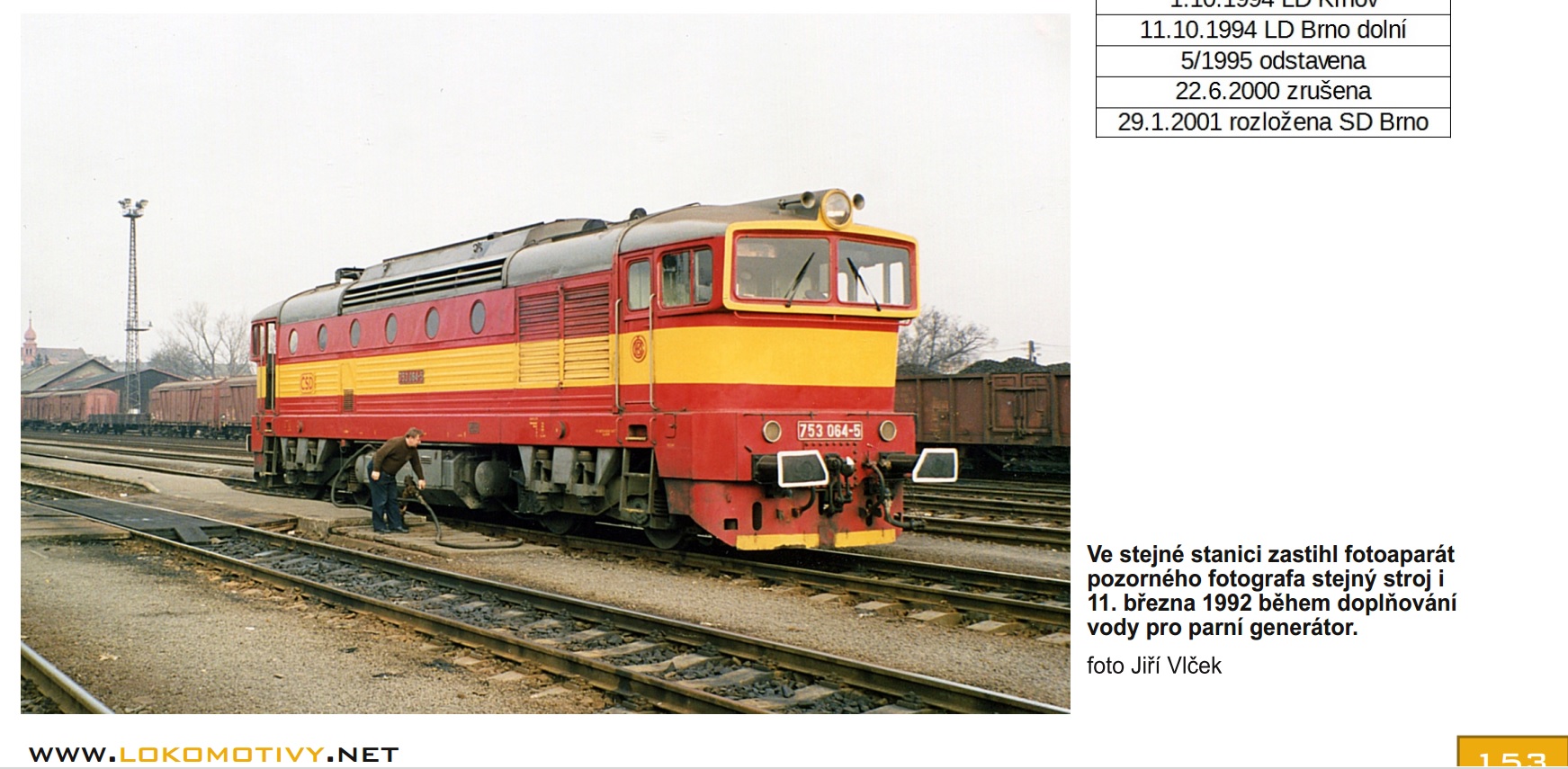

Příspěvekod Mafry » pát 14 srp, 2020 8:46 am
Jedna "dobová" fotka z Ostravy hlavního (bohužel kvalita horší a hůře viditelné) https://lokomotivy.net/zobraz2.php?rada=r753&loko=4200
Bohužel více fotek u sebe aktuálně nemám, ale pokud nevadí větší objem dat - http://lokomotivy.net/mag/Provoz_2_2018_1.pdf je PDF (cca 32MB) na straně 8 PDF (14 magazínu) jsou fotky z Olomouce hl. n., 13(19) Opava Východ, 37 (43) Frenštát.
Ještě jsem našel jednu barevnou z Opavy.
