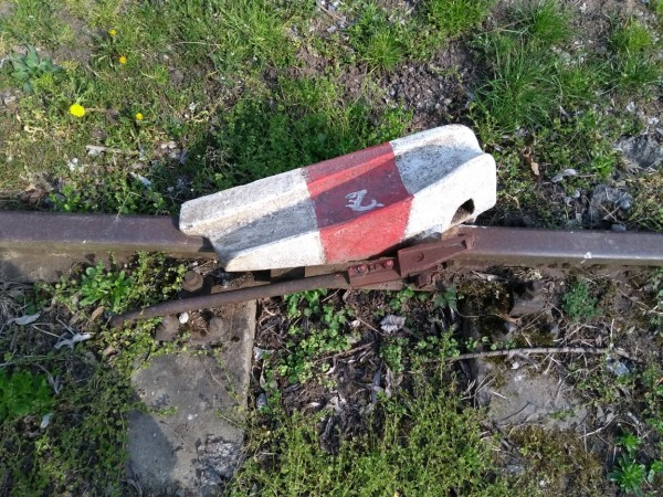

U nás se používala tato (Vlkovec, foceno letos, takže jim tam lze i oměřit)

radeksindy píše:U nás se používala tato (Vlkovec, foceno letos, takže jim tam lze i oměřit)
Díky Radku. Nevíš, od kdy se tahle výkolejka používala?
Přiznávám, že od Tebe bych čekal, že vysypeš z rukávu kdy, kde a kdo ji namaloval, jakou značku plnících per na to použil, jaké číslo měl vůz, který na ní jako první vykolejil a jakého vyznání byl posunovač, který to zavinil. :wink:
To ale nemusíš, uplně by mi stačil rok první instalace...

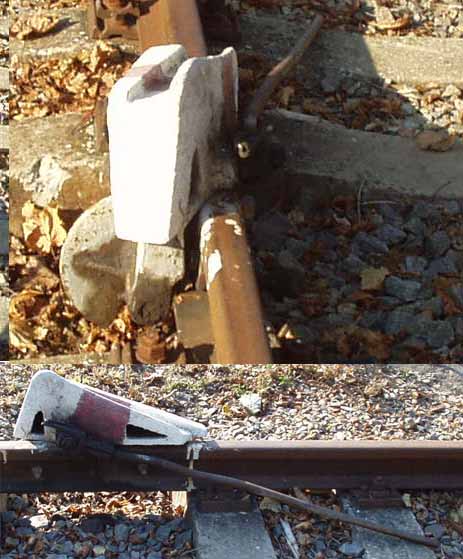

Ono jich ještě bude hodně. Například tahle je v Hevlíně. No taky polozrušená trať.

vojtas, jipol57: Na lokálkách je tento typ vidění ještě velice často, není to žádná výjimka. Rozhodně nepocházejí z doby prvních lokálek po roce 1880, to ještě žádné nebyly.

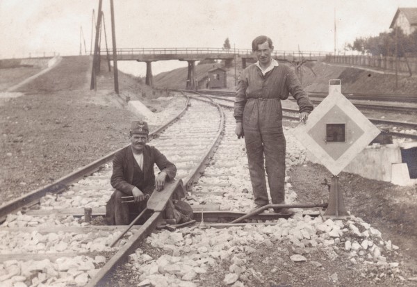

Z důvodu změny návěstních a provozních předpisů KkStB od 1.října 1913 došlo v nákladišti Cihelna Polná i ke změně zabezpečovacího zařízení. Původní dřevěné kolejové zábrany měly být vyměněny za nové výkolejky a výměnové zámky původní konstrukce vyměněny za nový typ od fy. Götz. Tyto provedené změny byly Zemskému výboru oznámeny Ředitelstvím Severozápadní dráhy dne 18.listopadu 1916 (č.j. 32.362/III-16/1) a požadovalo zaplacení 1.000,- K za jejich instalaci. Zemský výbor s tímto souhlasil a uvedenou částku dne 22.listopadu 1916 poukázal z provozního účtu místní dráhy. Ovšem v dubnu roku 1917 byly pro nákladiště Cihelna Polná zakoupeny za 574,- K dvě zabezpečovací zařízení a to opravená kolejová závora (staré dřevěného typu) a úplně nová výkolejka tzv. „vykolejovací botka“.
K tomu několik obrázků výkolejek a zábrany:
Výkolejka v provedení let 1919-1925, pravděpodobně neměnná konstrukce původem St.B.
Tato výkolejka je sice krásně na koleji, ale už je ústředne uzávorována, Foto cca 1953, instruktážní diapozitivy ÚPV.
Naposledy upravil Bw_Ig dne pon 27 črc, 2020 5:57 am, celkově upraveno 1

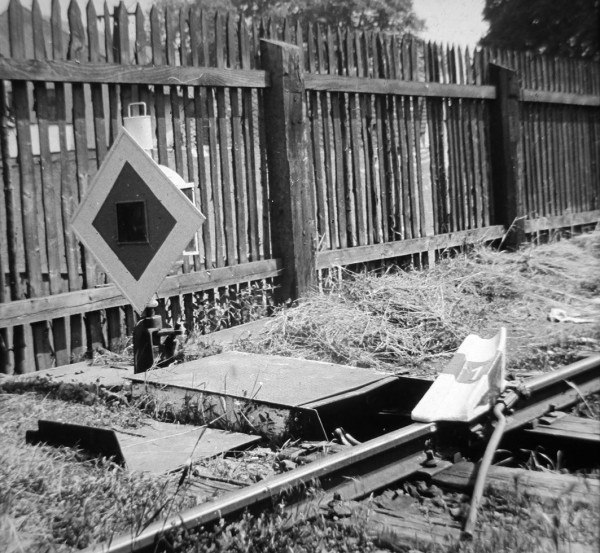

Ještě jedna fotka z roku 1921 instalace nové výkolejky na nově postavené vlečce Hospodářského družstva ve stanici Polná-Štoky (dnes Dobronín).
