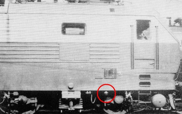

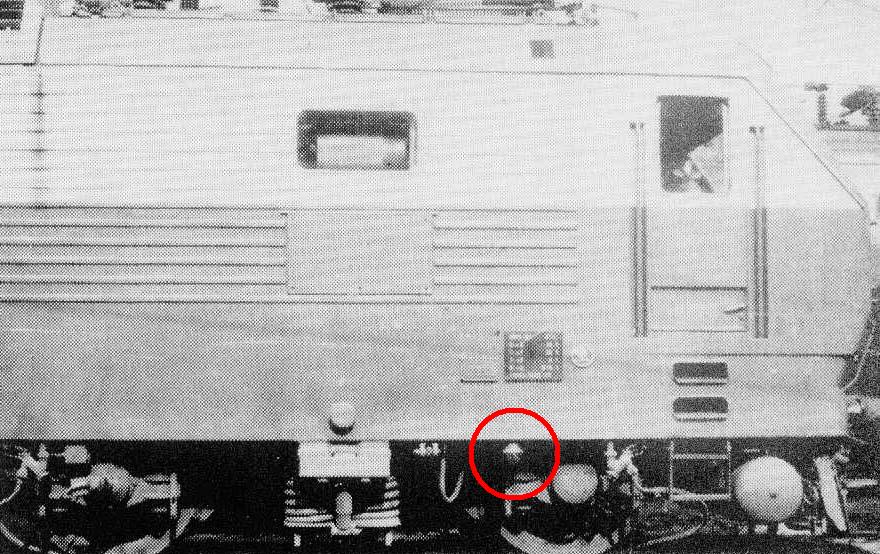

nereagujem priamo na predošlý príspevok, ale nechcel som zbytočne zakladať ďalšie vlákno k debate o týchto typoch lokomotív. Mám otázku priamo na typ ES 499.0 (neskôr 350). Mali alebo majú tieto lokomotívy svetlá na osvetlenie pojazdu/podvozku? Ak áno, koľko svetiel a v akej pozícii. Vopred Vám ďakujem za odpoveď.

JuTi: ES499.0 má osvetlenie podvozkových častí... sú 4 a pozícia podľa priloženého obrázku...
