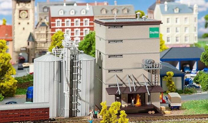

Faller nabízí pod kat. č. 222217 tuto stavebnici označenou jako sklad krmiv:
Je tu prosím někdo, kdo rozumí technologii skladování obilí a/nebo krmiv a manipulace s nimi? Zajímá mě přesný účel jednotlivých objektů na obrázku, zda, proč a jak by mohly být navzájem propojeny a jak by asi byly ve skutečnosti prostorově uspořádány s ohledem na technologii skladování a nakládky/vykládky silničních a železničních vozidel.

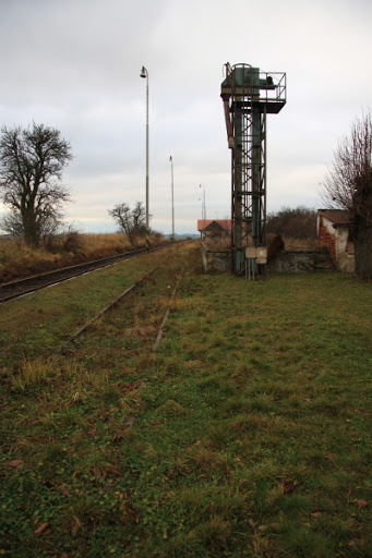

Pozůstatek podobného zařízení jako je ta modelová konstrukce mezi dvěma válcovými nádržemi je (nebo ještě nedávno byl) v dopravně Třebelovice na jemnické lokálce. Viz obrázek. Čemu to sloužilo?

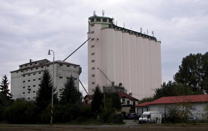

Řekl bych, že i u nás se najde spousta obilních skladišť podobných některým německým modelům, která se vymykají ze tvého schématu. Třeba staré silo v Lovosicích:

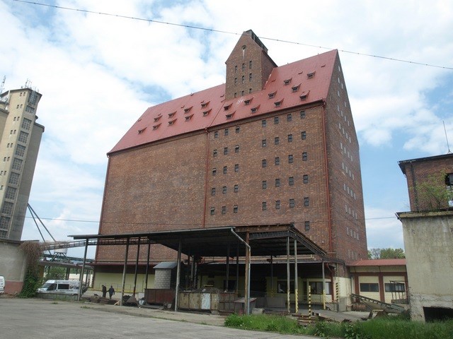

Nebo nedávno zbourané silo v Uherském Hradišti:

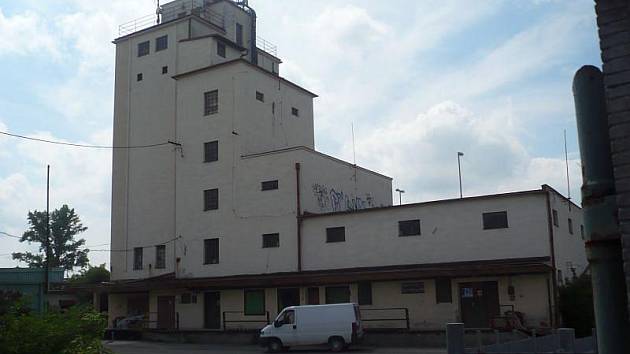

Nebo ten menší objekt na sile v Měšicích:

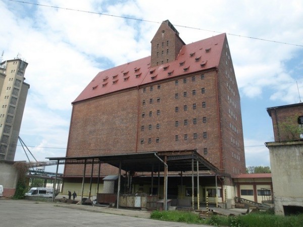

Ale já bych se hlavně potřeboval trochu vyznat v té technologii. Co čemu sloužilo nebo mohlo sloužit, jaký byl tok materiálu, co se mezi nakládkou a vykládkou v těch objektech - hlavně starších, budovaných v 1. polovině minulého století - dělo? Ze znalosti technologie pak vyplyne i potřeba prostorového uspořádání objektů.
