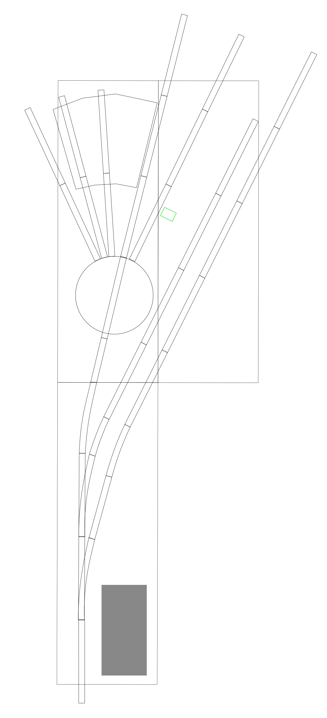

v rámci zpracovaných miniprojektů podblanické železnice jsem se zaměřil ještě na jeden projekt, na kterém může být bohatší provoz v rámci depa než na "šoupališti".
Je velikosti TT a velikost jednotlivých panelů je 60×20 cm, samozřejmě je zde obětována vodárna, naftové zbrojení, zauhlovací výtah je v zeleném rámečku.
Použitá točna je Peco TT s mostovkou 151 mm, což je o cca 1 cm kratší.
Depo bude nejspíš vlastní výroby, protože úhel paprsků je cca 11°.
Jen se chci ještě optat na umístění popelové jámy - uvítal bych pamětníky, bylo by fajn, kdyby to celé spadalo do období konce parní éry.
Panel s výhybky bude bez krajiny, poslouží jakožto kulisa - do budoucna by se dalo uvažovat o dovybudování - problém je ten, že nájezd do depa jsem musel z prostorových důvodů "zalomit" a vodárna by se dala využít - byla by plastickou kulisou.
Dejte mi prosím vědět, jak to tam bylo a uvítám každou informaci či fotografie.

Dobrý večer, podíváte-li se na: https://youtu.be/OeAHcEpeY2A?t=1191 tak tam naleznete odpovědi. Mnoho zdaru
