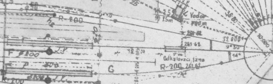

Příspěvekod Max » ned 20 úno, 2011 8:39 pm
Radek Strnad píše:....Potom by krom popelové jámy měla být v depu i odkalovací jáma.A samozřejmě prohlížecí jámy v rotundě...
Zde to je namalováno (J.V. = jeřáb vodní, P = popel) , mezi kanály kolej pro vozy na popel
