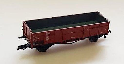

Kolegové, začínám se pomalu zaobírat patinací vozového parku. A nechci to pokazit hned na začátku. Nemáte někdo fotky - případně odkaz - jak vypadá ve skutečnosti vnitřní část nákladového prostoru Vtr v provozu (jde mi o přirozené barvy a znázornění dřevěné podlahy). Od výrobce dodáno v šedé - viz foto.

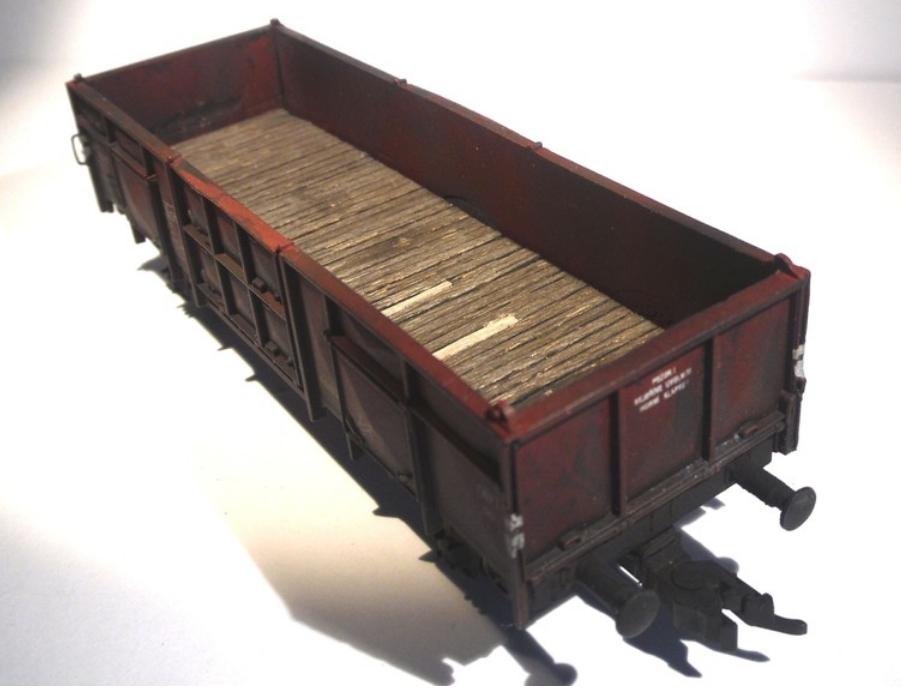

Příspěvekod MirekTT » stř 31 črc, 2019 5:17 am
Já jsem ten vagon vlastně nikdy neviděl, ale udělal jsem to takto:
http://www.modulybrno.cz/mininavody-dre ... dlaha-vozu

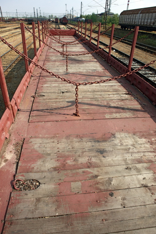

Tohle
je sice model, ale ta nepříliš ojetá podlaha vypadá celkem věrohodně - asi jako několik dní nebo max. týdnů po dílnách. Po měsících bude tmavší, do tmavohnědošeda až černa, a těch vyměněných prken nebo i děr v podlaze bude víc...
(Zdroj obrázku: http://rotormania.cz/goodswagon-vtr.html)
Těch fotek se dá na netu najít víc, ale skoro všechny černobílé... A já na to zrovna teď nemám moc času. Zkus hledat i jiné podobné vozy: Vte, Vtdr, Ut.
