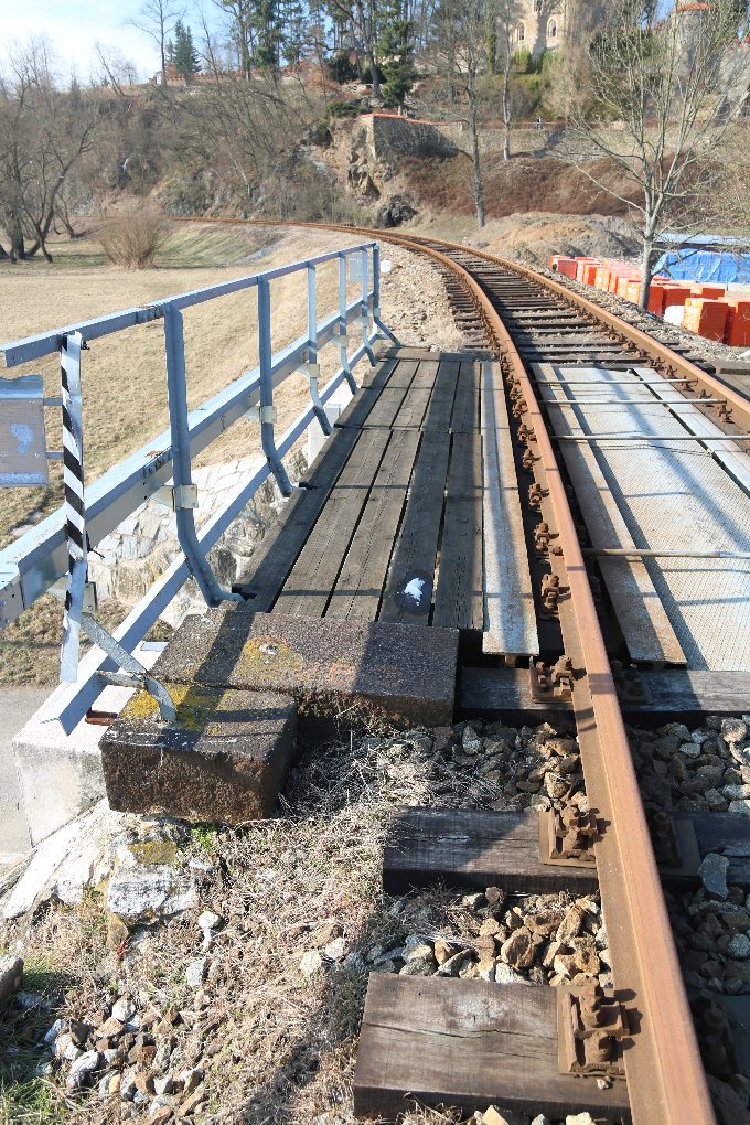

Zdravím.
Plánuji stavbu jednoduchého otevřeného propustku. Podobný jako je na tomto pěkném modulu zastávky http://www.modulybrno.cz/zastavka-terezin
Našel jsem si podklady jak ke kamenným pilířům, tak i přemostění.
Zajímá mě ale ukotvení kolejnic, to na pláncích není nikde zřejmé. Předpokládám, že kolejnice po celé délce přemostění propustku nebyly jen tak položené na podélném pražci/trámu.
Byly tedy hřeby, později upevňovadly přichyceny přímo k tomu podélnému pražci? Nebo tam po celé délce propusti jen ležely a držely je jen pražce před a za propustí?
Nemá případně někdo nějaké fotografie?
Díky

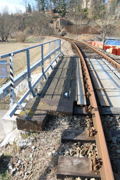

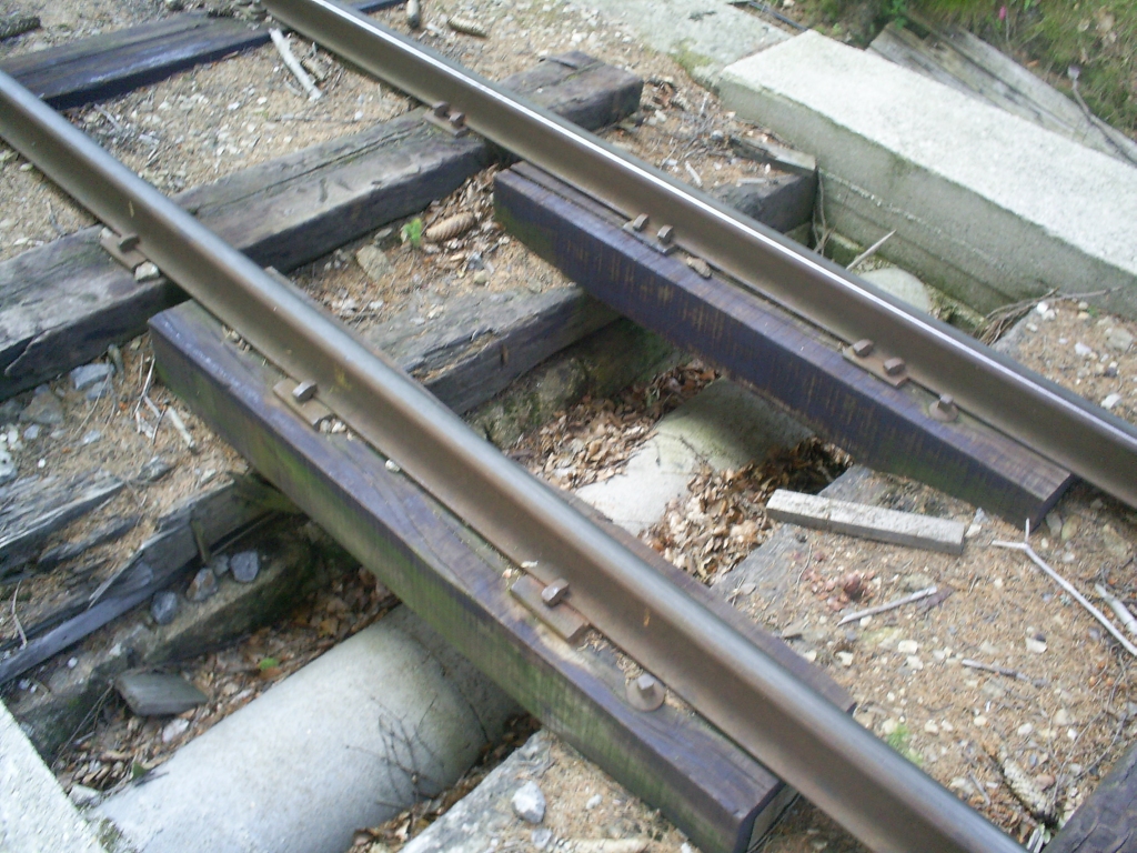

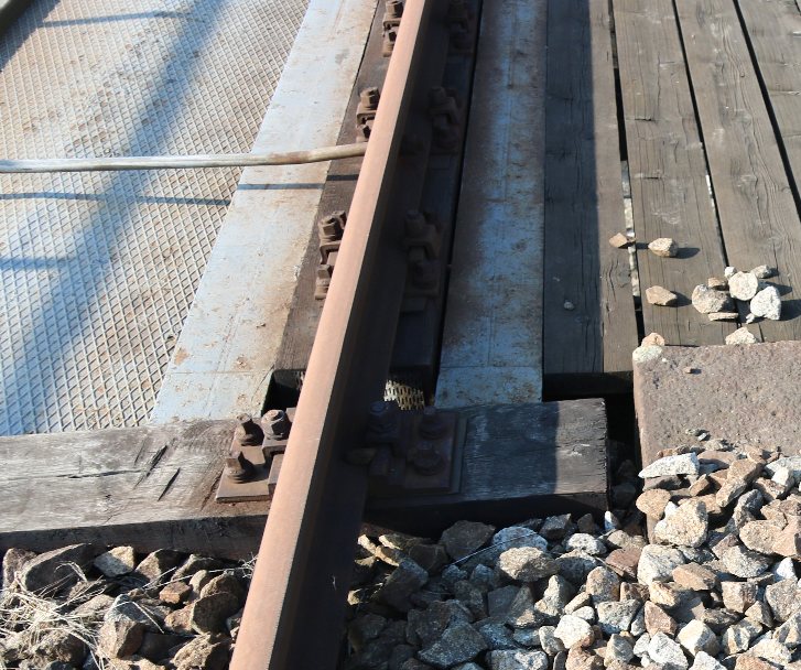

Příspěvekod radeksindy » stř 05 zář, 2018 6:18 pm
Normálně jsou přichyceny k podélnému pražci. Ukázka pochází z mostu s podélným pražcem uloženým mezi dvěma nýtovanými I profily. Kolej je v oblouku v převýšení, proto je na první fotce vnitřní kolejnice podélný pražec zapuštený a není vidět.
Druhá detailní fotka ukazuje vnější kolejinici, tam je naopak nad pásnicemi profilů.

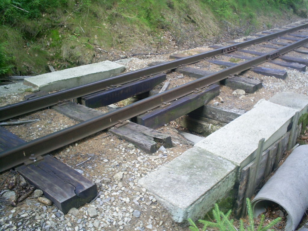

Příspěvekod U37.002 » čtv 06 zář, 2018 8:48 pm
Jestli se mohu přidat taky s drobnou do mlýna: JHMD, foceno roku 06 mezi Kaprounem a Senotínem

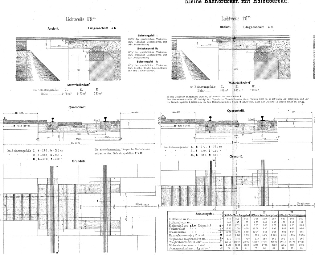

přidávám trochu teorie a propustek před Osoblahou
https://www.dropbox.com/sh/hwkz245kk8efqgx/AADcHfGNVEOvvuPUPLv9mLyRa?dl=0

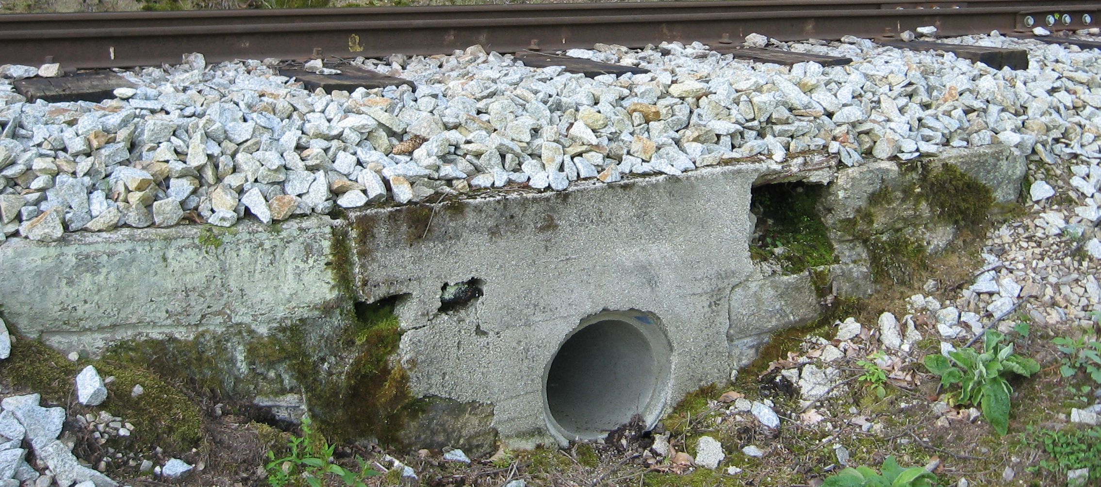

Příspěvekod U37.002 » sob 06 říj, 2018 8:09 pm
No zrovna na Alzheimra bych to nesváděl, cca 2013 propustek vypadal takto:
Mezi Kaprounem a Hůrkama jsem tehdy napočítal 7 kousků, postupně byly během let a rekonstrukcí tímto způsobem upraveny.
