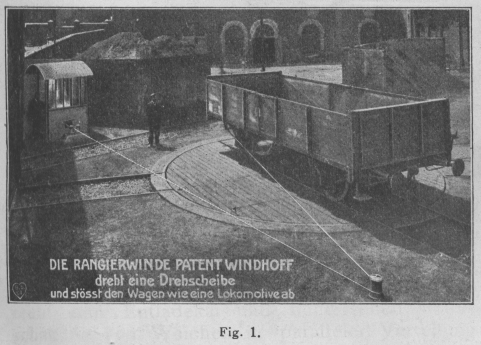

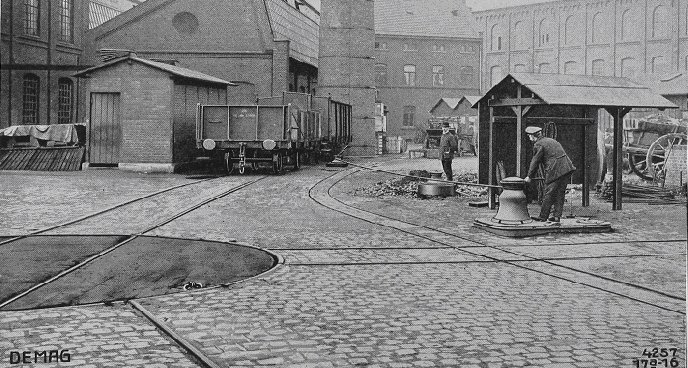

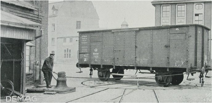

mel bych jeste jednu prosbu. Do tovarny budu potrebovat vagonovou tocnu. V H0lce ji nabizi Faller, ale je moc velka. Do me druhe epochy by mela byt mensi. Tusim, ze delka koleji na tocne byvala 5,5m a byla zakryta prkny. Mate prosim nekdo nejake fotky techto tocen od nas, pripadne z okolnich statu? Pripadne vykres, ale to bych asi chtel uz moc. Na netu se da najit par fotek z nemecka viz priloha.
Diky
Marek

Ty fotky klidně můžeš použít jako předlohu. Průměr by neměl být větší než 6 m. Ještě nedávno byla jedna na vlečce v chemičce v Děčíně-Boleticích, dříve pobočný závod Spolchemie, dnes je to myslím Chemotex. Podle epochy se přes ně posunovalo ručně, koňmi, navijákem, traktorem... Moderní lokomotivy přes ně nesměly, často ale ani ty staré.
Když si prošťáráš K-report, najdeš tam i pár plánků vleček s točnami z českých a moravských fabrik. Většinou je tam dává nick zdepa.
