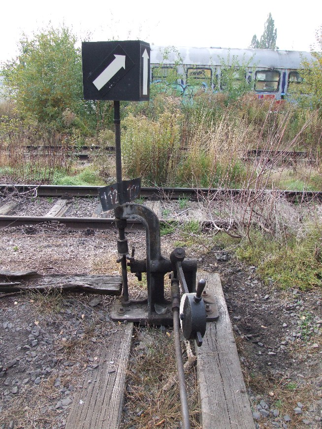

potreboval bych vykres s rozmery prestavniku vyhybky stareho typu. Zavazi neni pevne prichyceno, ale protaci se.
Diky
Marek
Foto ze Zubrnic
Naposledy upravil marwin dne stř 01 srp, 2018 10:29 am, celkově upraveno 1

Navíc bych řekl, že to není podle normálií ČSD ani kKStB. Není to od ÖNWB nebo originál ze zubrnické lokálky? Ta měla, pokud šlo o normálie, spoustu extrabuřtů. Rozhodně bych to nepovažoval za obecně použitelný typ.

hank: Netusim puvod tohoto prestavniku, ale muze byt puvodni. Ja bych chtel urcite neco typickeho pro kkstb/csd.

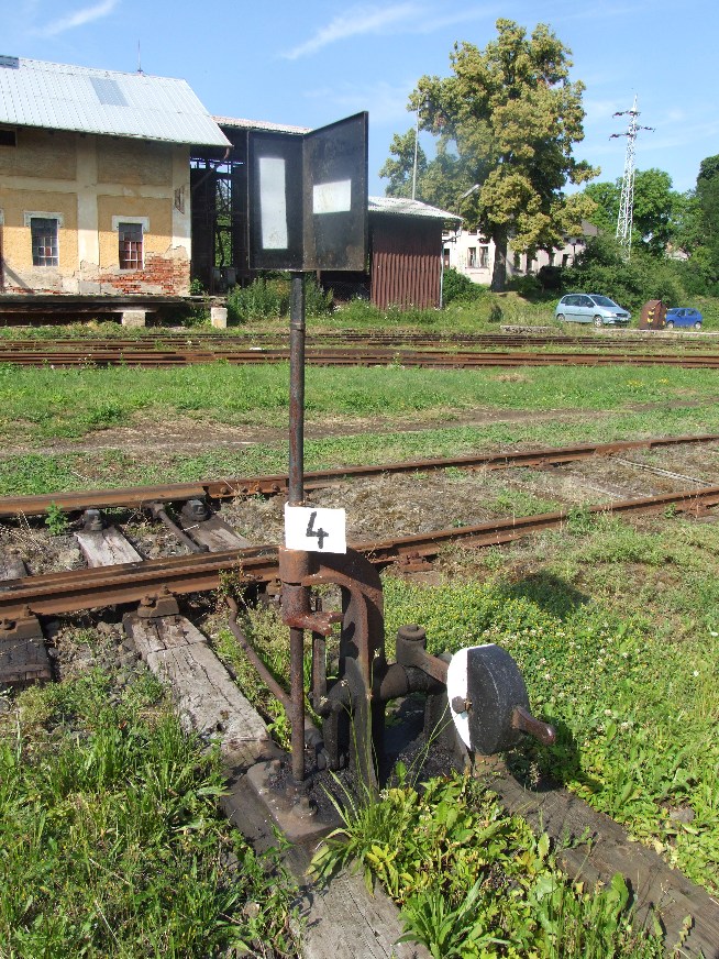

Lokálková klasika, tady v provedení pro XXIVa:
Něco k tomu vyhrabu, ale bude to chtít čas. Dokonce to mám už v leptu (neusilber 0,2 mm), ale ještě nebyl čas to zkusit spájet.

Tento typ stojanu přestavovacího mechanismu se běžně užíval ještě ve třicátých letech u ČSD.
Nedávno se nacházel v žst. Praha Žižkou, na traťovce, svšek Xa, kloubové jazyky.

Příspěvekod radeksindy » čtv 02 srp, 2018 8:25 am
Myslíte tento :-)

Tak jsem to nakonec přece našel: To výměnové návěstidlo vyfocené v Zubrnicích je typu DR, patří k jednoduché přímé nebo obloukové výhybce, pohled na fotce je po hrotu (tzn. od srdcovky) a návěstí postavení výhybky z odbočky (u obloukové výhybky z vnitřního oblouku).

Vymenove navestidlo chci pouzit od Petra Berky (cislo 11). To ze Zubrnic je u CSD opravdu atyp.
Obrazek je z http://www.bankovi.cz/
