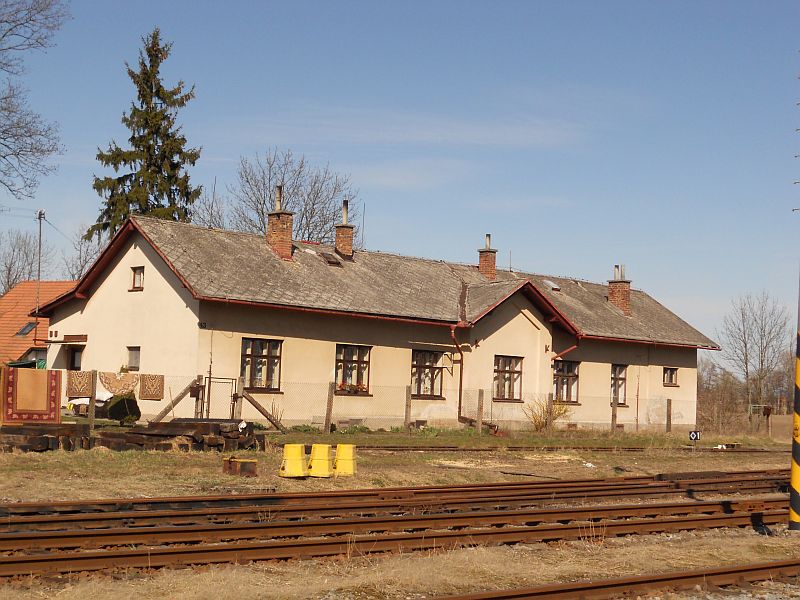

Druhý, dvojitý, je na borohrádeckém zhlaví dopravny (dříve stanice) Chrudim město. Jeho fotkou nemohu sloužit. Třetí, opět dvojitý, je v dopravně Hrochův Týnec.

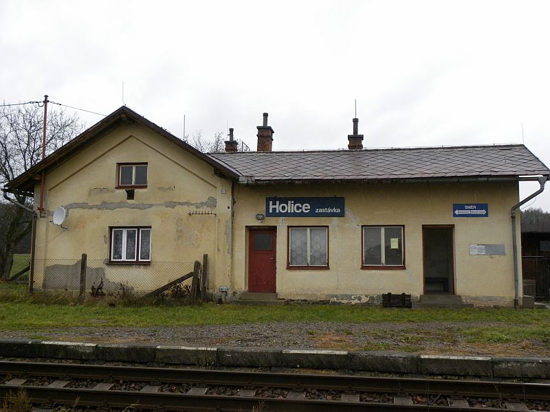

A čtvrtý, jednoduchý, je v zastávce Holice zastávka. Přístavba s čekárnou a hajzlíky je patrně pozdějšího data.
