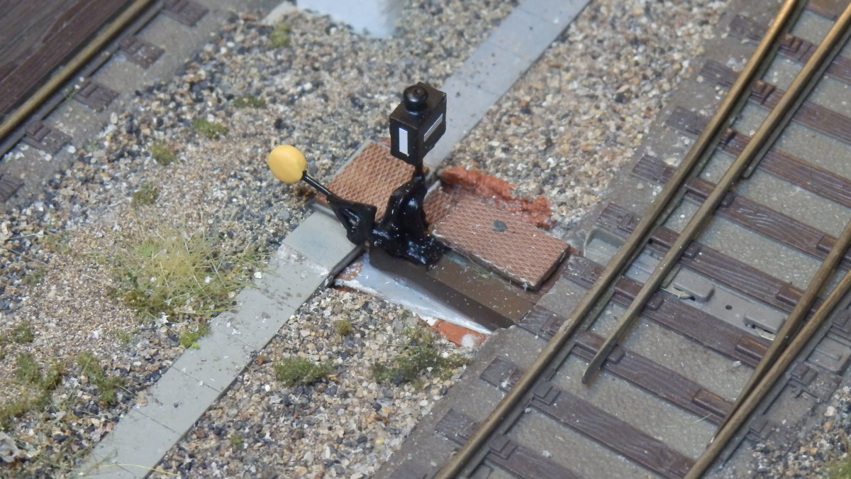

Nakoupil jsem, složil a nabarvil drátovody z produkce JM Detail. Prosím ještě o několik rad:
1. Pokud položím samotný přestavník (="dvojpatrovou" bednu se šikmou střechou) kolmo těsně k pražcům, zasahuje do průjezdného profilu - šikmina příliš brzo vystoupá nad TK. Dělám chybu já anebo se seknul výrobce?

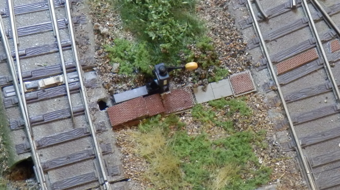

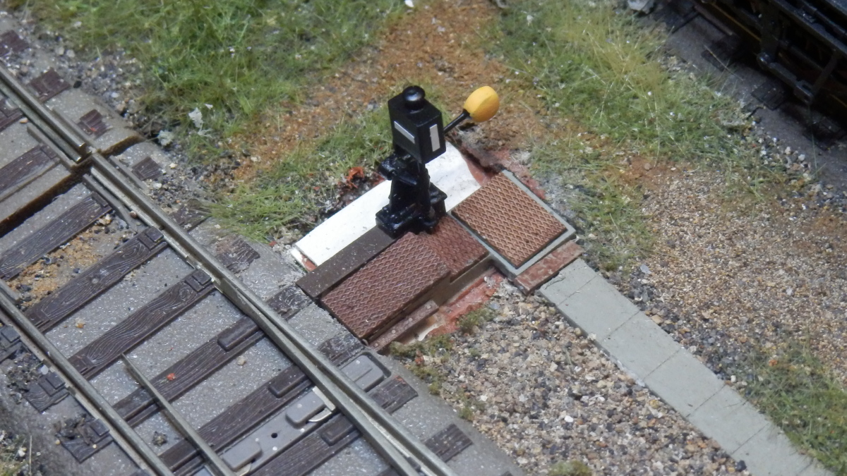

2. Řeším polohu výše zmíněné "bedny" mezi kolejemi v místech, kde nelze vést drátovod vně lyry. Na mnoha fotkách je dokumentována kolmá poloha napínáku (podlouhlá šachta) na přestavník - viz např. zde: https://cipisekmp.rajce.idnes.cz/Dratov ... /438780410 . Ale tady: https://cipisekmp.rajce.idnes.cz/Dratov ... /438781120 a https://cipisekmp.rajce.idnes.cz/Dratov ... /438780328 a https://cipisekmp.rajce.idnes.cz/Dratov ... /438780528 (opačné pohledy) napínák vůbec nevidím.
Zřejmě se nějakým drobným kompromisům nevyhnu. Ale prosím o pomoc, abych neubastlil naprostý nesmysl.
Předem díky, Radek

Ahoj, nejsem tedy zeleznicar ale podle me se jedna o misto https://mapy.cz/zakladni?x=17.2662004&y=48.9682218&z=20&base=ophoto a tam je u jedne vyhybky z jedne strany prestavnik a z druhe zavornik. Podle me je zavornik to bez napinaci bedny a z druhe strany bedna je k prestavniku, ktery uz napinany je.....
Snad se nepletu. Cipisekmp.

Koukám, že ve skutečnosti ta šikmá krabice ční nad TK. Takže potud to má výrobce dobře. Akorát modelový průjezdný profil je jiný, a tak třeba pro Tilligáckého Hektora jde o past a jisté uvíznutí.
Díky za pomoc, Radek
