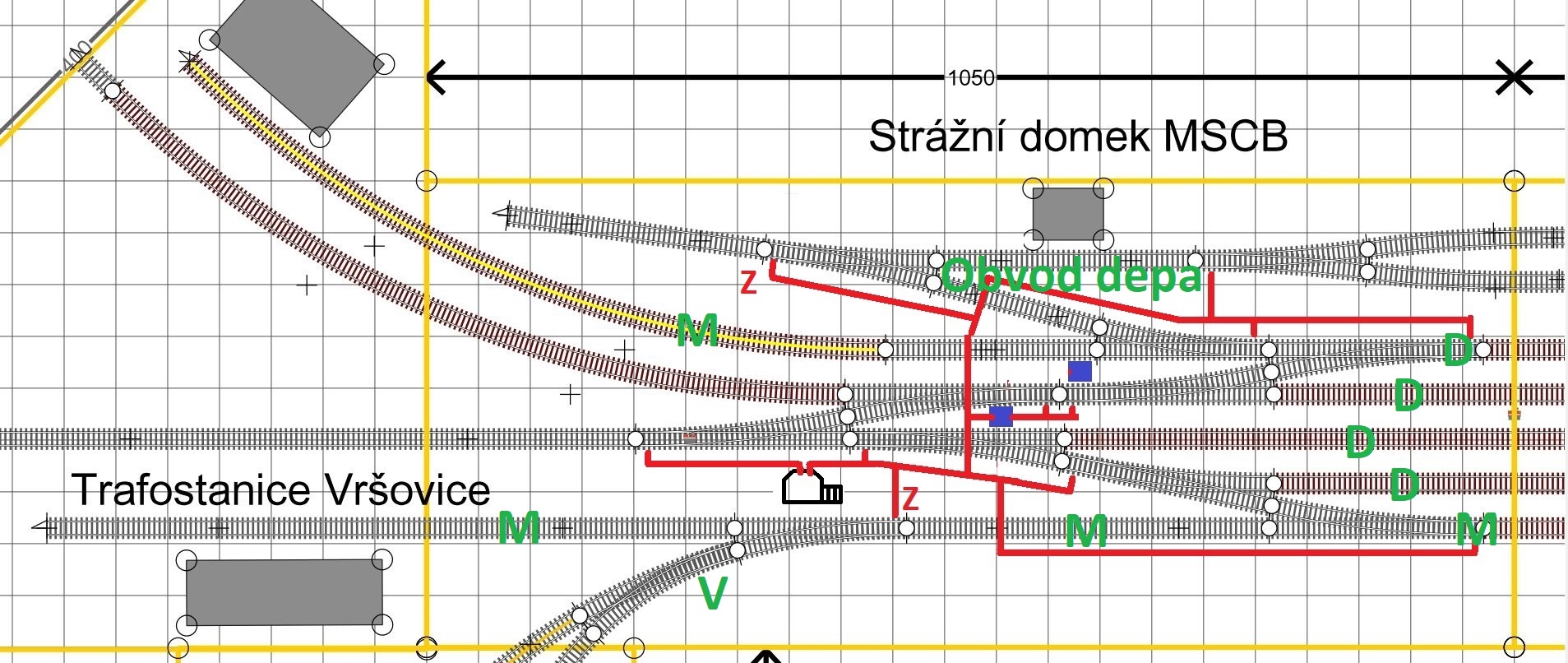

Popsal jsem koleje D - dopravní, M - manipulační, V - vlečka
V celé stanici "40". Výhybky na vlečkách a v depu čb - házené ručně.

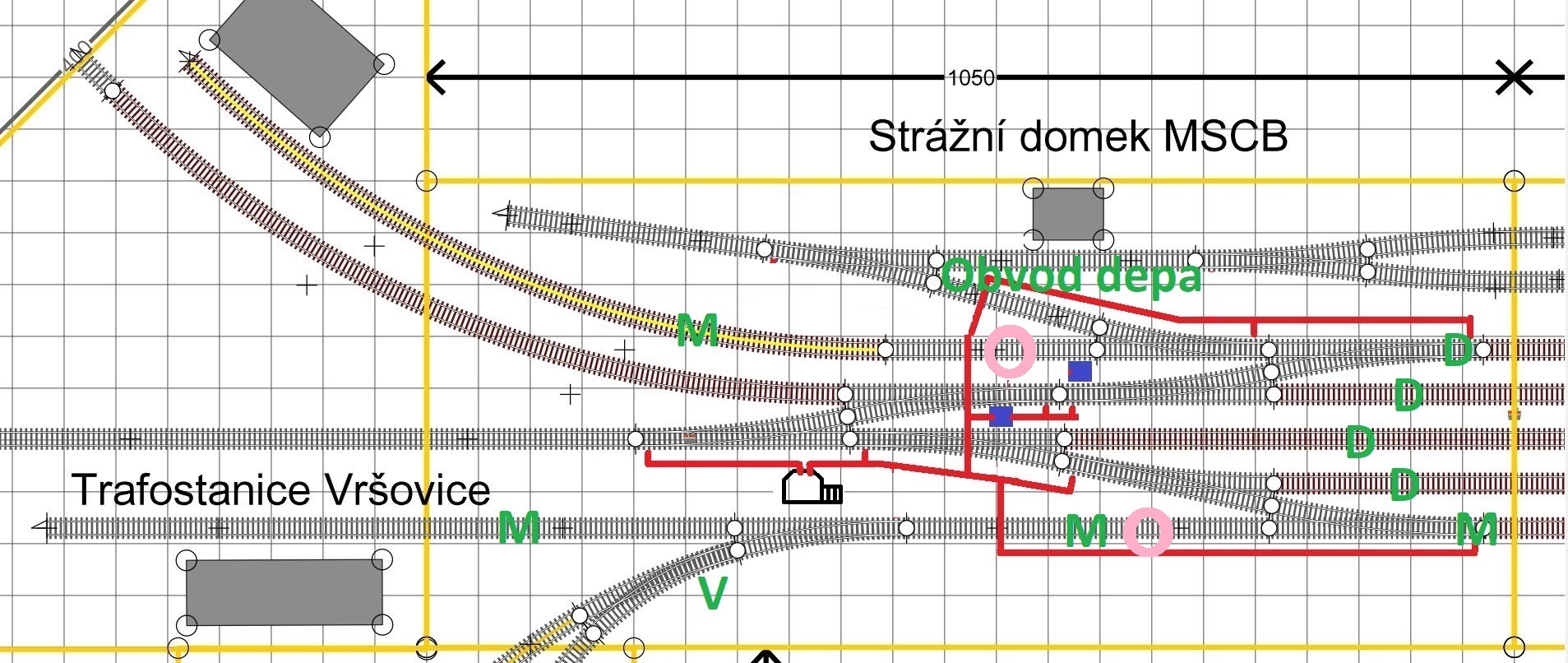

Špatně jsem pochopil význam zámku. Zřejmě tam nemají být, ale místo nich výkolejka, jak je naznačeno vpravo oranžovým kroužkem.
Děkuji za diskuzi a pomoc, Radek

Tam je ta výkolejka zbytečná, protože ta kolejová spojka vlevo dole bude v základu zajištěná z druhé spodní koleje "do trati" a odvrat úplně vlevo dole ze šturcu do šturcu, takže tam nemá co kam ujet.
Výkolejka bude naopak vpravo nahoře z té koleje u skladu a výhybka z horní koleje bude v základu zase do odbočky, tedy opět "do trati". Na levé straně bude výkolejka z té levé horní "křivé", z depa být nemusí, tam je odvrat.
Dvě varianty jsou u té druhé spodní koleje. Buď bude výkolejka z ní na pravém zhlaví, nebo bude bez výkolejek a v tom případě bude výkolejka z té koleje od trafostanice a vlečky.

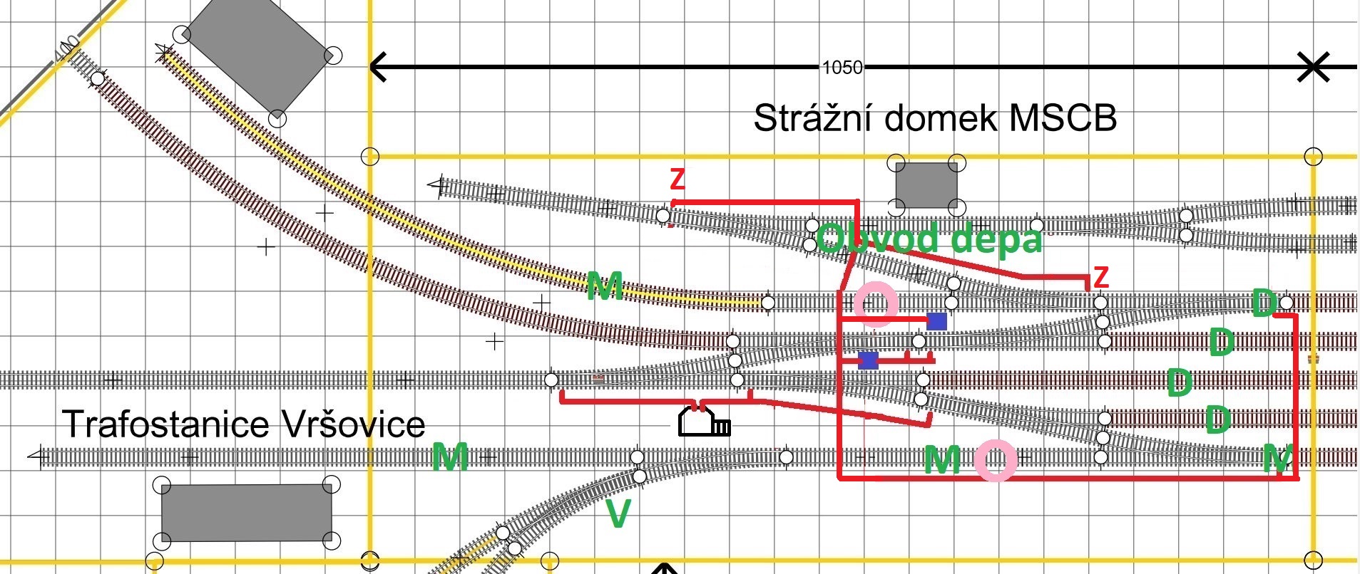

Chápu to takhle dobře?
Díky, Radek
P.S.: Teď mne napadá, jestli na levém zhlaví nevést drátovod úplně nalevo od písmena M k D pod všemi kolejemi namísto obcházení okolo...

Příspěvekod tomkanka » úte 28 úno, 2023 8:42 pm
Přesně! ;-)
A ta výkolejka s výhybkou ke skladu klidně může být pouze se zámky.

"Přesně" je na obrázek anebo na změnu drátovodu?
Díky, Radek

Příspěvekod tomkanka » úte 28 úno, 2023 9:01 pm
Přesně jsem myslel ty výkolejky.
Já bych ten drátovod vedl od M úplně vpravo dole pod všema kolejema nahoru k D, tam ho ukončil, a tu spojku z depa udělal zase ruční se zámky. A odbočil bych dolů už v té šachtě, co odbočuje drátovod k návěstidlům.

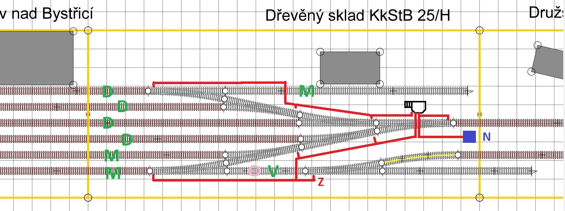

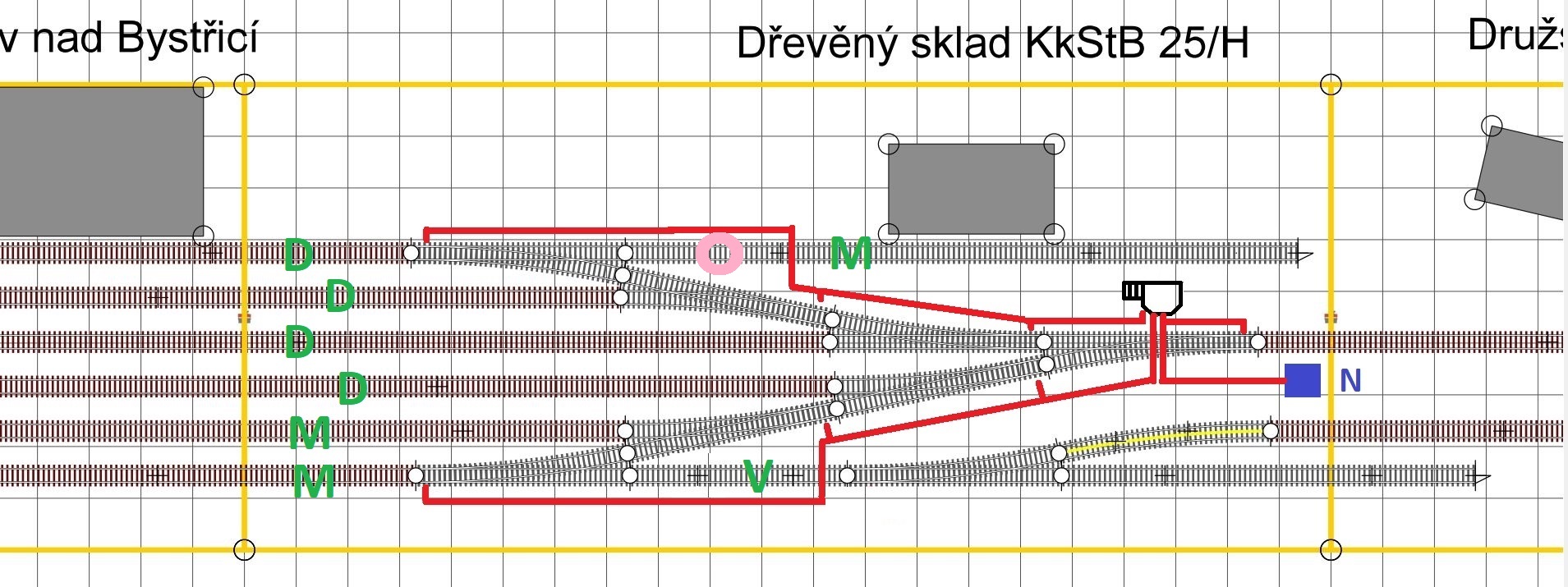

Příspěvekod rawen » úte 28 úno, 2023 9:17 pm
Počkej, nestíhám chápat, to je moc informací najednou :D
Díky za pomoc, Radek
