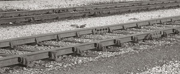

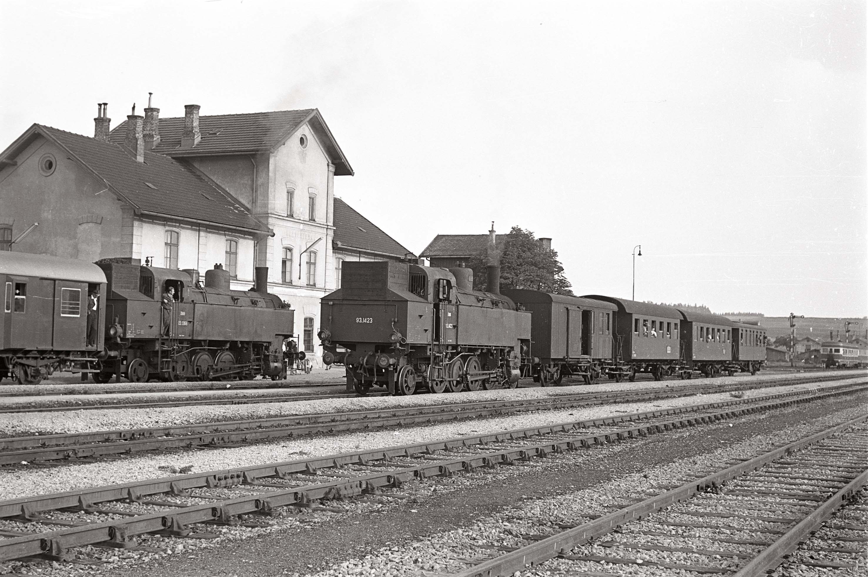

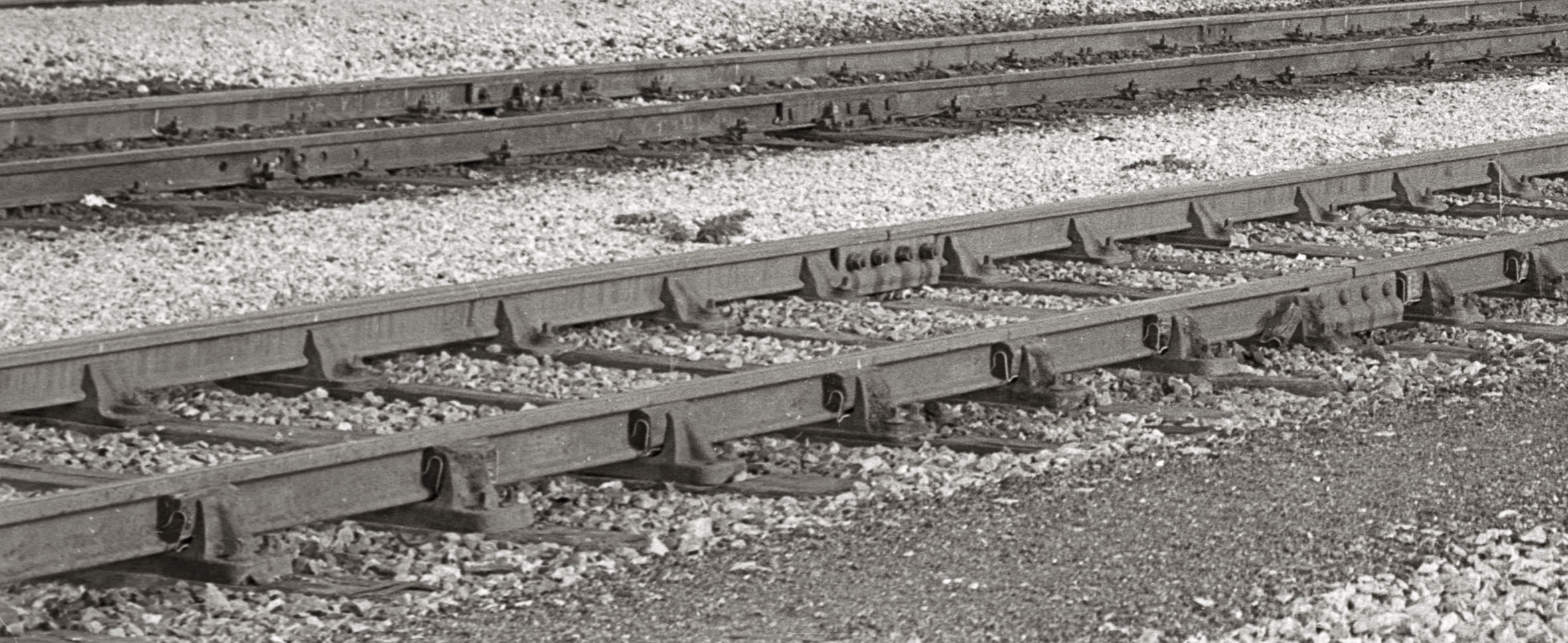

Příspěvekod Bw_Ig » pon 04 pro, 2023 5:59 pm
Navážu na stoličkové kolejnice.
Není to u nás, ale kousek od hranic, stanice Schwarzenau NÖ. Ale je to červen 1960. Tedy používané dost dlouho v důležité staniční koleji.
