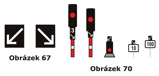

D1 Čl. 74 Umísťování návěstidel
(4) Pro zajištění stavebně technických parametrů dráhy nebo dohlednosti nepřenosných návěstidel je dovoleno umístit na opačné straně, přímo u koleje:
a) hlavní návěstidla, samostatné předvěsti, samostatné opakovací předvěsti, seřaďovací návěstidla, opakovací seřaďovací návěstidla, spádovištní návěstidla, opakovací spádovištní návěstidla, kmenové přejezdníky a opakovací přejezdníky za podmínek stanovených Správou železnic 17 ;
b) ostatní návěstidla, pokud v tomto místě nemůže dojít k záměně v platnosti návěstidel; tato návěstidla musí být vždy označena indikátorovou tabulkou se šipkou označující, pro kterou kolej návěstidlo platí.
D1 Čl. 75 Indikátorová tabulka se šipkou
(1) Indikátorová tabulka se šipkou je černá, na kratší straně postavená obdélníková deska s bílou šipkou, směřující z levého (pravého) horního rohu do pravého (levého) dolního rohu. Šipka na tabulce směřuje ke koleji, pro kterou nepřenosné návěstidlo platí.
Při použití tabulky se šipkou pozor na epochu.

Upozorňovadlo na návěstidlo na opačné straně je v D1 definováno pro hlavní návěstidlo, předvěst a přejezdník. Obrázek viz Hank výše (viewtopic.php?f=11&t=3268&start=630#p321982). Na Slovensku je i pro seřaďovací návěstidlo, provedení stejné, barva modrá šipka v bílém poli.

Bohužel ani trpaslík a ani upozorňovadlo se na potřebné místo nevejde. Tajně jsem doufal, že existuje právě ta modrá šipka v bílém poli. Ta by se mi líbila nejvíc. Potřebuju epochu 1970. Tak nevím, co bych z toho co jste společně našli mohl použít?

Děkuji všem za jejich odpovědi. Takže bílá šipka na černém čtverci směřující ke koleji to vyřeší. Díky.

No jo, tos taky mohl napsat hnedka... To se ta šipka ještě nepoužívala. Jestli hledám dobře, tak byla zavedena až v r. 2002 změnou předpisu D1 vydaného v r. 1997. Předpis D1 z r. 1960 znal jenom dvě klasická upozorňovadla shrnutá pod návěst 34 Návěstidlo je na opačné straně odlišená barevně podle toho, zda jsou u hlavního návěstidla nebo u předvěsti. (V r. 1987 k tomu přibylo ještě upozorňovadlo přejezdníku.) Kromě toho uváděl řadu případů, kdy se upozorňovadla používat nemusejí; muselo to ale vždy být uvedeno v Dodatku k návěstním a dopravním předpisům pro tu kterou trať.

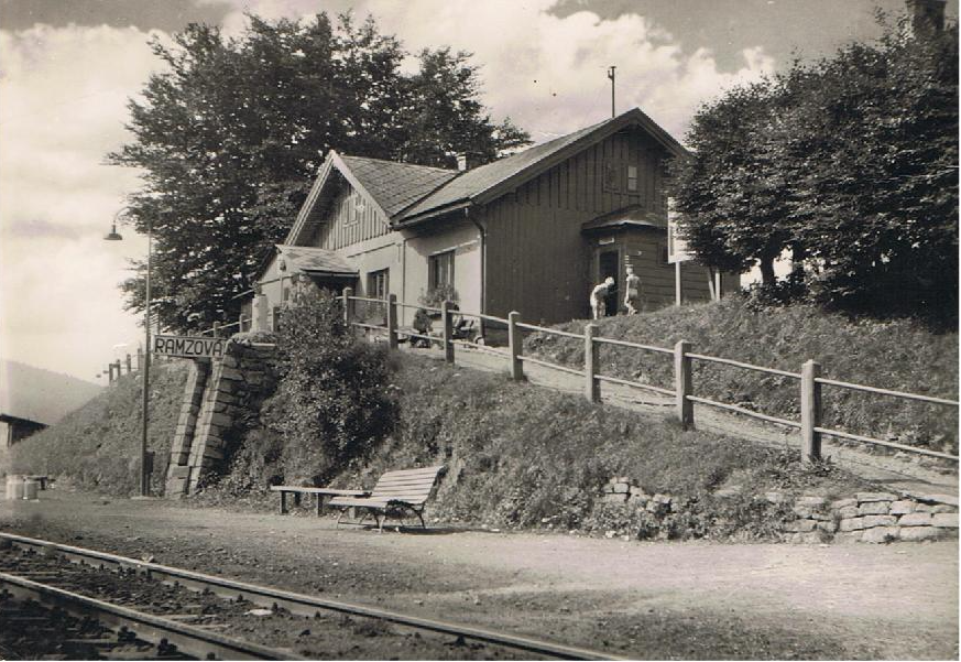

Jako vždy, něco hledáte a narazíte na zajímavost. Na fotografii, zda ještě zastávka nebo výhybna Ramzová, to nevím, tak vlevo u kolejí mě zaujaly konve s mlékem. Časový odhad 1950 - 1953 ???

Já jsem se to pokoušel zjistit už před léty a nepodařilo se mi najít nic jiného než nedoloženou vzpomínku pamětníka, že výhybna byla zrušena až v 60. letech. Myslím si, že to bylo mnohem dřív, ale podklad pro to nemám. Už v sešitových jízdních řádech z I. republiky je Ramzová označena jenom jako zastávka, zatímco v r. 1914 ještě jako výhybna a zastávka. Také v situačním plánku Haltestelle und Ausweiche Ramsau z r. 1914 jsou zakresleny obě koleje a šturc na hanušovické straně.
