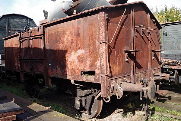

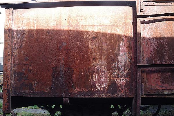

juroH0 píše:Zdravím Vás. Mal by som otázku ohľadom tohto vagóna. Podľa info, ktoré sa mihlo na FB by sa malo jednať o vozeň ešte z čias monarchie. Nemáte foto jeho predlohy? Aké označenie by mal niesť počas prvej republiky? Ďakujem za info.
Trochu by tomu bylo podobné i toto (sice mi přije z fotky že to memá prolisy v bočnicích, má jinak řešení zavírání bočních dveří...). ale ani z posledního označení toho asi moc nevyluštím, a na druhé straně je ještě horší...

Mně nezbývá než článek také doporučit :D Hlavně by po jeho přečtení mělo být zřejmé, že řeč je o dvou rozdílných typech vozů. První válečný typ Klagenfurt měl rám dlouhý 8,7 m a původně dřevěné dveře. U DB a DR byly vozy po válce rekonstruovány a velmi často dostaly vzpínadlo nebo dveře z lisovaného plechu. Model představuje právě provedení po rekonstrukci dveří. Po válce jich u ČSD pár zůstalo, všechny známé vozy měly dřevěné dveře.
Článek pojednává o vozech postavených pro ČSD po válce v NDR, které jsou konstrukčně odvozené ze dvou válečných typů, Klagenfurt je jedním z nich. Dveře měl od počátku plechové, prostorové vzpínadlo jako Villach a rám je kratší o 90 cm. Popisy na modelu jsou ovšem převzaty z vozu Vtu 1951, takže model nemá žádnou reálnou předlohu. Ani nemůže. 8)

hank: Ale vždyť ten 3D model má ve srovnání s výkresem na první pohled úplně jiný poměr polí bočnic a dveří i celkové délky a rozvoru...
Taky to tak vidím. Někdo od oka nakreslil vůz, který stával občas v depech pro pomocné účely a měl svůj původ ve zmíněných vozech KPEV.

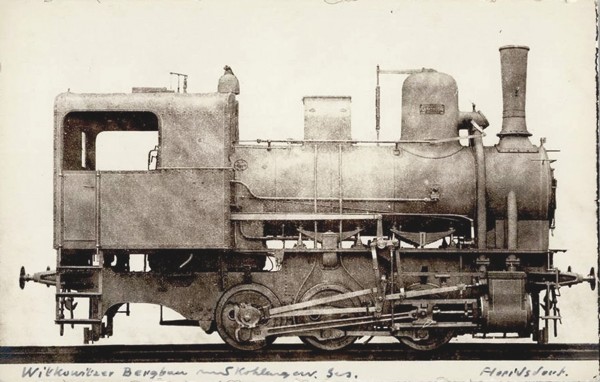

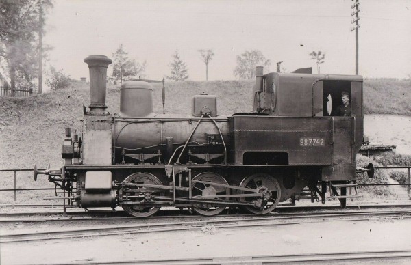

Mám specifický dotaz, o kterém si nejsem jistý, kam s ním. Všiml jsem si, že malé třínápravové tendrovky pro traťovou službu u nás měly hnací druhou nápravu (310.0 a podobné typy), zatímco jejich průmyslové ekvivalenty (třeba u KND) měly hnanou třetí nápravu. Mělo to nějaký technický důvod, nebo to bylo jen na základě vůle objednavatele?

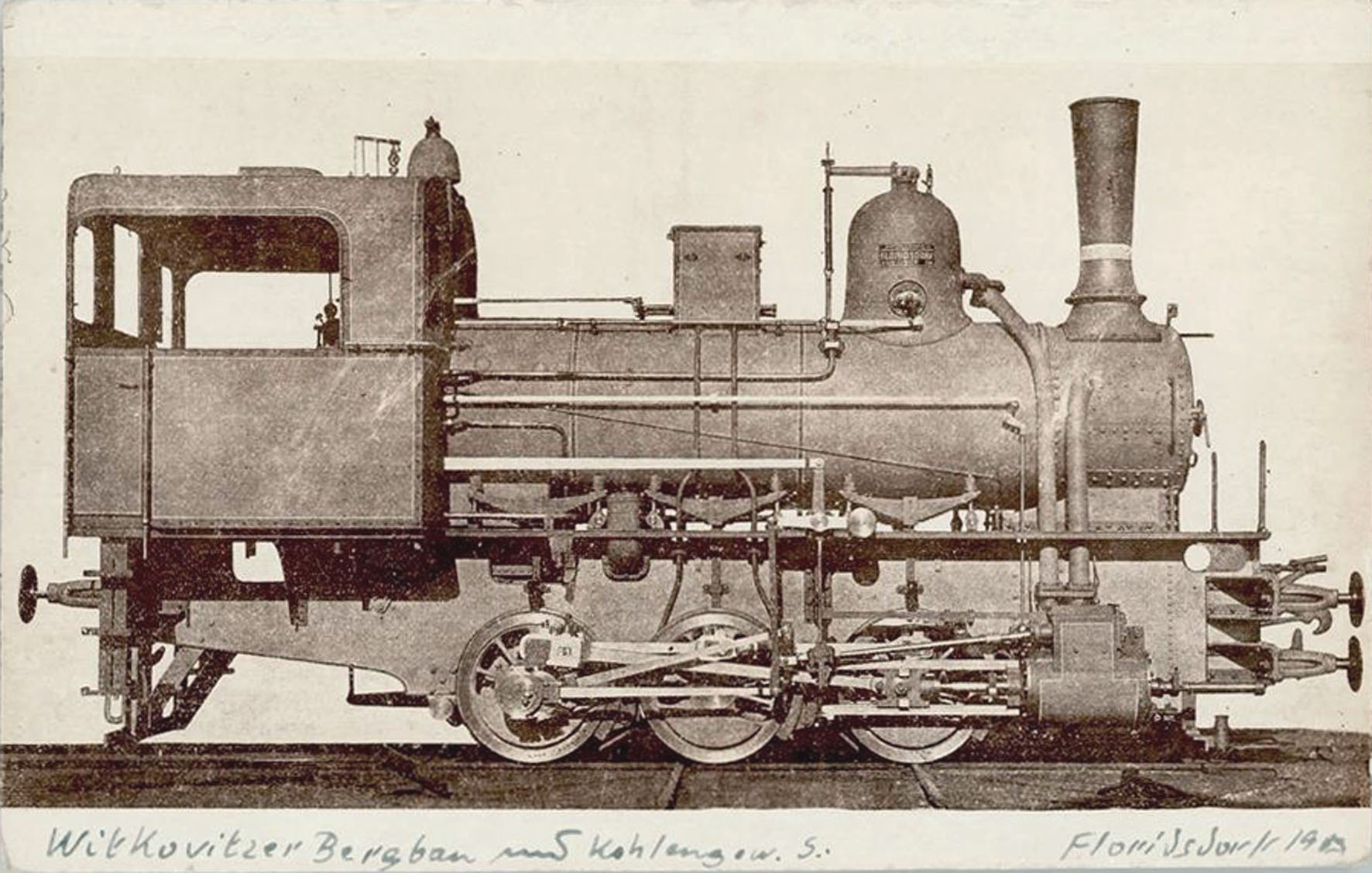

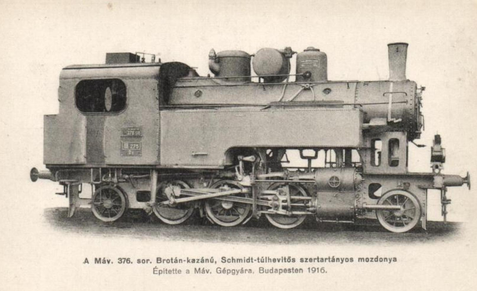

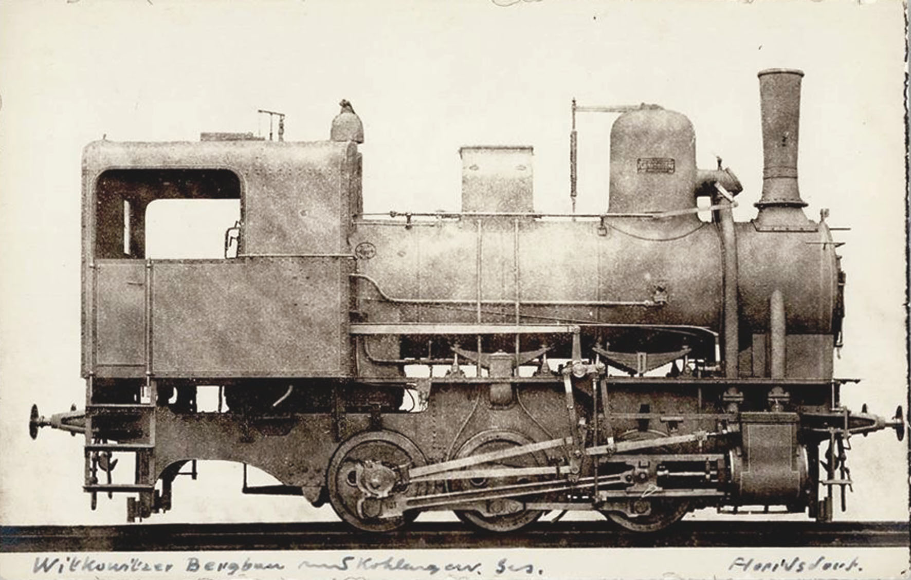

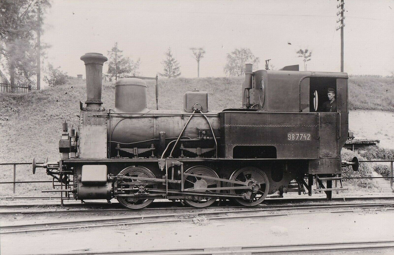

Příspěvekod Bw_Ig » ned 20 lis, 2022 4:58 pm
Delší ojnice - menší namáhání křižákových vložek (vodítek).
Strojírna-lokomotiva Krauss jak Mnichov, tak Linz toto řešení používaly dost často u "malých" lokomotiv.
Krátká ojnice - časté opravy křižákových vodítek.
Není jen výsadou vlečkových lokomotiv - konstruktéři všech evropských továren na lokomotivy, volili toto řešení (plus delší zdvih pístu) jen z důvodu budoucích ekonomických nákladů na údržbu.
Pak záleželo na průměru hnacích-spřazených kol, délka ramene kliky, aby vyšla střední pístová rychlost, a tím provozní rychlost lokomotivy stačila jen 35 km/h.
Provozně na lokálkách i vlečkách plně dostačující, kde stejně rychlost stačila 25 km/h a při jízdě do stoupání (10 až 30 promile) při max. zatížení aby rychlst byla mezi 12 - 15 km/h. Tedy aby i rychlost kouřových plynů stačila na to aby kotel "uvařil" dost páry při této rychlosti. Tedy u vlečkových lokomotiv větší pec - krátká trubkovnice, u tratových lokomotiv malá pec - dlouhá trubkovnice. Zde neřeším druh paliva a jeho výhřevnost.

Příspěvekod Střelec » ned 20 lis, 2022 5:57 pm
Díky! Takže se tu kombinovaly preference objednavatele a oblíbená koncepce výrobce. Na posledním snímku je krausska FOD?

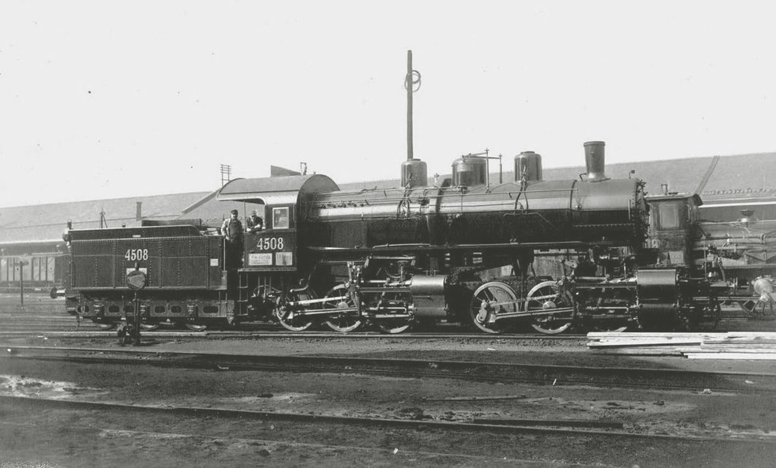

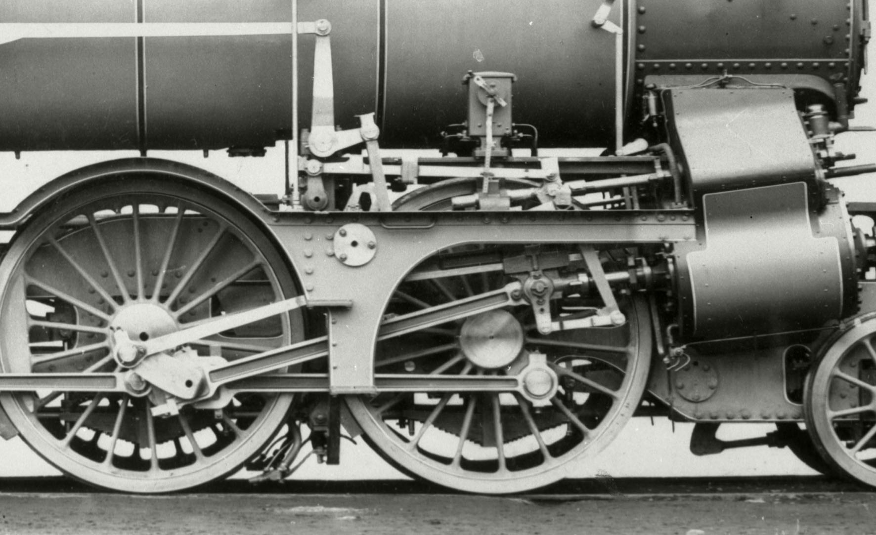

Jenom přidám ukázku krátké ojnice - viz výřez foto loko 110.01, kde celá řada 110 (a jejich konstrukční odvozeniny pro KOB) měla během provozu problémy se zahříváním křižákových vodítek a jejich opotřebení, tedy častá výměna.
