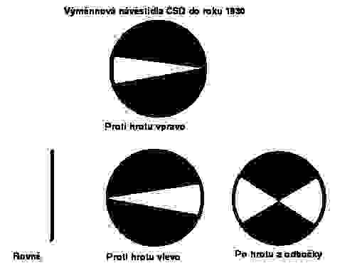

Výměnnová návěstidla do roku 1930 :arrow:

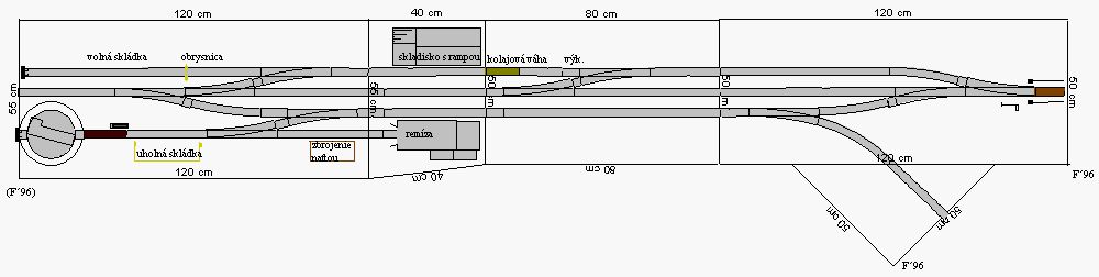

Na obrázku je umiestnenie nešťastnej výkoľajky. Umiestnil som ju preto tak blízko výhybky, aby mi vošla na 80 cm modul aj koľajová váha. Asi to nie je príliš šťastné riešenie...
Premýšľam, či by nebolo rozumnejšie, ale hlavne viac realite zodpovedajúce, umiestniť váhu miesto obrysnice a túto premiestniť miesto váhy. A výkoľajku potom bude možné posunúť oné tri metre od námedzníku...

Příspěvekod kecu.p » pon 11 dub, 2011 8:30 pm
tak mě napadá, ta spojka uprostřed musí být?? je to těžké napasovat na konkretní stanici ...

Příspěvekod radekkrupka » pon 11 dub, 2011 8:41 pm
Možná se teď zeptám špatně - ale ta část koleje vně výkolejky a koleje u skladiště (tzn. na vjezdu odobočkou vpravo) je dopravní?
