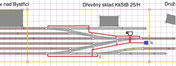

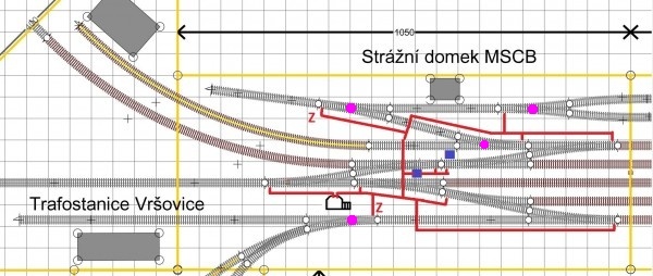

Myšpulín píše:Kritizovat nebudu, nejsem takový znalec. Ale osobně bych obě stavědla umístil více do stanice. To pravé mezi kusou a první výhybku (do místa poblíž srdcovky), to levé opět mezi obě výhybky (co jsou písmena jo ze slova Kolejová). Soudím tak podle umístění tady u nás, ale je možné, že různé dráhy si to dělaly jinak a po svém.
Souhlas, stavědlo na pravém zhlaví bych dal hned k první výhybce. Na levém zhlaví zřejmě na místo textu "kolejová váha".
Drátovody se pak tahají co nejpřímější cestou s co nejméně záhyby. To mi však přijde, že máš docela dobře.
Mimochodem, k čemu je ve stanici strážní domek? To jsem snad ještě neviděl.

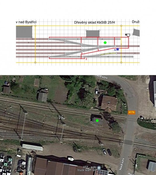

Ahoj, Radku.
Nabízím svůj názor na věc i s příkladem skutečné stanice Sokolnice- Telnice kde je přízemní stavědlo takto mezi kolejemi i s prostorovou rezervou. Poloha stavědla je vymezena zelenou tečkou.

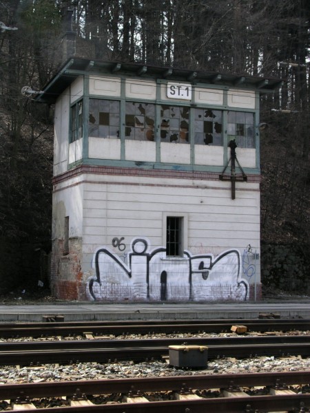

V případě druhého zhlaví je věc složitější. V prvé řadě bych změnil polohu skupinových odjezdových návěstidel (červené tečky). Do polohy stavědla se promítá spousta okolností, v zásadě lze souhlasit s názorem, že by stavědlo mělo být co nejblíže řízeným dějům, tedy v tomto případě více ve stanici. Současně je třeba mít na paměti, že dopravní zaměstnanec na stavědle musí mít za všech okolností přehled o svém svěřeném obvodu, vidět by tedy měl ideálně od vjezdových po odjezdová návěstidla. Je také třeba přihlédnout k tomu, zda nebude za provozu častá situace stání či odstavení vozidel přímo před stavědlem což by vyžadovalo zřízení věžového stavědla, to platí i u stavědla na vnitřní straně oblouku. Přikládám obrázek St. 1 v Blansku (mezilehlá stanice na dvoukolejné trati), kde právě tyto aspekty přinesly stavbu nikoli přízemního stavědla.
Obrázek pochází z fb profilu BRŇÁK.

Díky všem za názory, rady a připomínky.
Začnu tím nejjednodušším - Strážní domek, atd. jsou názvy staveb KB model, které chci použít. Nikoliv jejich funkce. Konkrétně z toho domku bude sklad maziv...
Poloha stavědel - inspiroval jsem se Martinicemi v Krkonoších a Dolní Lipkou, kde jsou stavědla naopak hodně vytažená. Ale OK, posunu je.
Poloha návěstidel - taky upravím, v tomto směru jsem úplný lajk.
Díky, jdu to překreslit, Radek

Příspěvekod Myšpulín » ned 26 úno, 2023 6:59 pm
Opět budu rejpat.
Vpravo: Vrchní větev nejprve ze stavědla vlevo, napojit obě dvě výhybky a pak teprve překročit vlečkovou kolej a k poslední výhybce. Určitě ne pod (před) skladištěm, bylo by to zasypáváno skládaným substrátem, který se sype při vykládání. To dolů je O.K.
Vlevo: Doleva jen k první výhybce. Zbytek doprava jak máš k návěstidlům do středu. A zde jsou dvě možnosti. První, pokračovat dál pod kolejí ke skladu, zde rozdělit doleva k symetrické výhybce vlevo a doprava pod kolejí k symetrické a dvěma klasickým. Druhá asi lepší, k symetrické vlevo podle předchozího, pro ostatní pokračovat kolem návěstidla a teprve zde pod výhybkou nahoru k tomu, co už máš namalováno.

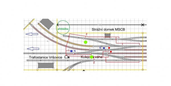

Příspěvekod rawen » ned 26 úno, 2023 8:14 pm
S tím skladištěm jsem si to taky říkal...
A posunul jsem jedno odjezdové návěstidlo, protože dopravní koleje, navíc s nástupišti, jsou (neželezničářsky) všechny čtyři pod depem.
Takže takto:
Děkuju za pomoc, Radek

Příspěvekod Ivan » ned 26 úno, 2023 9:11 pm
Mnohem lepší. Ještě zamyšlení, ta spodní kolej, je-li manipulační a slouží-li hlavně vlečce, tak by nemusela být ani stavěna ze stavědla, ale ručně. Nejsem však žádný odborník, řekněme spíš jen pozorovatel na železnici :D

Příspěvekod mnitka » úte 28 úno, 2023 2:30 pm
zhlaví_2 - z.jpg (75.74 KiB) Zobrazeno 5261 krát
zhlaví_1 - z.jpg (65.28 KiB) Zobrazeno 5261 krát
Chápu správně, že označené výhybky jsou závorovány?
Které koleje ve stanici jsou dopravní a které jsou manipulační?

Příspěvekod mnitka » úte 28 úno, 2023 4:46 pm
:arrow: Myšpulín
Dobře, na závorníky tedy zapomínám. V tom případě mi přijde nepravděpodobné, aby fialově označené výhybky byly přestavovány ze stavědla.
