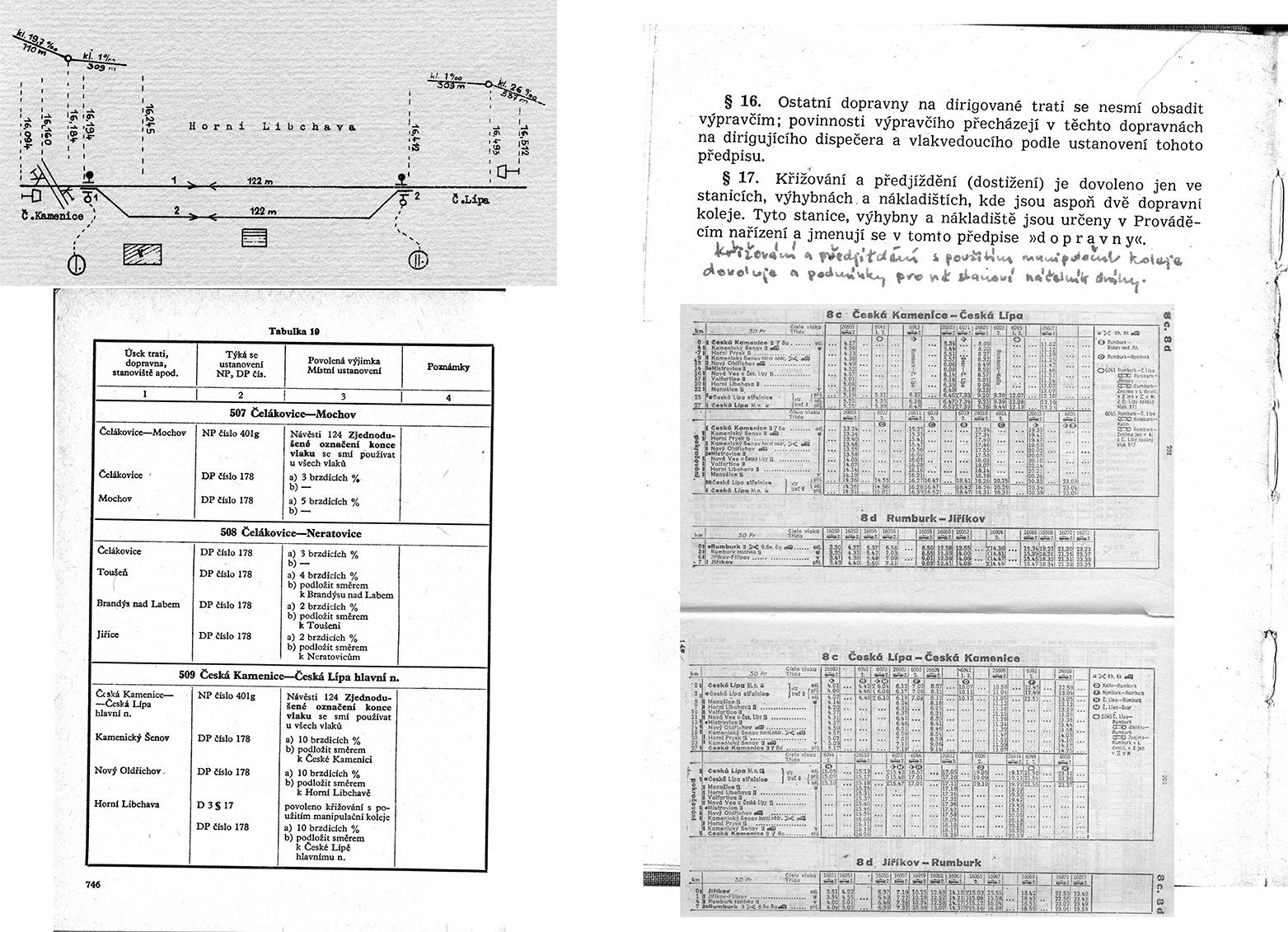

Příspěvekod Franta Krása » ned 22 led, 2023 9:41 pm
Křižování na D3 pomocí manipulační koleje v Horní Libchavě na trati Č.Lípa - Č.Kamenice.

Příspěvekod hank » ned 22 led, 2023 11:09 pm
Po nahlédnutí do několika PND3 mohu potvrdit, že dopravny, kde použití manipulačních kolejí pro křižování, předjíždění a dostižení vlaků výslovně není dovoleno, jsou výjimkami. A to se týká i VNVK včetně obsazených kolejí a také vjezdů/odjezdů vlaků na manipulační koleje a z nich.
