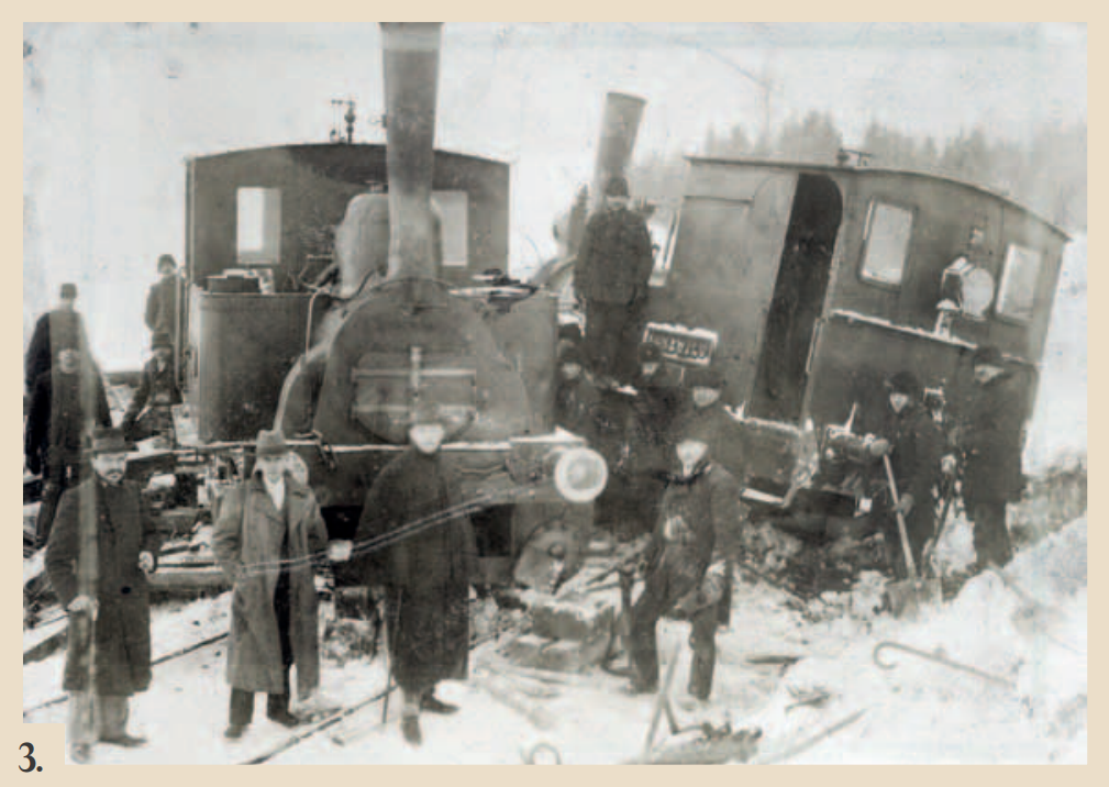

Při hledání podkladů najdu i něco zajímavého. Zdroj: kunin.cz
foto - nehoda lokomotivy "Kunewald" s druhou neznámou lokomotivou v roce 1903 na novojičínské trati
poznámka: Lokomotiva řady 310.910 Kunewald"(310.0138)//obsluhovala novou postavenou vlečku "Panská" v roce 1913//
-m-

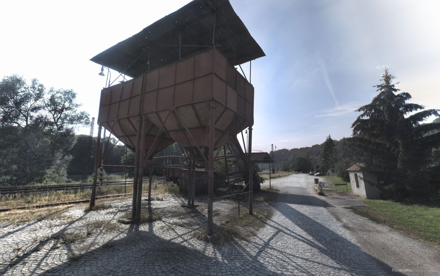

Řeším teď jaký povrch dát do uhelných skladů nebo na VNVK. Od kdy se běžně používaly betonové panely? Kolejiště chci situovat do přelomu 60/70.let, ale ne zas úplně striktně.
Nebo bylo stále běžnější mít plochu vydlazdenou? Nebo jen zpevněnou šterkem?
Děkuji za rady.

VNVK: Cokoli z uvedeného a ještě přidej asfalt.
Uhelné sklady: To je úplně jedno, protože pod trvale narůstající vrstvou uhelného prachu stejně původní podklad vidět nebylo.

Ahoj, podle mé, možná nepřesné, paměti éra VNVK přišla až v 70. letech a s ní i nějaký pokus o lepší povrch. Tedy pro dané období kostky - jeli to u města, nebo štěrk zalitý asfaltem - jako že se pokusili zlepšit tu štěrkovku...

Ahoj, táta jezdil u uhelných skladů a já jako kluk s ním, co si pamatuji většina plochy celého areálu byly kostky, v místě vykládky a násypek pod vstvou mouru. Když zapršelo,vyjeté koleje v černé srágoře. Beton byl jen pod krytými skládkami a před garážemi. Stav do roku 1970 Jičín. Bohužel fotky zmizely neznámo kde.

Hank, Vladimír, Vicki, děkuji za reakci, něco už vymyslím.
Možná něco na způsob
