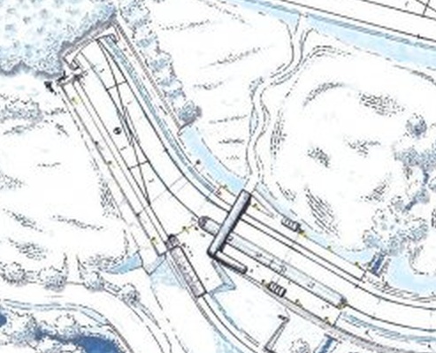

Mohl bych se tu zeptat na jednu věc k plánkům?
Asi nejvíc ze všech plánků se mi (za celou dobu) líbí Menhartice (a v IV. knize velmi podobné Bošany).
Ale v obou dvou je použita tatáž věc - odbočka z dvojkolné tratě s "integrovanou" zastávkou - a moje otázka je, jestli něco takového (v takto extrémně jednoduché podobě) v reálu v Česku existuje?
Protože snad nejpodobnější věc co jsem našel jsou (nové) Ejpovice, ale i ty jsou trochu složitější - ale nejsem žádný velký znalec zastávek a odboček, jen jsem projížděl hlavní (dvojkolejné, elektrifikované) tratě na online mapách.
Ty Ejpovice by ale šly do modelu vcelku dobře dostat - výhoda je, že tam pak můžou být i reálné portály tunelu.

odbočky:
Hrbovice
Pudlov
Závada - kousek od ní je i stejnojmenná zastávka
Vsetín - je součástí stanice, kilometricky je vzdálená od stanice 1,899 km

Na odb. Skály (Pha Vysočany - Pha-Hor. Počernice/Satalice) býval snad i perón, ale pravidelně se tam pro veřejnost asi nezastavovalo nikdy.
Odb. Dolní Rybník - Jirkov zast. je od ní cca 1 km.
Odb. Kolín - Hradištko (vede do vlečkového areálu) - zast. Veltruby je od ní cca 1,7 km.
V situaci kolem Kyjic (odb. Chomutov město) se moc nevyznám, ale zastávka byla od odbočky taky na dohled.
Odb. Chotěbuz u Č. Těšína je sice se zastávkou přímo spojená, ale je jenom "poloviční" - zaústěná jen do 1. traťové koleje.

No, myslel jsem to tak, že v těch pláních (ještě je to i v několika dalších v rámci mnohem větších kolejišť) je odbočka, která v sobě "integruje" zastávku pro hlavní, i odbočnou trať - což je provozně velmi zajímavá věc, ale myslím si, že to v reálu nikde v Česku není (ale jak jsem psal výše - jistý si nejsem, protože nejsem odborník)
Pořád mi z toho asi nejblíž vychází ty Ejpovice (protože to je "odbočka" - technicky správným názvoslovím možná ne, ale rozhodně to tak vypadá), má zastávku, a ta zastávka je "funkční" pro hlavní i odbočující trať. Ale má to o jednu kolej navíc.

czhunter píše:odbočka, která v sobě "integruje" zastávku pro hlavní, i odbočnou trať - což je provozně velmi zajímavá věc, ale myslím si, že to v reálu nikde v Česku není
V modelu je dovoleno vše. Nemusíš se nutně vázat na konkrétní předlohu. Můžeš to prezentovat jako bývalé nádražíčko pro odbočnou trať, kde po rekonstrukci správcem infrastruktury zmizel výpravčí i staniční koleje a zbyla jen zastávka s odbočkou řízená dálkově dispečerem. To se dnes děje. Ale teda, brrr, modelovat bych to nechtěl. Zlatá moje druhá epocha... :)

Odpověď je jednoduchá, správně mají být místo anglické výhybky, dvě jednoduché výhybky, tak je to standartem na tratích ČSD/ČD na odbočkách. Jenom že, vy milí modeláři nenabízíte dostatečnou plochu. Vždy se mě snažíte zkoušet, zda do těch vašich nimravých prostor, tam něco rozumného vykutím a tím je i tato odbočka s angličanem, protože mi ušetřila na délku jednu dlouhou jednoduchou výhybku. Zastávka je moje fantazie, ikdyž v reálu, jak kluci popsali, existují. Toť vše :P :wink: .
