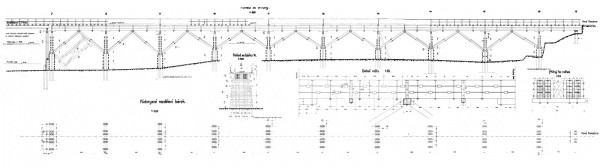

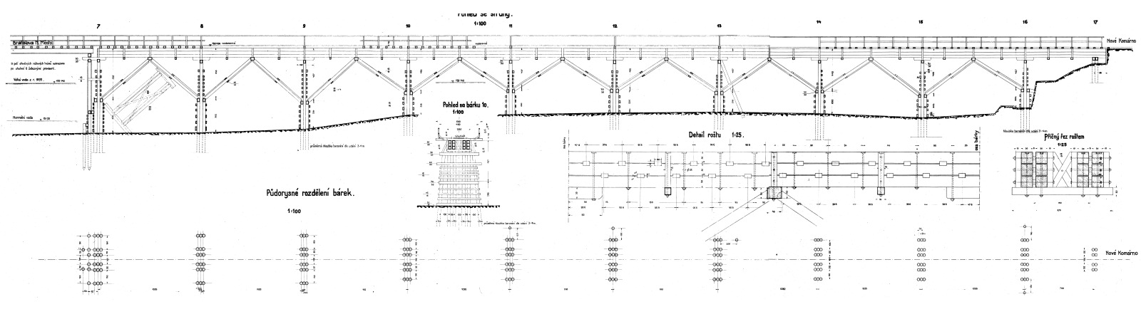

Edit: pro ilustraci přikládám původní most přes Malý Dunaj na trati Bratislava - Komárno. Na místě vydržel cca 30 let.

Děkuji, na to poválečné provizorium u Tisovce jsem si nevzpomněl. Obvykle krátkodobá provizoria vynechávám, protože mi nepříjdou typická pro modelování běžného provozu.
Žádný z mostů na obrázku není Howe. Ten je charakteristický tím, že dřevo je namáhané na tlak, zatímco pro přenášení tahu používá železná táhla. Tedy šikmé a vodorovné nosníky jsou dřevěné, ale na místě svislých mají být železná táhla. Když se do googlu zadá heslo Howe bridge, vyběhnou příslušné obrázky, jako třeba tento:
http://www.lonestarbridge.com/images/bridges/through_howe_bridge.jpg
Edit: Pokud jde o dřevěné příhradové mosty na železnici, tak jiné, než Howe ani nemá smysl uvažovat. Howe je nejdokonalejší a díky tomu se zdaleka nejvíc rozšířil. Respektive jiné mosty než Howe byly jen výjimkou. Například u nás na Zákamenské lesní železnici postavili ve dvacátých letech dva mosty Tuscherer, ale ty tam vydržely jen krátkou dobu.
Bohužel ani kresliči na ministerstvu železnic nevěděli, jak most Howe správně vypadá a ve svých nákresech je občas různě zpotvořili.

Příspěvekod hank » pon 13 lis, 2017 12:14 pm
zmar píše:Obvykle krátkodobá provizoria vynechávám, protože mi nepříjdou typická pro modelování běžného provozu.
Ta "krátkodobá" provizoria po r. 1945 vydržela často 10 i více let.
zmar píše:Žádný z mostů na obrázku není Howe.
Dovolil bych si nesouhlasit, více viz třeba tady
https://www.garrettsbridges.com/design/howe-truss/
tady
http://www.historyofbridges.com/facts-a ... owe-truss/
i jinde.
