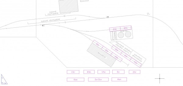

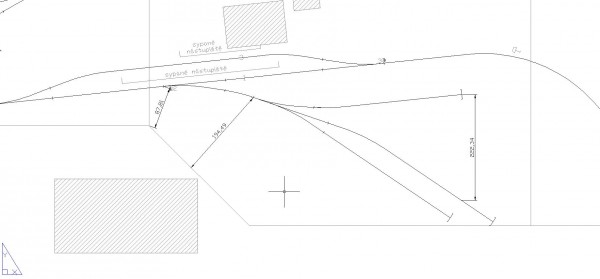

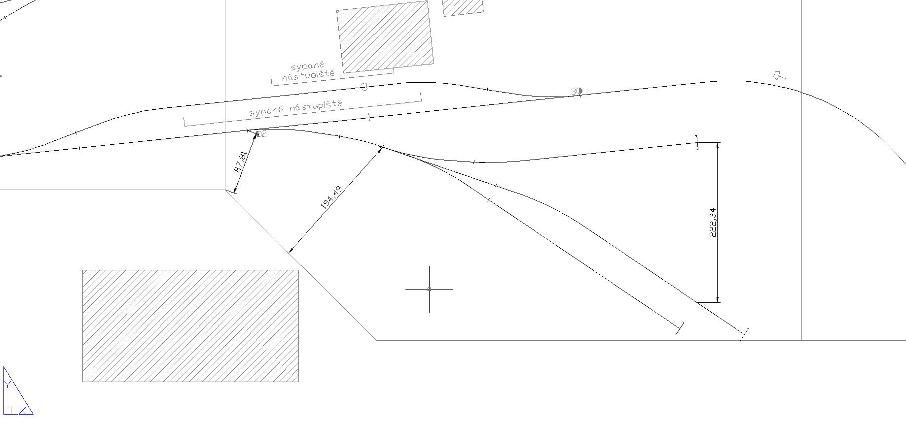

Příspěvekod Sedli-CB » úte 14 dub, 2015 6:11 am
hank: Děkuji mnohokrát za radu. Ty Wapky byl takový můj sen, něco jako těžkotonážní hnutí na zubačce – T426.0 + Ds + 2x Wap do papírny :) Ale faktem je, že dělám období kolem roku 1970 a tam by takto moderní zauhlování asi fakt bylo jako pěst na oko… Co se znázornění provozu papírny týče, tak to bude problém, protože místa není dostatek a tak bude znázorněn jen nepatrný zlomek. Naivně jsem si myslel, že bych mohl uživit tu novou fabriku od Auhagenu, ale po jejím překreslení do výkresu (na obrázku šrafovaný obdélník vlevo dole) jsem přišel o všechny iluze. Takže to spíš bude znázorňovat vlečkové koleje k překladišti papírny, možná tam bude část budovy kotelny a část budovy výrobní linky s tím, že jakoby ty budovy pokračují mimo díl… Jak velký (spíš nevelký) prostor mám k dispozici je vidět na přiloženém obrázku. A zvětšit bohužel nemůžu. Oměřoval jsem prostor, kde by kolejiště mělo stát a vyběhl bych příliš do prostoru… :(
Nakonec tedy asi přejdu k tomu mazutu, jen nevím jak s nádržemi. Snad se je tam nahoru povede nějak vměstnat… V původní variantě, kdy jsem uvažoval nad sklárnou, jsem je tam kreslené měl vč. té čerpačky… Trochu mě mrzí, že neuživím ty cisterny na kyselinu od LPH, ale jak jsem při studiu výroby papíru zjistil, v papírně bez celulózky by fakt neměly smysl…
Takže, hanku, ještě jednou děkuji za rady!!! Teď jdu na melouch, ale možná ještě dnes, případně zítra, si k tomu sednu a pokusím se dořešit tu vlečku do finálního stavu a pak sem dám obrázek ;)

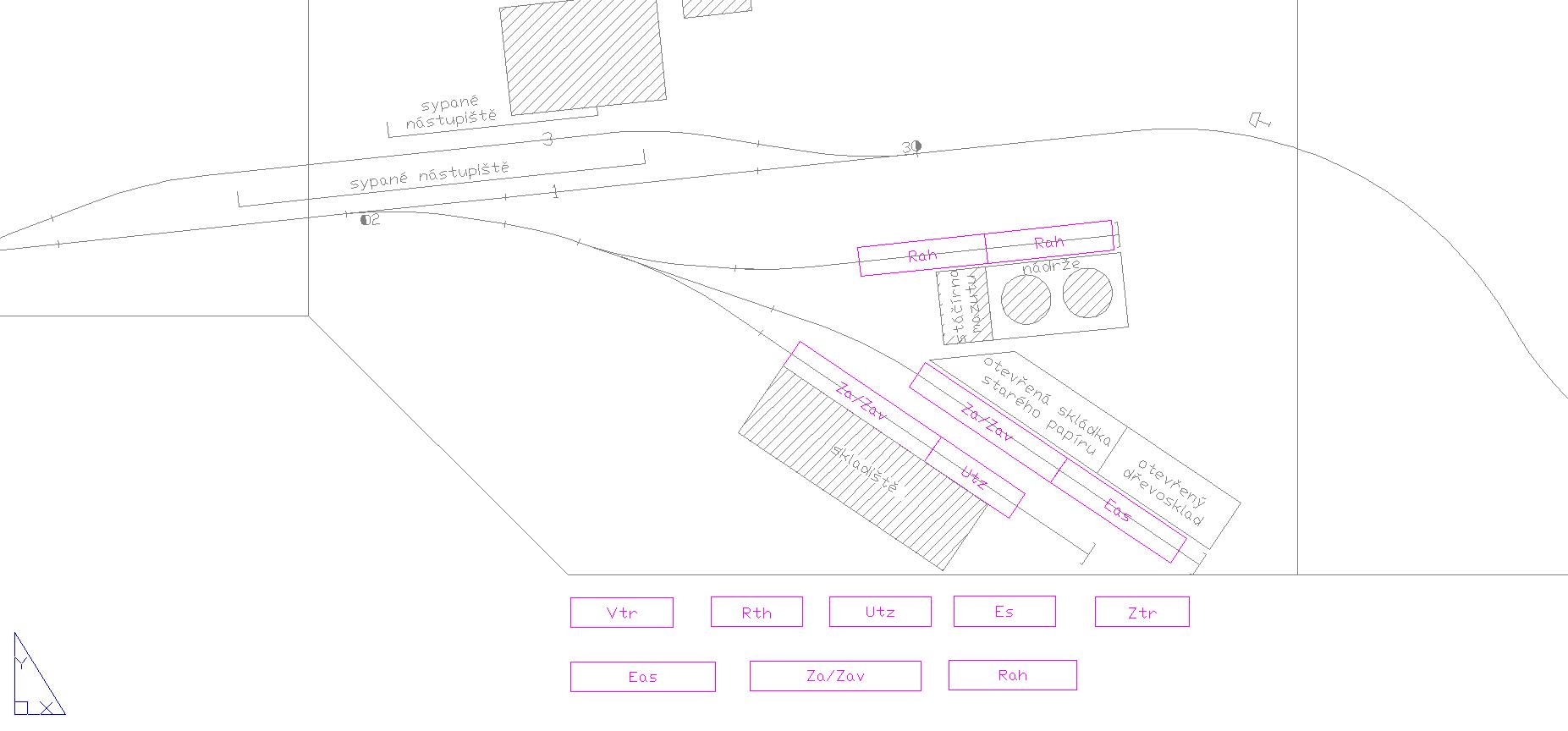

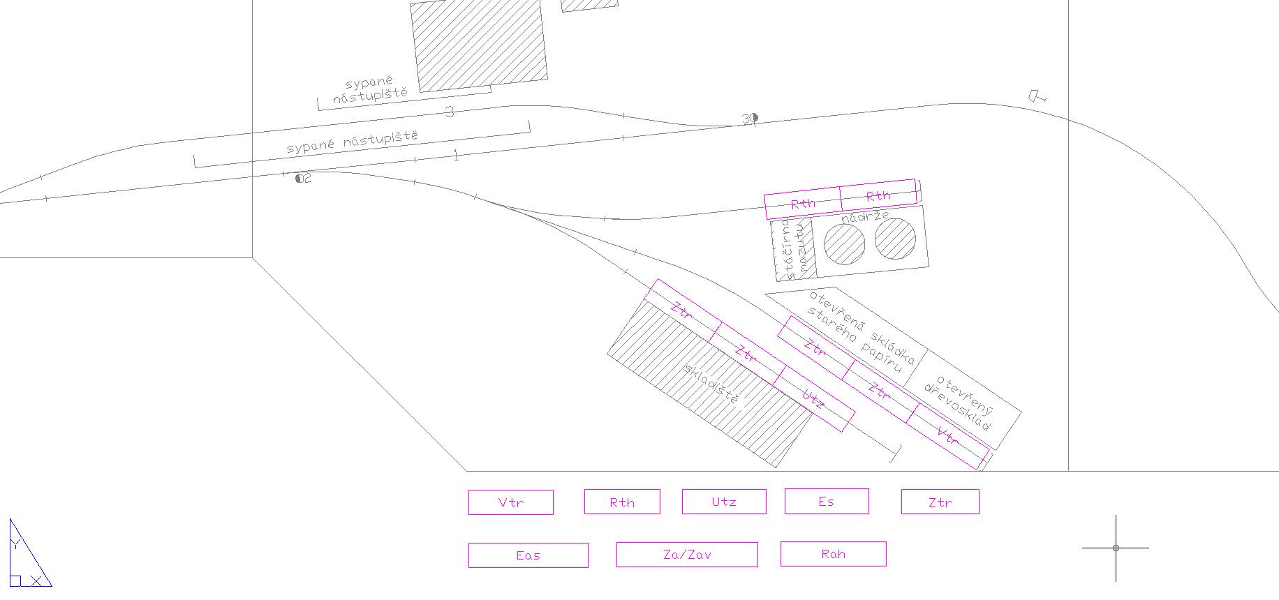

Příspěvekod Sedli-CB » úte 14 dub, 2015 8:02 pm
Tak jsem si s tím trochu pohrál a viděl bych to asi takto:
-varianta s dvounápravovými vozy
-varianta se čtyřnápravovými vozy
Varianta s krátkými dvounápravovými vozy se mi zamlouvá více, neboť ve vlaku vypadá 6 vozů, byť kratších, lépe, než 3 dlouhé. Navíc jsme na lokálce :wink: A stejně jako na hankem zmíněné Lipence plánuji zakázat přechodnost určitého druhu vozů - např. dnešní řada Gbgs a jiné... Kromě toho budu mít koleje ve skrytém nádraží dimenzované pro soupravu T426 + Ds + 6 dvounápravových vozů typu Ztr, Vtr, Rth apod.
A k samotné papírně. Když na to tak koukám, tak to skladiště asi protáhnu až na samý okraj dílu. Dole pod ním pak znázorním část provozu papírny a kotelnu (chci tam mít komín a na něm nahoře červenou LEDku :) )... Nahoře přemýšlím nad znázorněním úzkorozchodné drážky na odvoz papíru a dřeva na začátek výrobní linky, asi za tou zdí u skládky dřeva a papíru. Skládku dřeva asi trochu změnším, ale naopak zvětším skládku papíru... Takže asi tak :)
