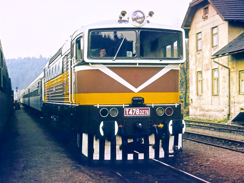

Příspěvekod Tomáš » pon 26 lis, 2012 6:35 pm
3276
RAL: 8023 ČSN: 2260 oranžovohnědá
RAL: 1028 ČSN: 6333 žluť melounová
RAL: 6012 ČSN: 5914 černozelená
RAL: 9010 ČSN: 1004 jasně bílá

Příspěvekod Tkadlec Jaroslav » stř 28 lis, 2012 9:02 am
no s barvama podle mě je to udělat podle fotek nějak tak já používám gunze ,tamiya tam ty odstíny jsou jinak značení agamy nejsou podle mě dobrý barvy

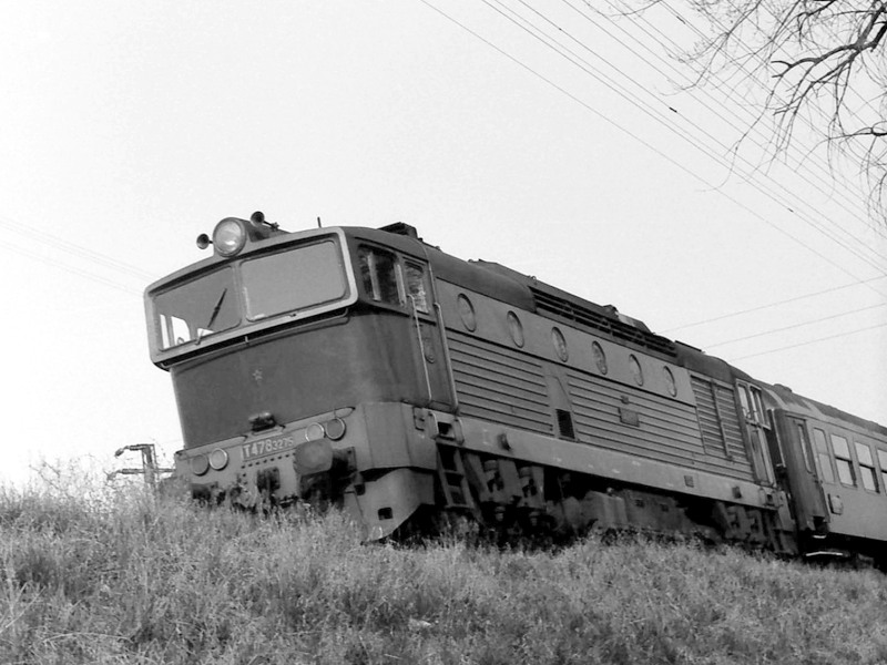

Příspěvekod Václav Kolář » pon 17 pro, 2012 8:46 pm
Zdravím Vás všechny modeláře. Konečně se někdo rozhoupal a pustil mezi nás fotky krásných brněnských strojů. K barvám: Opravdu to byla na tu dobu hrůza. Já jsem dělal na panťákách a když se dělal SM488 005/6 tak se všechny barely např. tmavě zelené vylily do 200 l sudu a dlouho a dlouho míchalo, aby vznikl jeden " odstín". To samé i u žluté i šedé. Protože barva byla dovezena asi v 20 l plechovkách. Tak si myslím, že něco podobného probíhalo i u brejlovců. Jo, chlapi ještě tu nebyla fotka T478 3275, ale s bílým rámem a střechou a zbytek byl červený. Koukali jsme na něj jak na vidění.Kdyby ji někdo měl...

Příspěvekod Tkadlec Jaroslav » stř 19 pro, 2012 11:57 am
já mám jen obyč a ne barevnou fotku
