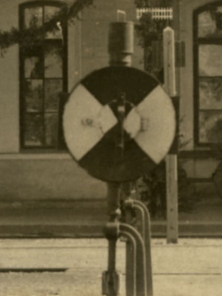

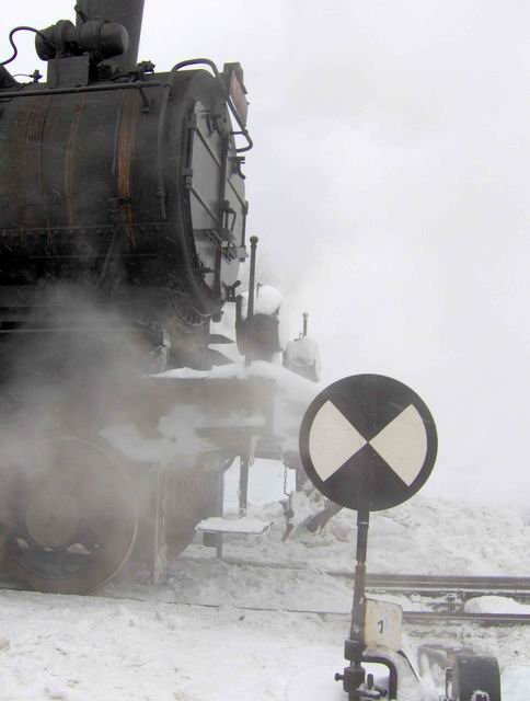

Příspěvekod Radek » pát 12 lis, 2010 4:27 am
Dotaz z epoch dávno minulích.
Existují nějaké údaje o tomto typu návěstidla?
První vypadá jen jako plech. Jak to vypadlo ze zadu?
Na druhé fotce je to skříňka na lampu. Jak to vypadalo z profilu?
Je k tomu nějaká normálie?
Označovalo jednoduchou výhybku?
Mohl by někdo mohl poskytnout více informací o historii výměnových návěstidel?

Příspěvekod maayaa » pát 12 lis, 2010 4:32 pm
No mohla by to být návěst ''jízda po hrotu'',něco podobnýho mám v předpise D1 z 1946,na druhý straně je klasický V na ležato,který oznamuje jízdu proti hrotu a směr kterým kolej odbočuje

Příspěvekod milan ferdián » pát 12 lis, 2010 6:15 pm
Toto výměnové návěstidlo //jeho vyobrazení// jsem našel jen v návěstních předpisech v minulosti před rokem 1920.Jak se zmiňuje kolega maayaa ,je to skutečně"při jízdě po hrotu".
Zdroj_Železniční návěsti 1_Historie a vývoj návěstí_//JERID_1998//
