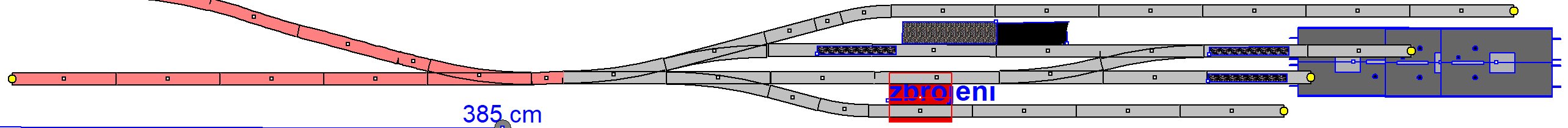

Příspěvekod Michal Šuhajda » stř 19 úno, 2025 9:08 pm
Abych se ještě vrátil k depu. Pokud tam budeš mít motorový vůz (vozy), budeš k němu mít i přípojné vozy. Počítal bych 2 "vleky" na jeden "motorák" Počítej i s údržbou a tankováním (doplňování nafty do topení) těch přípojných vozů. Rozsah té údržby je s lokomotivou /mot. vozem samozřejmě mnohem menší. Ovšem vozy taky zaberou nějaké místo, úplně se nabízí odstavná kolej vedle remízy. Tím pádem mi vychází obsazení depa 4x (6x virtuálně) Bardotka + 1x Čmelák + 1xM240 + 2x Balm. Třeba časem ještě nějaký Čmelák a Singrovka (a Balmy) přibydou, abys mohl udělat dvoudenní turnusy a pak jim bude depo malé :)

Příspěvekod Kajinek11 » čtv 20 úno, 2025 8:00 pm
Michal Šuhajda píše:Abych se ještě vrátil k depu. Pokud tam budeš mít motorový vůz (vozy), budeš k němu mít i přípojné vozy. Počítal bych 2 "vleky" na jeden "motorák" Počítej i s údržbou a tankováním (doplňování nafty do topení) těch přípojných vozů. Rozsah té údržby je s lokomotivou /mot. vozem samozřejmě mnohem menší. Ovšem vozy taky zaberou nějaké místo, úplně se nabízí odstavná kolej vedle remízy. Tím pádem mi vychází obsazení depa 4x (6x virtuálně) Bardotka + 1x Čmelák + 1xM240 + 2x Balm. .
To se mi líbí, začíná to do sebe zapadat a já zas dostávám po dlouho době chuť stavět. Protože ta kolej na stáčení se tam fakt nevejde, tak nakonec to depo hodím na druhou stranu. Takže tím by to mohlo vypadat takto:
jen nevím co z toho koleji z depa na východ. Myslel jsem, že tam udělám vlečku Uhelných skladů pro veřejnsot (uhelnou kolej), ale nevím jestli je v pořádku, že se to tam bude zasouvat přes depo. Přecijenom v zimě se tam zajíždělo asi denně, co. A rušit se mi ji nechce, je taková tam pěkná. Nebo nějaké využití pro depo? A je tedy v pořádku, že tam mám 3 jámy? Nebo mám ty před remízou nedělat?

Příspěvekod Jirkátor » ned 23 úno, 2025 5:39 pm
Obsluhovat vlečku přes prostor depa? Tak o tom jsem nikdy neslyšel, ale třeba někde takovou exotikou opravdu mají.

Příspěvekod Michal Šuhajda » ned 23 úno, 2025 7:09 pm
Tak v Plzni vede přes prostory depa vlečka do teplárny a do pivovaru. Kolej sice odbočí ještě před vrátnicí a hlavní provoz obkrouží, ale provozními prostory (mezi “bílým domem”, hasiči a zbytkem depa) se proplétá.

Příspěvekod prcek » pon 24 úno, 2025 12:07 pm
Tak ona slavná vlečka v Brně na výstaviště procházela skrz depo Brno - dolní

Příspěvekod Petr Barchánek » úte 25 úno, 2025 5:59 am
V Sokolově byla přímo v depu třídírna a násypky hnědého uhlí, nakládaly se tam ucelenky Wapů.
