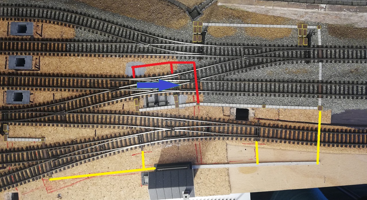

Zdravím, mám malý dotaz. Předpokládám, že i u angličanů se používají závorníky, nebo ne? Pokud ano, nemáte někdo nějaký obrázek uspořádání závorníků u zmíněného angličana?

Příspěvekod Trixt » úte 24 lis, 2020 9:33 am
Vaclav86cz píše:Pokud je v některém z přímých směrů pojížděn větší rychlostí než 40 km/h, tak pak ano. A samozřejmě na každý jazyk jeden.
Pokud ale v jakékoliv kombinaci, nebo pokud přes stanici je rychlost 40 km/h, tak pak není závorníků vůbec třeba.
Rychlost nechci ve stanici omezovat. Jde mi o výjezd na vedlejší trať ve směru modré šipky přes angličana. Pokud by zde tedy byla povolena vyšší rychlost než 40 km/hod, jak umístit závorníky? Tak, jak je červeně naznačeno v obrázku, nebo jinak? A nebo se na to vykašlat s tím, že výjezd na vedlejší trať bude omezen rychlostí 40 km/hod?

Příspěvekod Trixt » úte 24 lis, 2020 11:15 am
vojtas píše:Když máš ústředně stavěný ty manipulační koleje, všude ranžírky a rychlostní soustavu, bylo by zvláštní, že by se šetřilo na závornících na jednom amgličanu.
A jak by byly správně umístěny závorníky u toho angličana, tak jak je to červeně na obrázku?

Příspěvekod Trixt » úte 24 lis, 2020 3:46 pm
Hledám, hledám, ale není mně moc jasné, jak se závorník u angličana umísťuje. Našel jsem následující obrázky, ale tam asi závorník nebude, že? Opravdu jste nikdo neřešil, jak vypadá angličan, pokud je osazen závormníky?

Příspěvekod PajaF » úte 24 lis, 2020 6:05 pm
Bud je dej vedle, jako to mas u jednoduchych vyhybek nebo tak, jak to mas nakresleny.
Chybu neudelas.

Příspěvekod Trixt » úte 24 lis, 2020 6:24 pm
PajaF: Díky. Raději bych je dal vedle, abych nemusel tahat další drátovody. již tak je jich hodně. Myslíš, že mohou být z vnitřní strany?

Příspěvekod PajaF » úte 24 lis, 2020 7:02 pm
Jedine z vnitrni.

Příspěvekod Vaclav86cz » úte 08 pro, 2020 8:53 pm
Byl jsem trochu zaneprázdněn.
Jak psal Pavel. Tak bych to asi udělal taky.
Ty obrázky co posíláš jsou pěkné, ale je potřeba rozlišovat ty angličany. Ty naobrázku mají navíc přestavitelnou "srdcovku" respektive vnitřní část křižovatkové vyhybky. Ve skutečnosti vlastně velice těžko seženeš reálný model skutečné křižovatkové vyhybky používané v naších končinách. Takže z toho si není moc radno brát příklad :-)

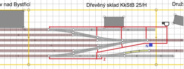

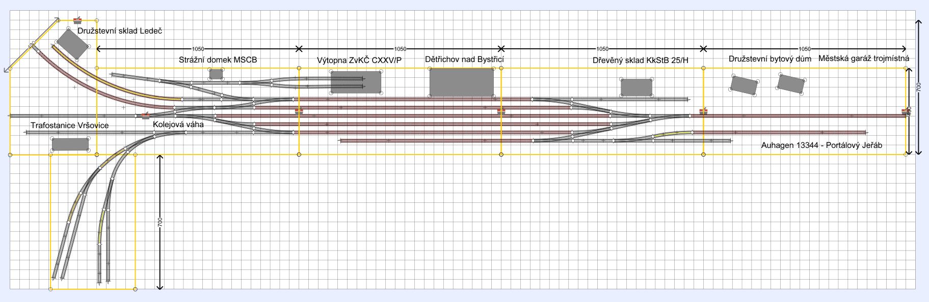

dovolím si použít vlákno a požádat o radu se zhlavími mé (smyšlené) modulové stanice Plumlov.
Zamýšlím naznačit dálkově stavěné výměny + zámky na ručně stavěných vlečkových výhybkách a v depu (Z) + mechanická skupinová odjezdová návěstidla (N)
Dvě stavědla vzor Sudoměřice (KB model)
Nejprve celková situace:

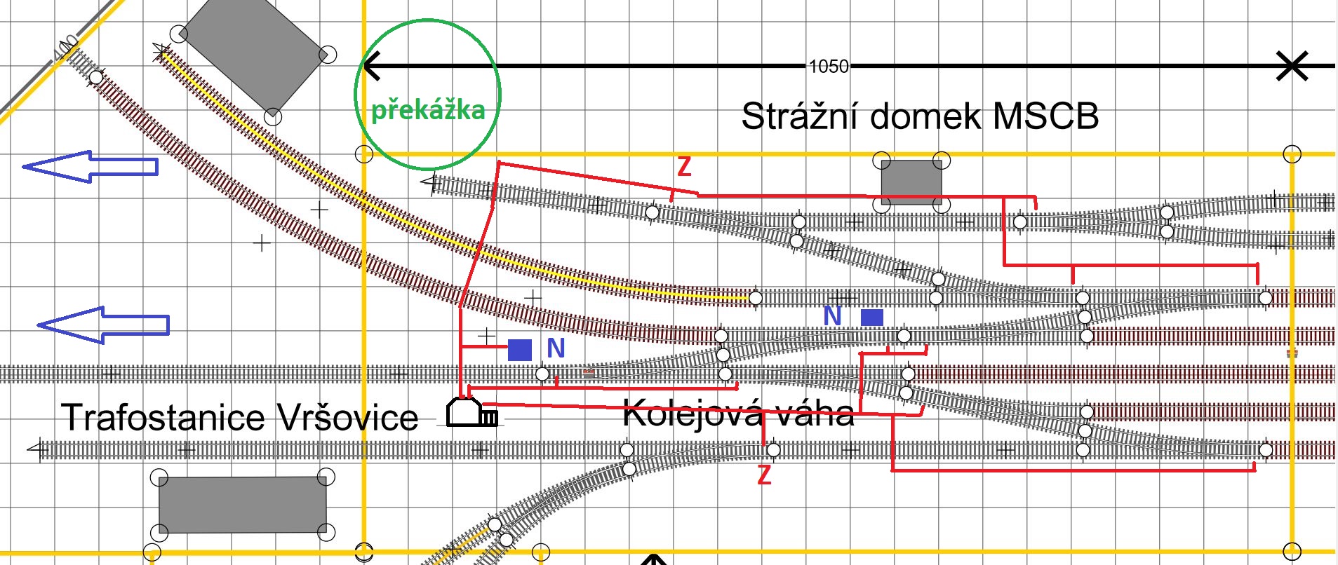

Dále moje návrhy zhlaví
Prosím o (konstruktivní) kritiku čehokoliv - od umístění stavědel, umístění návěstidel, přes vedení drátovodů až třeba k otázce "proč to stavím?" :)
Předem díky, Radek
rawen
Příspěvky: 1989
Bydliště: Prostějov
Re: Výhybková návěstidla, drátovody
Příspěvekod Myšpulín » ned 26 úno, 2023 10:58 am
Kritizovat nebudu, nejsem takový znalec. Ale osobně bych obě stavědla umístil více do stanice. To pravé mezi kusou a první výhybku (do místa poblíž srdcovky), to levé opět mezi obě výhybky (co jsou písmena jo ze slova Kolejová). Soudím tak podle umístění tady u nás, ale je možné, že různé dráhy si to dělaly jinak a po svém.
