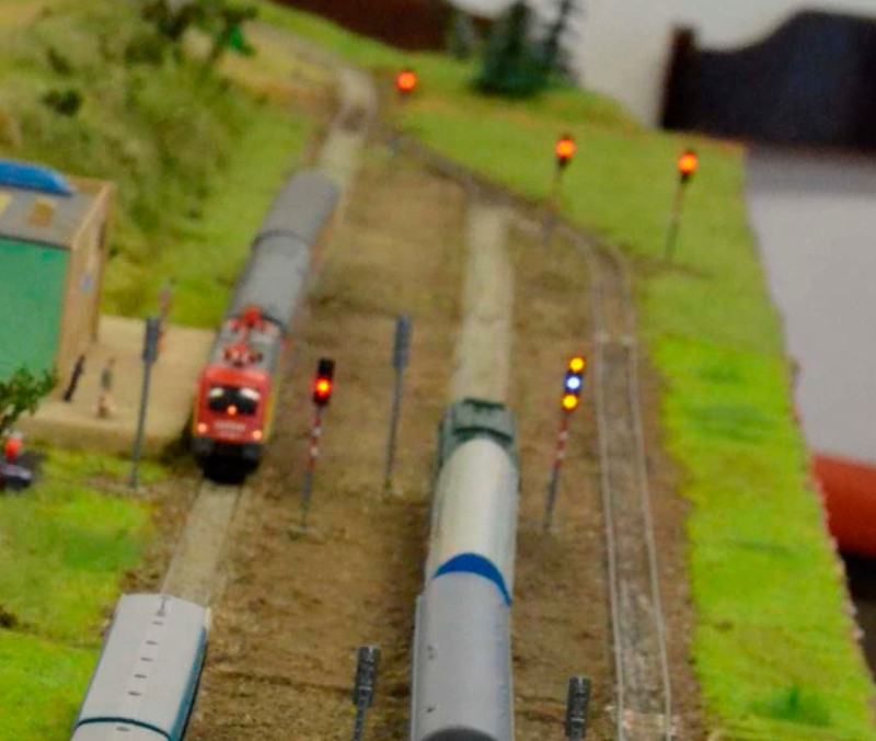

Rosice: Při jízdě z 1. koleje ten indikátor rozhoduje o rychlosti v obvodu výhybek! Jsme ve stanici bez rychlostní soustavy.
