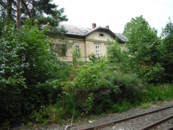

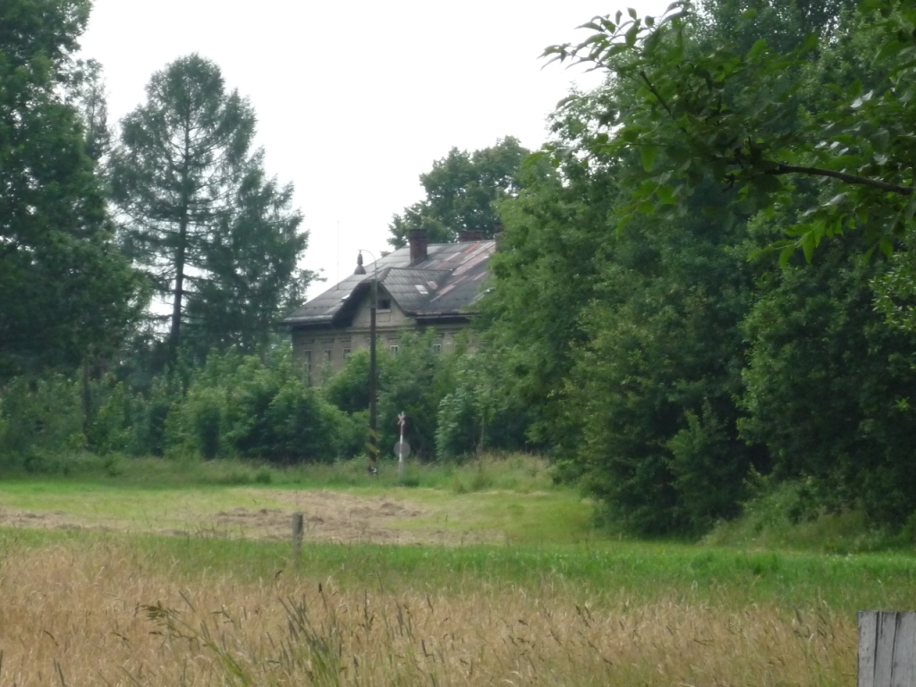

Příspěvekod Michal Vaniš » stř 02 srp, 2017 3:39 pm
hank píše:pjp: Ve směru do Německa bývala nalevo od trati, ± naproti té točny, velká celnice s byty. Zbylo z ní ještě něco? Na tvé fotce jsou v tom místě vidět jen stoleté stromy.
Vyfotil jsem si celnici (spíše omylem) v roce 2013...Je až úplně na hraně konce stanice.

Příspěvekod hank » stř 02 srp, 2017 4:03 pm
Michal Vaniš píše:Vyfotil jsem si celnici (spíše omylem) v roce 2013...Je až úplně na hraně konce stanice.
Děkuji. A v tom křoví fakt někdo bydlí?

Příspěvekod Michal Vaniš » stř 02 srp, 2017 5:17 pm
V roce 2013 jsem zaznamenal bydlení pouze ve nádražní budově, v pravém křídle(směr Frýdlant). Na celnici jsem bohužel nezkoumal přítomnost bydlících.To "roští" bylo rozbujelé okolo zbytků plotu, okolo domu vysoká tráva.

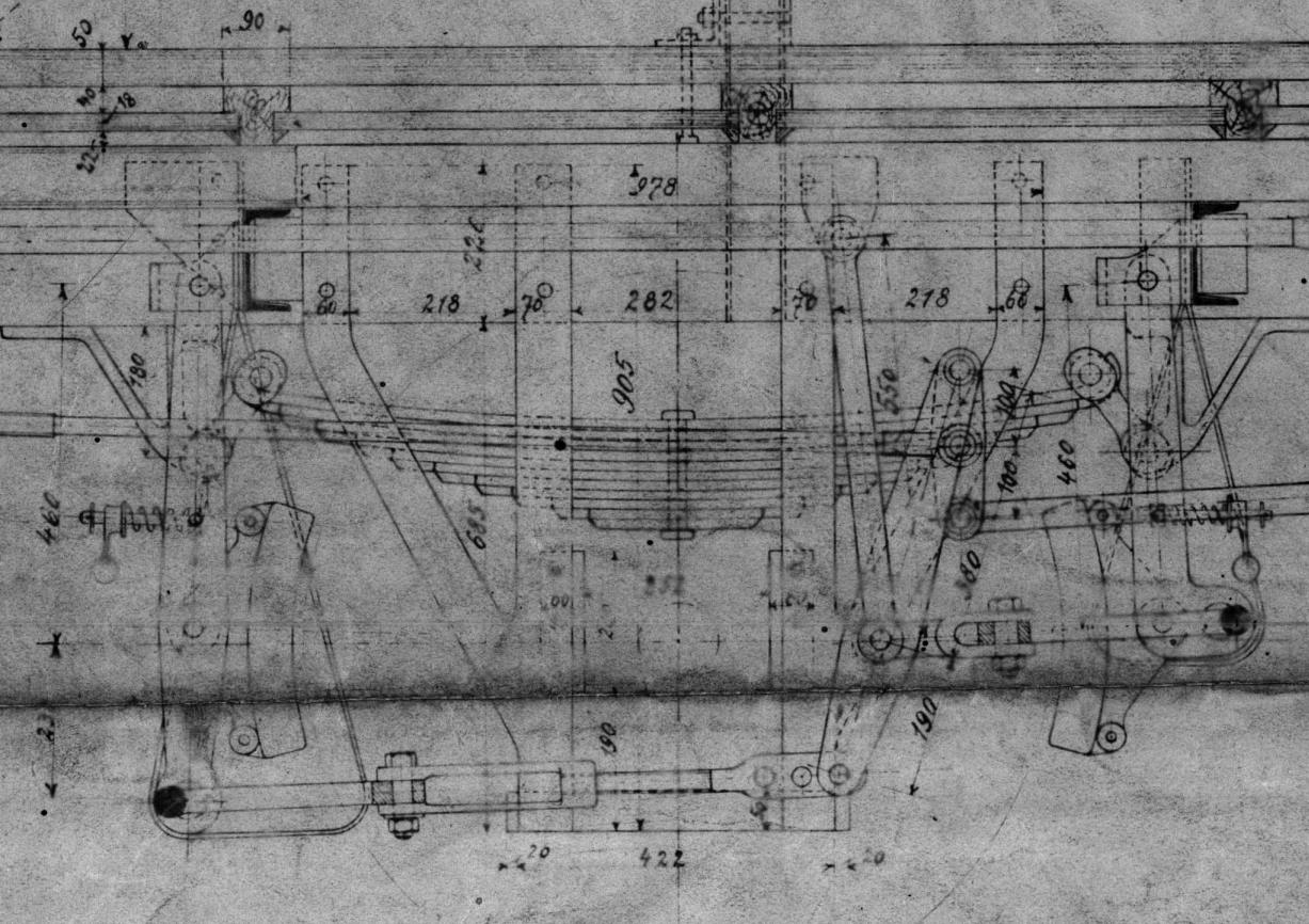

Příspěvekod radeksindy » čtv 07 zář, 2017 6:04 pm
Pokud by se z nějakého důvodu nezachoval konkrétní výrobní výkres, tak ho nehledejte. Ačkoli se to může zdát jako standardizovaná součást, tak úplně tomu nebylo. Její mnotváronost je daná velkým počtem různých používaných ložisek, typem vozu, způsobem provedení celého pojezdu (např. délka pružnic atd.) Vzdálenost vrtání v podélníku pro jednu vidlici se u nákladních vozů pohybovala od cca 250 mm do 350 mm, a to nezahrnuji rozsochu s přímým ramenem. Dokonce i na velkých sestavných výkresech bývá rozměr málokdy kótován. Teprve s vozovou skupinou Ib přišla nějaká standardizace.
Sám to dělám tak, že si dám fotku nebo výkres jako podklad a ze známého rozměru (průměr kola) to překreslím. Jeden okótováný příklad, ale nemusí nutně vůbec souhlasit s vozem na fotce

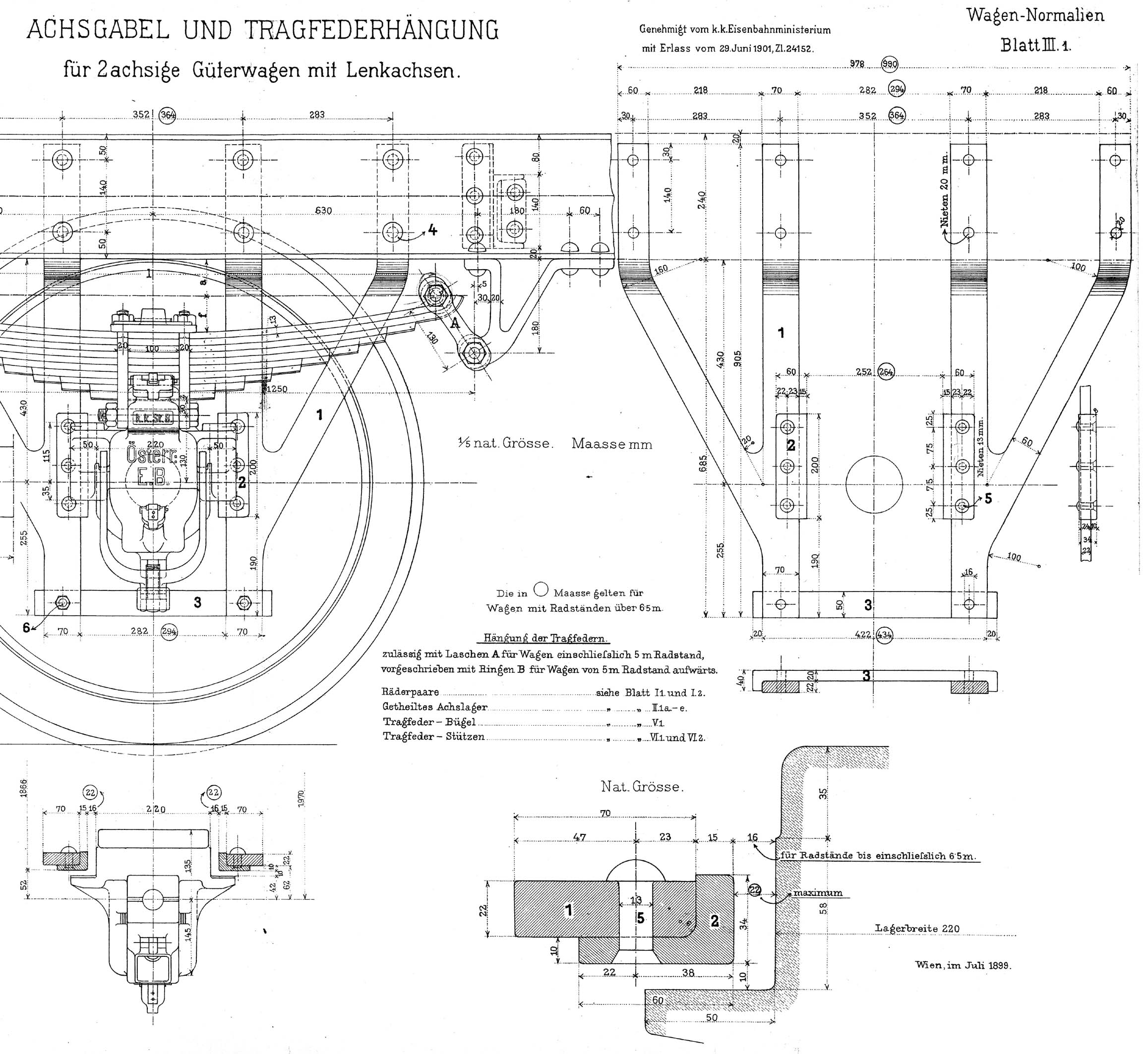

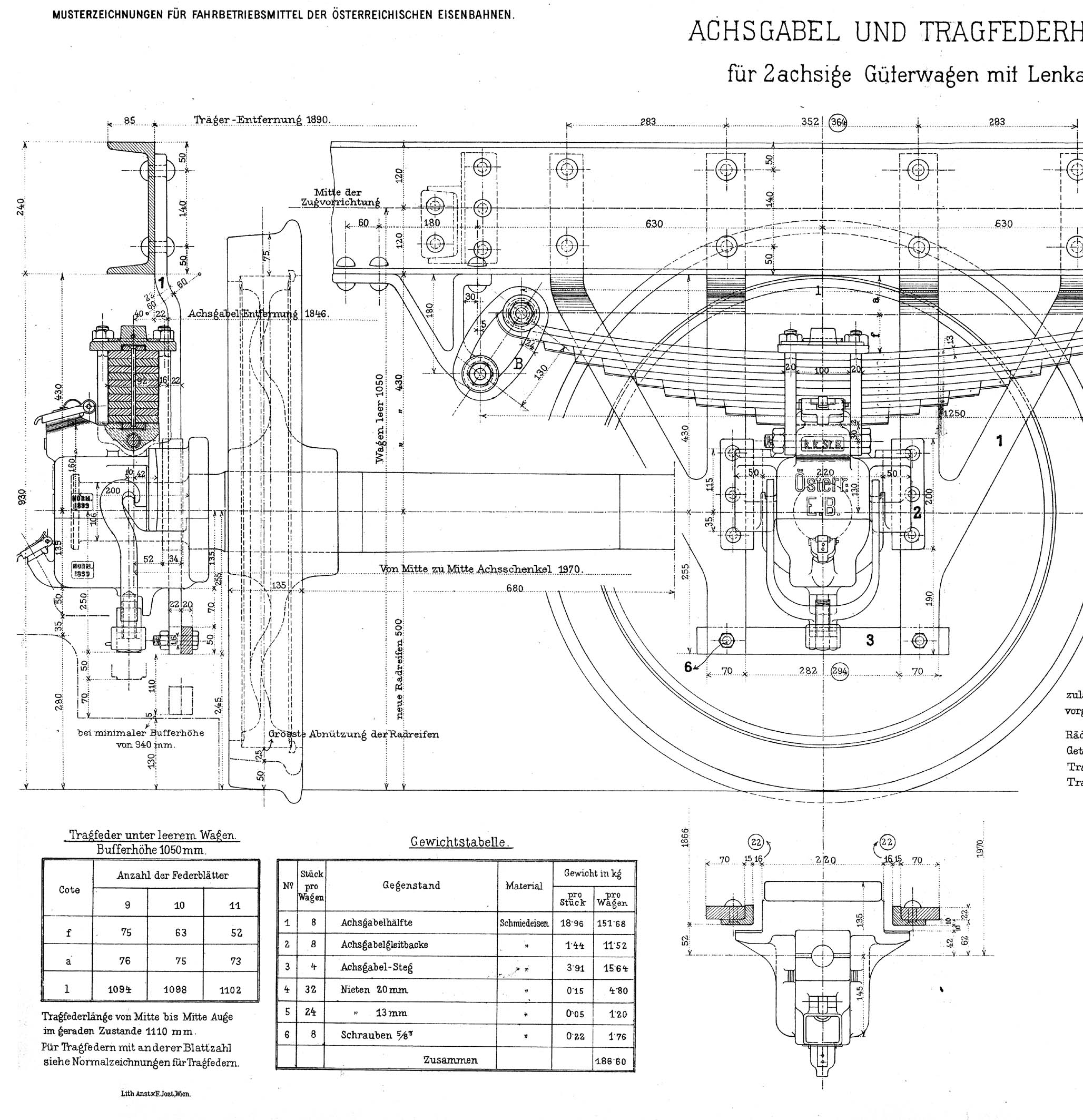

Příspěvekod Bw_Ig » pát 08 zář, 2017 4:58 am
Jedna normáliue rok 1901:
