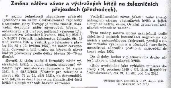

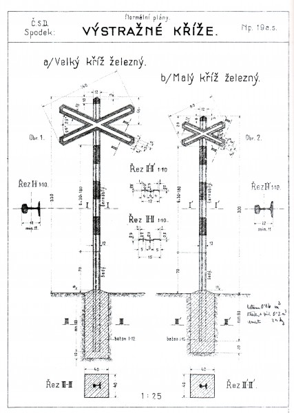

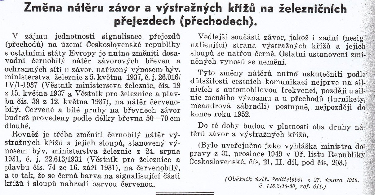

Jak dříve vypadaly výstražné kříže u jednoduchých přejezdů? Barva? Období 2 epocha.

Příspěvekod milan ferdián » sob 19 říj, 2019 12:36 pm
hank píše:Břevno závory bylo bílé a uprostřed byl jeden černý pruh dlouhý zhruba 1/3 délky břevna.
Jinak bílé výstražné kříže s černým olemováním byly zavedeny v květnu 1931. Někde ve starých diskusích tady je jejich rozměrový výkres z příslušné normálie. Z výkresu taky vyplývá, že se dělaly ve dvou velikostech. Vlevo se jezdilo do 15. března 1939, ale Šebík byl v odtrženém pohraničí, takže tam jenom do října 1938. Tabulka Pozor na vlak/Achtung auf den Zug se používala do zavedení křížů, v pohraničí byla dvojjazyčná.
radeksindy píše:Břevno závory bylo bílé a uprostřed byl jeden černý pruh dlouhý zhruba 1/3 délky břevna.
Nejméně od roku 1937 platí, že břevno bylo bílé s černými pruhy šířky 30-50 cm, na obou koncích muselo vyjít 20 cm černého pruhu. Zbytek černý. (viz kniha o dopravní službě P.Štěpánka). Předtím byl pruh na obou koncích a uprostřed, ale délky průhů přesně neznám. Tipuji tak cca kolem 50 až 60 cm, to nejčastější stav k vidění na fotkách z období mezi válkami.

Příspěvekod hank » sob 19 říj, 2019 3:14 pm
Já jsem tu někde dával i výkres - normálii těch křížů z r. 1931, ale teď to fakt nemám čas hledat...

Příspěvekod U37.002 » sob 19 říj, 2019 5:30 pm
Našel jsem ve svém arcichlívu ony zmíněné, mohlo by pomoct (děkuji dědku Hankovi a ostatním badatelům za zveřejnění)

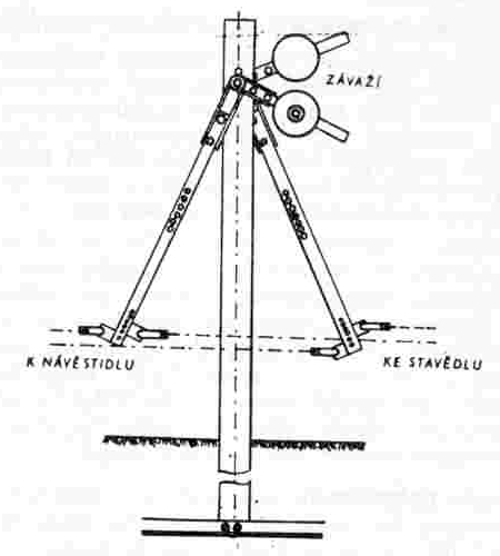

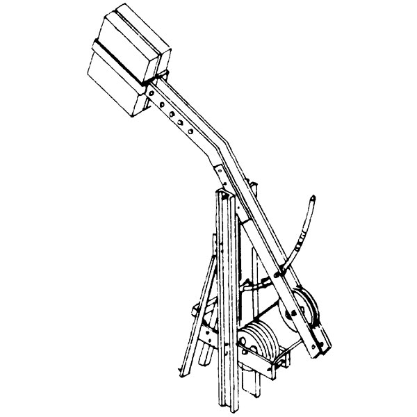

- před vjezdová návěstidla, předvěsti, případně i další návěstidla, která jsou více vzdálená od místa obsluhy se do drátovodů umisťuje pákový dotahovač. Zpravidla se umisťuje 50m před návěstidlo směrem k místu ovládání. Otočený je závažím směrem k místu ovládání. Mezi pákovým dotahovačem a návěstidlem už nesmí být žádný odbočný bod (žádná kladka s řetězem), aby nemohlo dojít k zaseknutí řetězu při porouchání táhla. Pákový dotahovač slouží k vyrovnávání ztrát v chodu drátovodů a tím k docílení správného chodu, který potřebuje návěstidlo pro správné návěštění. Také napomáhá správné činnosti pojistného zařízení, které napomáhá přestavení návěstidla do polohy stůj (předvěsti do výstrahy, atd.) při přetržení drátovodných táhel. Pojistné zařízení je součást přímo návěstidla, alespoň u nejčastějších návěstidel u nás rakouského typu. (Drátovod netahá přímo za rameno, ale za rozvěšovací páku, která teprve hýbe ramenem. A to jen za předpokladu, že jsou obě táhla pevně natažená, jinak dojde k jejímu rozvěšení a rameno spadne do polohy stůj).

Příspěvekod hank » ned 08 bře, 2020 7:00 am
Já bych ještě jenom doplnil, že model pákového dotahovače v TT (i v H0) používaného u ČSD nabízí JM-detail. A dále je nutno upozornit, že v pohraničních stanicích, kde Němci v letech 1938 - 45 postavili spoustu "Henleinových klacků", bylo možno vidět i rozdíl mezi dotahovači československého a německého typu. Jejich závaží bývala v obou případech z betonu.
