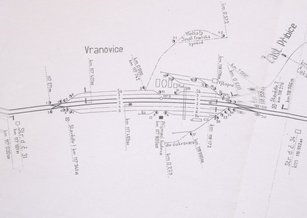

Příspěvekod Vaclav86cz » sob 10 zář, 2016 2:22 pm
Už mlčím...
Z jaké doby je to plánek?

Příspěvekod mnitka » sob 10 zář, 2016 6:00 pm
Vaclav86cz píše:Už mlčím...
Plánek je z roku 1937. Předpokládám, že je to stav po zdvojkejnení trati Brno - Břeclav který přetrval do elektrizace nebo zbudování reléovky v osmdesátých letech.
