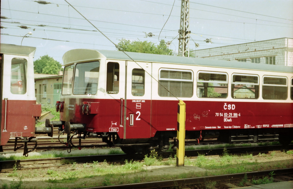

značka ruční brzdy se asi poprvé objevila v ON 280080 v r 1971, kdy se k ní píše, že má být umístěna na podélníku v blízkosti představku s ruční brzdou, což chápu tak, že to původně mělo sloužit k rychlé orientaci zaměstnanců u vozů, kde není brzda vidět z kolejiště, tedy neměla se použít u vozů s otevřenou plošinou kde je patrná klika brzdy i z dola - zde však vztupuje do děje fenomén kouzelníků z železničních dílen a jejich mnohdy laxní přístup k předpisům. Odhadl bych to tak na dvou až tříleté zpoždění při zavedení značky, posléze případné doplňování kde ani neměly být a dojezd, když se změnilo provedení značky v 1982 na dodnes používanou značku i s brzdovou váhou v tunách, byl ještě delší - v Táboře v r 1990 čerstvě opravený BDaafx ještě nesl tuto značku
