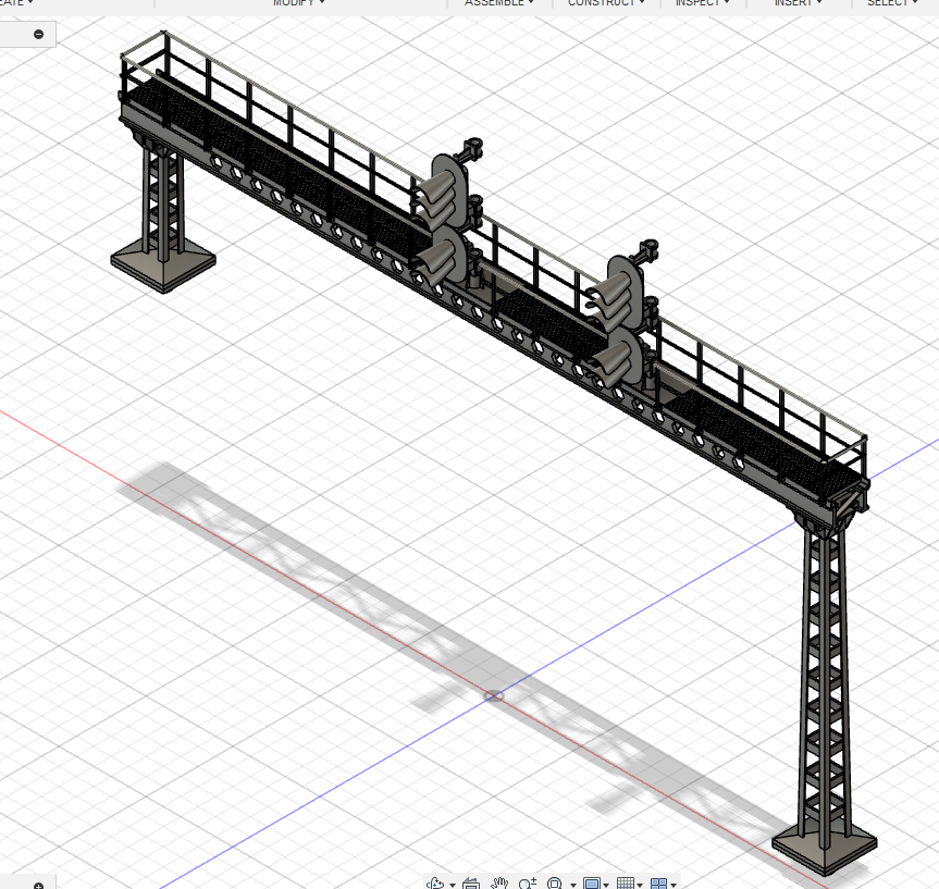

Příspěvekod Zlámalík » čtv 16 lis, 2023 10:39 am

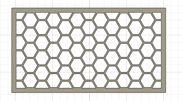

Já bych v tomto případě neřešil milimetry - v modelu se drobné věci musí zvětšit, aby byly oku zřetelnější (viz i obtisky apod.) Vyšel bych z toho, co vidím - je nějaká lávka, na její šířku je cca 10 ok, rozpočetl bych to a získal rozměr. Podle mne to bude na hranici rozumné vyrobitelnosti a počítej i s barvou, aby se to neslilo.

Příspěvekod Zdenek Valter » pát 17 lis, 2023 2:45 pm

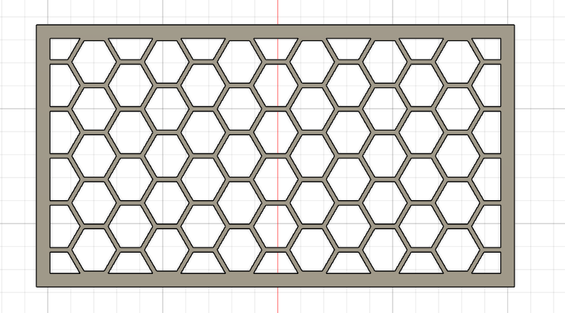

První pokus

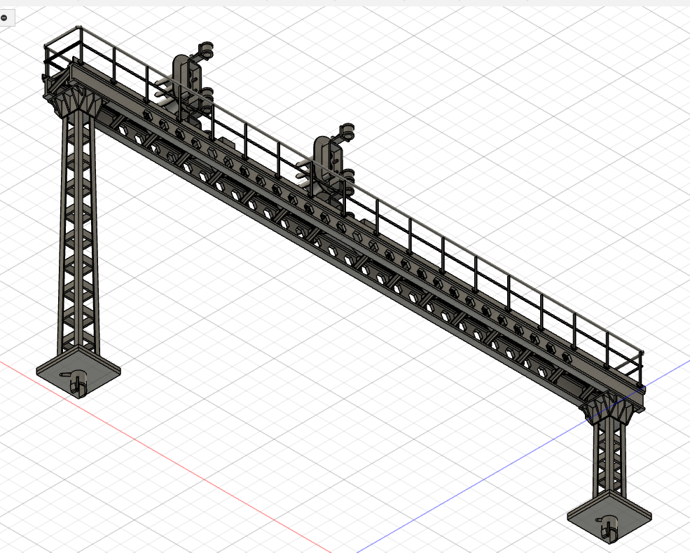

Příspěvekod Zdenek Valter » pát 17 lis, 2023 10:09 pm
Náhled na model

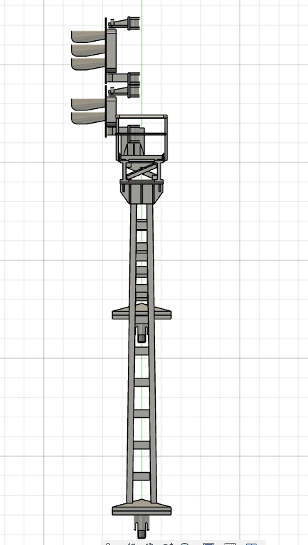

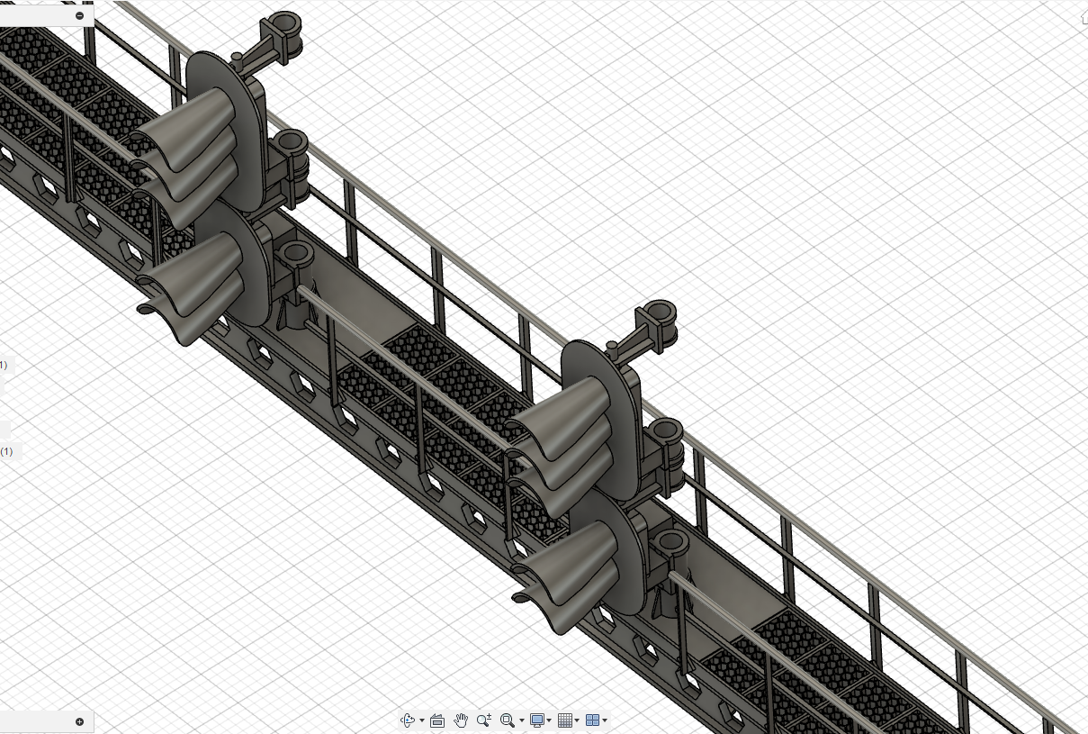

Příspěvekod Zdenek Valter » pát 17 lis, 2023 10:11 pm
Další náhledy

Příspěvekod rawen » sob 18 lis, 2023 5:12 am
Modely jsou pěkné... ale myslím, že všechny zajímá především to, co "vypadne" z tiskárny. :D
Znáš to, v CADu můžeme jít do jakýchkoliv detailů, ale výroba je jiná písnička. Stejně jako výsledná mechanická pevnost. A to jsou ty otazníky. :D

Příspěvekod Zlámalík » sob 18 lis, 2023 8:51 am
Já jsem teda prd 3D tiskař, ale když to vidím, tak bych to rozdělil - sloupy zvlášť, pak boky se zábradlím, podlaha lávky s nějakými příčkami pod ní a návěstidla.
Tím by se dalo zbavit většiny podpor a dalo by se to krásně nabarvit a napatinovat a následně přes zámečky/vodicí výstupky sesadit a slepit.
Ale vypadá to velice povedeně, to zas jo.

Příspěvekod Zdenek Valter » sob 18 lis, 2023 12:05 pm
Zlámalík píše:Já jsem teda prd 3D tiskař, ale když to vidím, tak bych to rozdělil - sloupy zvlášť, pak boky se zábradlím, podlaha lávky s nějakými příčkami pod ní a návěstidla.
Samozřejmě je to celá sestava - sloupy jsem se již pokoušel vytisknout: viewtopic.php?f=52&t=14660

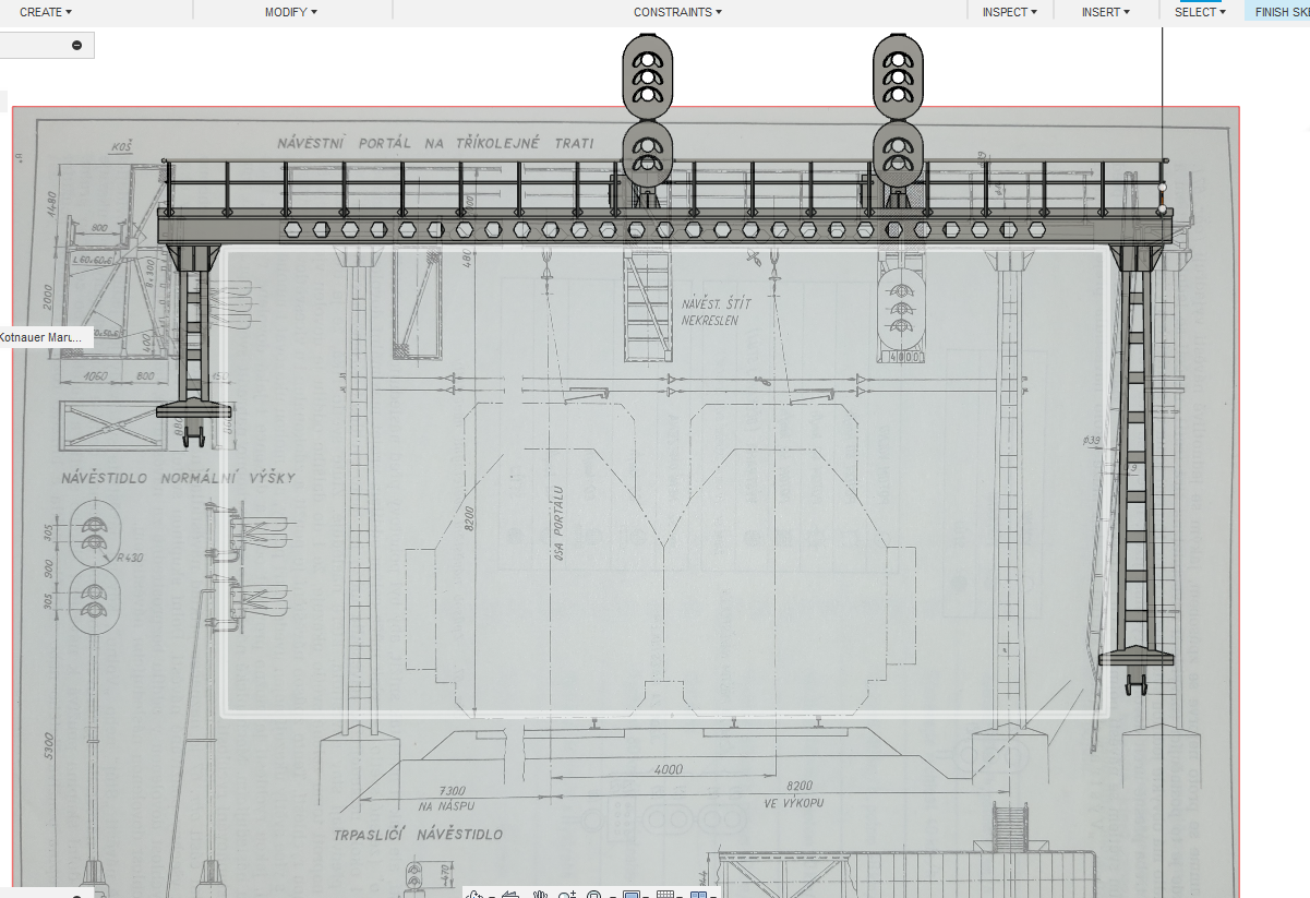

Příspěvekod Zdenek Valter » sob 18 lis, 2023 8:35 pm
Kolega belgarat projevil zájem o STL nicméně dispozice lávky v trati je zde:
Výkres v podkladu je sice pro tříkolejnou trať ale je zkrácený - důležitá je výška temene kolejnice.
Dispozice trati je v zářezu a na levé straně opěrná zeď.
Na širé trati v rovině by i ten delší sloup krátký - radši jsem to změřil je to o 25 mm o který by se model sloupu v měřítku H0 musel prodloužit.
