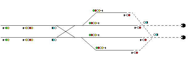

Kdybych to stavel ja, tak bych to udelal asi takhle...
Vjezd - normalni predvest, na vjezdovych navestidlech neni potreba zelena, protoze nikdy nemuze byt na vjezdu volno (konec cesty ve stanici). Vjizdi se bud primo (navest vystraha, horni zluta) nebo odbockou (40 km/h + vystraha).
Cestaky ve stanici (cervena bila) davaji konec vlakove cesty. Bila povoluje posun za navestidlo.
Odjezdy na vsech kolejich ctyrsvetelne, z kazde jde odjizdet odbockou.
Seradovaci trpaslici na vjezdu kryji krizeni a na kusych kolejich posun na dopravni koleje.
Pokud jsem tam nakreslil nejakou blbost, tak prosim mistni zabezpecovaky, aby me opravili.

Jeste me napadlo, ze kdyby nahodou na tech dvou vstupujicich tratich byl autoblok, tak by odjezdova navestidla mela byt petisvetelna, zluta zelena cervena bila zluta, protoze v tom pripade odjezdove navestidlo predvesti navest na prvnim navestidle autobloku.

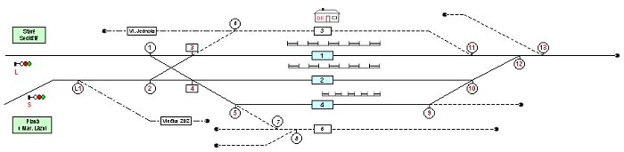

Tomáši, pozri stanicu Tachov, všetko ti bude jasné. Dúfam.

Vzhledem k tomu, ze chce Tomas stanici plne pokrytou navestidly, neni Tachov, ktery ma jen vjezdy, imho uplne nejlepsi priklad.

To JBr: nemám námitek. Akorát na "pravém" zhlaví bych dal stejný kříž jako na "levém" nebo tu spojku mezi druhou a třetí kolejí (odshora) posunul kousek dál doprava.

Návěstidla podle JBr jsou dobře,ale všechny koleje na tomhle nádraží jsou dopravní a žádný pro posun,ty jsou na tom Tachově.Takže by to chtělo kombinaci obojího

Neviem, ale trpasličie návestidlo na koncovej koľaji pre obrat lokomotívy som nevidel. Ten plánik som dal preto, aby si Tomáš uvedomil, že potrebuje ešte minimálne 2 manipulačné koľaje, poprípade ubrať 1 dopravnú na objazd lokomotívou súpravu. Hodí sa aj manipulačná na odstavenie vozňov. Myslím, že tam chce križovať vlaky. Inak na pravé zhlavie by som návestidla ani nedával, pretože časom možno bude Tomáš chcieť napr. predlžiť trať do slučky a potom sa zmení celá konfigurácia návesti. Prerábať už zapojené návestidla a elektriku je náročnejšie ako postaviť to od znovu. Predpokladám, že chce stavať vlakovú cestu podľa návesti.

Trpaslíky z kusých kolejí nedávat :?: Pokud jsou v dané stanici stavěny VC / PC "výpravčím" nebo i "signalistou" jak by dostal "strojvedoucí "Souhlas k posunu"? Manipulační kolej pro objíždění souprav není podmínkou, objíždět se může i po dopravních kolejích. Soupravy se mohou též odstavovat na dopravních kolejích. Manipulační kolej by byla třeba pokud by Tomáš měl ve stanici rampu, skladiště nebo SNV (středisko nakládky a vykládky).

Já bych Tomášovi doporučil, zamyslet se jak by se asi ve skotečnosti daná stanice řešila. Je důležité si uvědomit, že postavení základu pro návěstidlo, samotné návěstidlo a samozřejmě zabezpečovací zařízení, do kterého bude návěstidlo zavázáno ve skutečnosti něco stojí.
Tím chci říct, že plánek s rozmístěním návěstidel od JBr není v žádném technickém ohledu špatný, ale myslím si, že ve věstšině stanic podobné velikosti a rozložení, by to spíše dopadlo:
na pravém zhlaví dvě skupinová návěstidla se světli červená a zelená (možná i bílá) a na pravém zhlaví návěstidlem: konec vlakové cesty. O těch trpaslících ani nemluvím.
Chápu, že každý modelář má nějakou svoji představu a nikoho nechci násilím přesvědčovat pro cokoliv, ale myslím si, že uvedené z nákresu řeššení by byl ještě v nedávné minulosti pro podobnou stanici zbytečný luxus.
