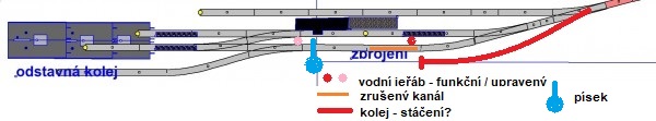

Děkuji moc. Takže by to mohlo vypadat tak nějak takto:
Bohužel třetí výhybku už na to východní rozvětvení nedám na to už tam není místo, takže tudy stáčet naftu nebudu moci. Takže budu stáčet normálně u stojanu?

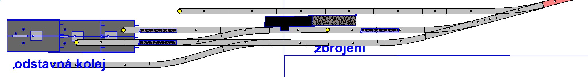

Ahoj, konečně jsem se dostal k aspoň k částečné úpravě obrázku.
Naznačil jsem úpravy o kterých jsem psal - navazují na předchozí návrh
V rámci úpravy depa pro motorový provoz byla před zbrojení naftou doplněna pískovací věž.
Co se týká východního zhlaví, neuvažoval si využití "trojcestné" výhybky, ta by se měla vejít, takže doplnění koleje pro stáčení by bylo možné. Zatímco ve stanicích byly likvidované, v depech a na vlečkách často přežívaly.
Pokud bys kolej nerealizoval, tak nezbyde než stáčet naftu přímo u stojanů ve vhodné provozní pauze, aby stáčení neomezilo provoz v depu.

Příspěvekod Kajinek11 » pon 17 úno, 2025 1:20 pm
Díky, hned je mi to jasnější. Trojcestnou jsem neuvažoval protože má technologi EW1 a to nechci. Mám s nimi špatnou zkušenost. Třeba se tam nakonec ty tři vejdou. Pokud tedy HANK nemá nic proti, pustil bych se do toho.

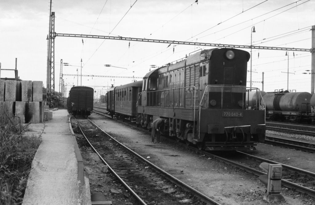

Ano. A například do Lužce nebo do Vamberka jezdily smíšené Pv, kde za mašinou byl hytlák + rybák s kamny. Do Lužce (epocha IV) s tím jezdilo, co měl zrovna kralupský strojmistr po ruce (včetně T 669.0!), zatímco do Vamberka ke konci provozu smíšených vlaků (epocha V) bangle.
Lužecká souprava, když zrovna nebyla nákladní zátěž:
