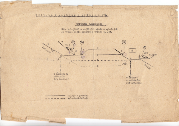

Příspěvekod milan ferdián » pát 19 črc, 2024 11:52 am
Prošel jsem si podklady co mám, ale o LT žádná zmínka (mimo přílohu co zveřejnil hank v úvodním příspěvku). Mám jen stav před rekonstrukcí dopravny Lampertice ze dne 12.XII.1960/1 příloha a potom úpravu kolejiště z roku 1966/2 příloha. Bohužel, nevím od koho je mám a předem se mu omlouvám. Našly se v troskách mého exPC. Samozřejmě, jsem se podíval do časopisu SVĚT velké a malé železnice, kde v číslech 45 a 46 jsou články a plánky dopraven trati Žácleř - Královec. Je možné, že hank má k dispozici další podklady dopravny Lampertice, které já nemám.-m-

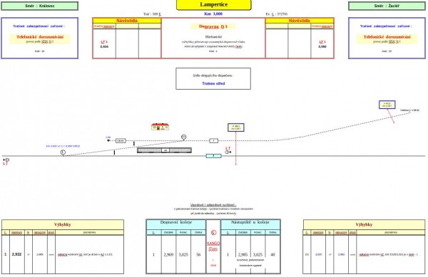

Příspěvekod hank » pát 19 črc, 2024 1:31 pm
Pokud jde o Lampertice, tak kromě článku ze Světa železnice nemám nic jiného než plánky z databáze SENA. Nejstarší je z r. 1999 (viz dole) a už tehdy dopravna vypadala tak, jak jsem tu jednou publikoval. Morriss Zapp napsal: "...bavíme se o existenci staniční koleje, na které se bude vykonávat ohlašovací povinnost (a tu jaksi odbočky z principu nemají)." Jak je vidno z přiloženého plánku, dopravní ani jinou staniční kolej v roce 1999 neměli ani v Lamperticích... Ohlašovací povinnost se evidentně (aspoň teoreticky) mohla vykonávat na traťové koleji (vlaky Královec - Žacléř) i na koleji vlečkové (vlečkové vlaky btw podle vzpomínek kolegy, žacléřského rodáka Trainmaniaka, zajížděly z vlečky do dopravny Žacléř, kde teprve docházelo k předávkám zátěže). Další plánek z roku 2018 už nicméně jedinou dopravní kolej uvádí: Je ohraničena na královeckém zhlaví námezníkem výhybky č. 1 a na žacléřské straně koncem nástupiště u této koleje.
Jediné, co by v tom mohlo udělat jasno, by byly historické dokumenty: PND3 pro dirigovanou trať Královec - Žacléř a PPŘ vlečky Důl Jan Šverma.
BTW, na jednom z plánků ze SENy je chyba. Najdete ji?
Příspěvky: 6975

Příspěvekod tomkanka » pát 19 črc, 2024 1:46 pm
hank píše:...dopravní ani jinou staniční kolej v roce 1999 neměli ani v Lamperticích...
To bych právě považoval za tu chybu v tom plánku, protože na D3 musí mít každý vlak v SJŘ uvedenou vjezdovou kolej u každé dopravny D3. A v Lamperticích byla uváděna kolej č.1. A to jak u vlaků průchozích, tak končících.

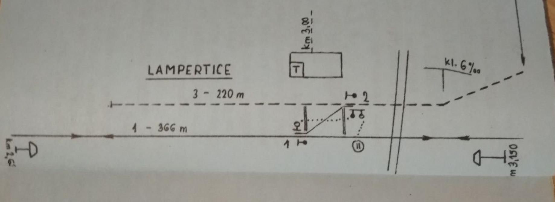

Příspěvekod hank » pát 19 črc, 2024 2:42 pm
Našel jsem na K-reportu PPŘ vlečky důl Jan Šverma z r. 1988. Dopravna D3 Lampertice tehdy vypadala takhle:
Dnešní 10 m dlouhá odvratná kolej je zbytek tehdejší manipulační koleje č. 3 dlouhé 220 m. Odlišně od vzpomínek Trainmaniaka tehdy předávka zátěže probíhala přímo na vlečce, kam zajížděly náležitosti ČSD.

Příspěvekod hank » pát 19 črc, 2024 2:53 pm
A ještě kde je ta chyba v pláncích SENA: LT od Žacléře má na pláncích z r. 1999 a 2018 staničení 3,050, zatímco přilehlý přejezd 3,057. Na plánku z PPŘ z r. 1988 je staničení LT 3,150. V r. 1988 a 1999 je nakreslená ve směru od Žacléře nejdřív LT a pak přejezd, v r. 2018 naopak. LT mohli taky samozřejmě posunout; já si myslím, že na plánku SENA z r. 1999 je buď zakreslená blbě nebo má nesprávně uvedené staničení.

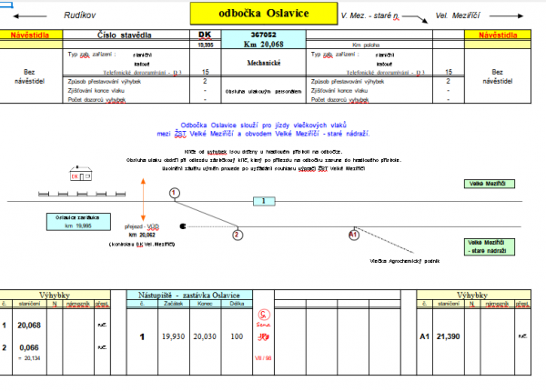

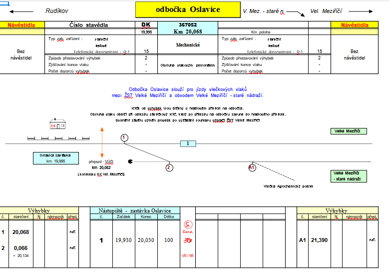

Příspěvekod milan ferdián » pát 19 črc, 2024 4:34 pm
OT
Jedna raritka. Odbočka bez návěstidel, bez LT :D :wink: .-m-

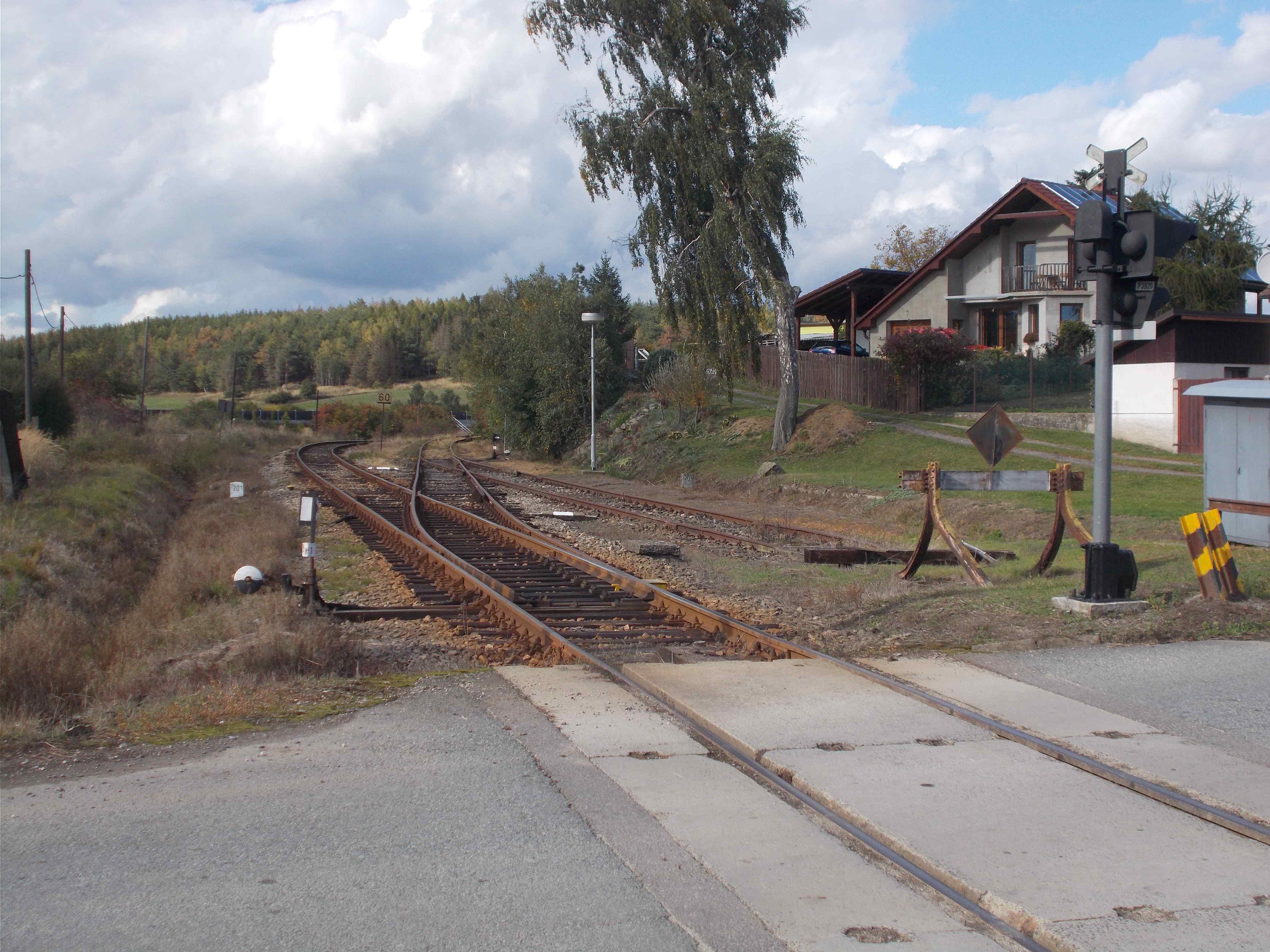

Re: Odbočka na dirigované trati?
Příspěvekod Milan.D. » pát 19 črc, 2024 4:59 pm
A tady je ta raritka ve skutečnosti. :D

Příspěvekod hank » pát 19 črc, 2024 5:11 pm
No tak to bych se skoro vsadil, že už tenkrát bylo deklarovat tuto výhybku jako odbočku chybné, protože šlo o místně odlehlé obvody jedné žst. (Dneska už Oslavice v seznamu odboček nefiguruje.) Asi podobný problém jako Tasovice. Vždycky se najde něco, co nejde napasovat do žádného stávajícího předpisu.
