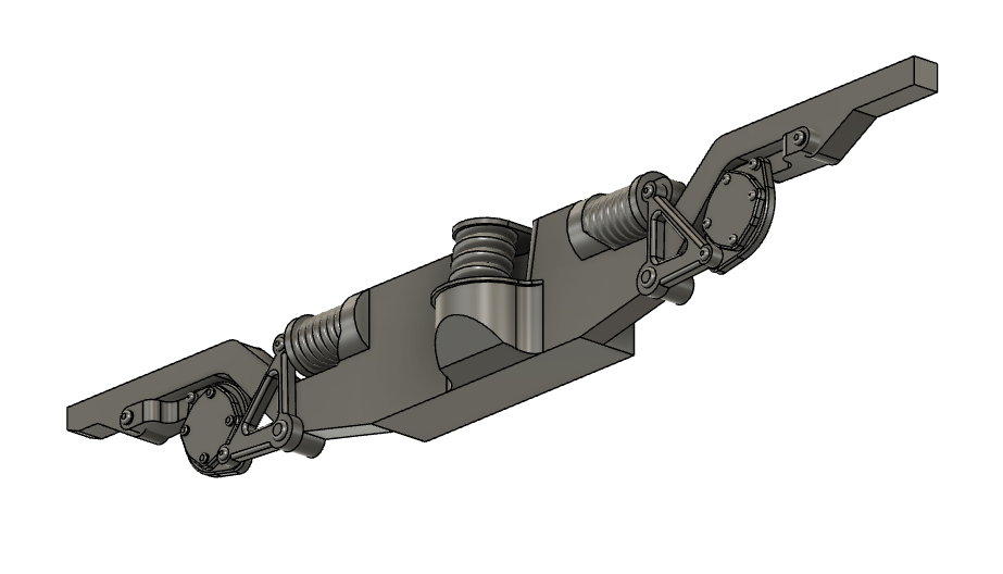

Příspěvekod Pavel 152 » úte 16 led, 2024 7:28 pm
Jakým poloměrem bude m. vůz projíždět?.
Z mých zkušeností v TT na R 310 bylo vždy nutno dát vrchní část rámu i tu pružinu pryč, masky se musí vytočit až mimo skříň. Takže akademická diskuse je zbytečná.
Model vždy začínáme položením kapoty nad kolej. srovnáme výšku (nárazníky) a pak podvozky pod skříň a tam se projeví co zbyde z masek vidět.
Pavel

Pavel 152 píše:Jakým poloměrem bude m. vůz projíždět?.
Pavel
Minimální poloměr bych rád 500 mm.
Ale vzhledem k tomu, že jezdím převážně na modulech nebo u nás v HC Ph4 tak to zatím neřeším - zatím sháním podklady.

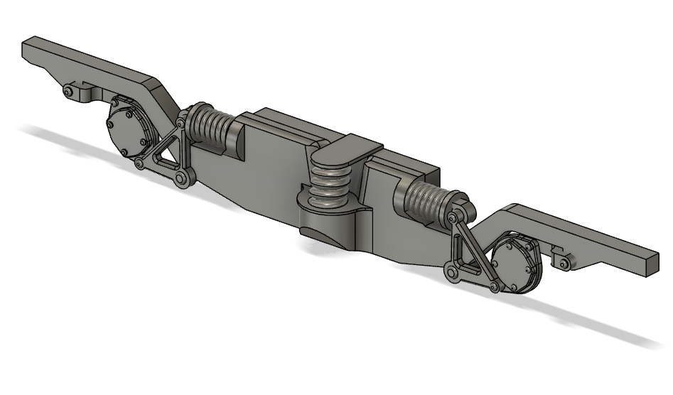

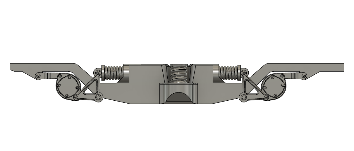

Příspěvekod Zdenek Valter » úte 16 led, 2024 8:56 pm
Ještě jsem pochvilkách ladil tu masku. Pochopitelně tam chybí ty špalky a přední plechy nad kolejnicí

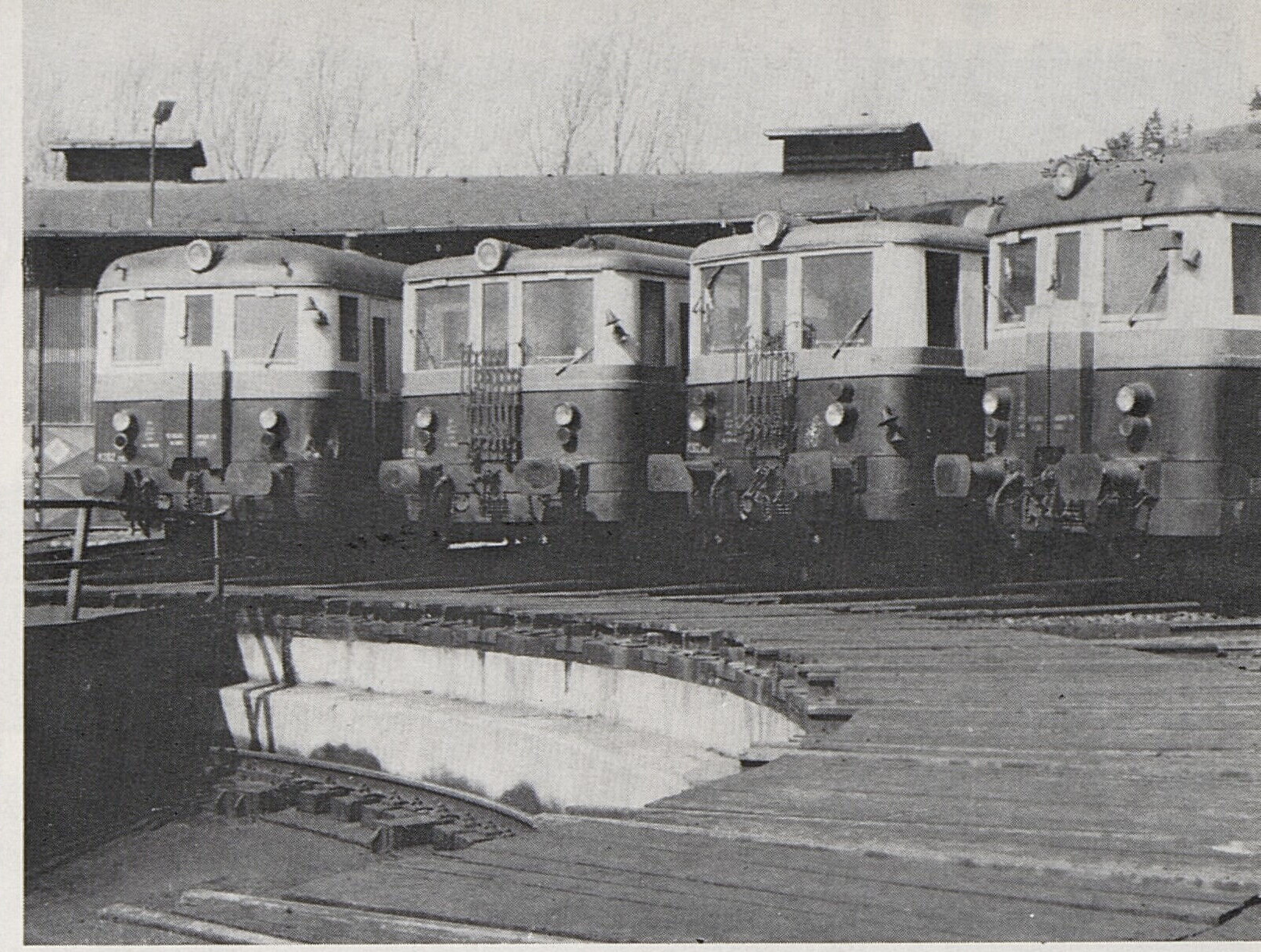

Příspěvekod prcek » stř 17 led, 2024 6:10 pm
Dostala se ke mně tato fotka, zdroj železničář 1986 autor Josef Vančura
Ví někdo z přítomných co jsou ty krabičkoidní věci nad čelními skly u vozů 2. a 3. série?
