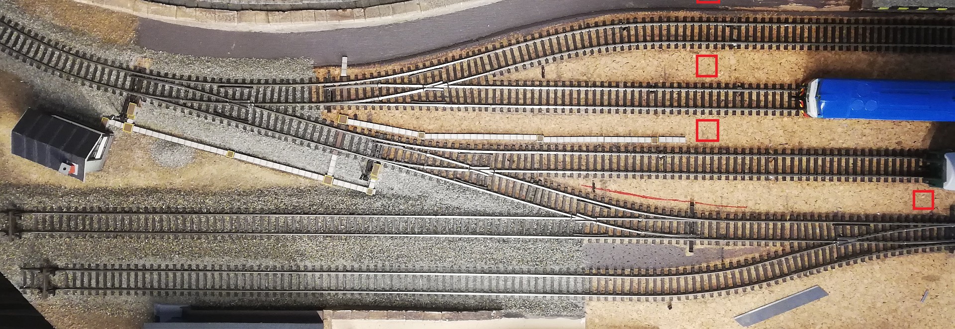

Příspěvekod Trixt » ned 01 lis, 2020 1:31 pm
Ještě bych se chtěl pro jistotu dotázat zkušenějších, zda vedení drátovodu blíže ke koleji z důvodu, že v místech červených čtverečků budou návěstidla, je v pořádku.

Příspěvekod PajaF » ned 01 lis, 2020 2:00 pm
Dal bych je doprostred, zkus si predstavit co se s temi dratovody stane, kdyz na tu kolej vjede cisticka sterkoveho loze.

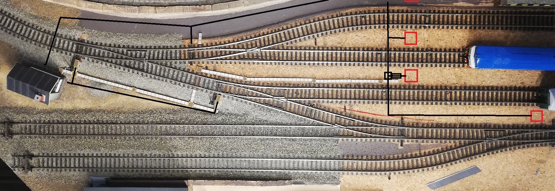

Příspěvekod Trixt » ned 01 lis, 2020 3:06 pm
A co s těmi návěstidly? Jak je obejít? Inspiroval jsem se například zde, kde vedou drátovody těsně podél kolejí, viz:

Příspěvekod PajaF » ned 01 lis, 2020 7:18 pm
Natahl bych to venkem tj. nahore na tom obrazku, k prvnimu navestidlu.
Na kazde rozboceni dratovodu odbocnou sachtu (to je ta vetsi),
za ni pred prestavnikem nebo navestidlem napinac dratovych tahel,
(u tech vyhybek te ty napinace chybi), viz obrazek, u jednoho navestidla to mas nakresleny
PajaFt
PajaF
Příspěvky: 212
Re: Výhybková návěstidla
Příspěvekod Trixt » ned 01 lis, 2020 8:33 pm
PajaF píše:Natahl bych to venkem tj. nahore na tom obrazku, k prvnimu navestidlu.
Pardón, špatně jsem vysvětlil ta návěstidla. Ta jsou světelná, nikoliv mechanická. Šlo mi jen o to dotáhnout drátovody k výhybkám. Ten úhybný manévr až ke kraji kolejiště mi moc nepomůže v tom, jak se dostat kolem návěstidla k úplně pravé výhybce (je skoro mimo obrázek) bez toho, abych drátovod posunul ke koleji, aby minul návěstidlo.
PajaF píše:u tech vyhybek ti ty napinace chybi
No, to mně uniklo, nevěděl jsem, že jsou to napínače. Ty samozřejmě před každou výhybku doplním. Moc díky za upozornění. Pořád se učím. ;)

Příspěvekod PajaF » ned 01 lis, 2020 11:24 pm
V tom pripade to udelej tak, jako to mas na obrazku z 30. brezna 2020 v 8:06

Příspěvekod Trixt » pon 02 lis, 2020 10:27 am
PajaF píše:V tom pripade to udelej tak, jako to mas na obrazku z 30. brezna 2020 v 8:06
Ok, udělám to tedy tak. Akorát před poslední výhybkou vpravo dole budu muset před návěstidlem uhnout s drátovodem ke koleji, což by snad ale nemuselo vadit. Díky moc za konzultaci.

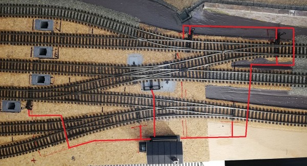

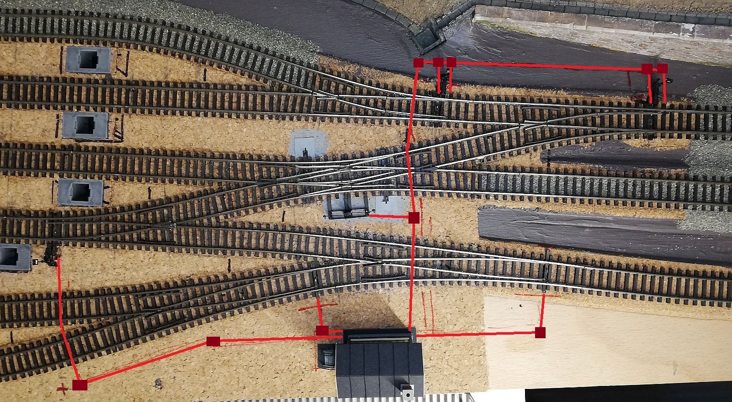

Příspěvekod Trixt » čtv 19 lis, 2020 2:19 pm
Zdravím, po čase se vracím k problematice drátovodů. Levé zhlaví mám pořešeno, takže teď řeším pravé zhlaví. Může být vedení drátovodů tak, jak je to na obrázku níže?

Příspěvekod cipisekmp » čtv 19 lis, 2020 6:21 pm
Zdravim, nejsem tedy odbornik ale nevim jestli by ty dratovody prochazeli pod jazyky vyhybek. Podle me by to tahli kousek do prava mimo anglicana a tu horni vyhybku. Cipisekmp.

Příspěvekod Trixt » čtv 19 lis, 2020 10:31 pm
cipisekmp píše:Podle me by to tahli kousek do prava mimo anglicana a tu horni vyhybku
Díky, upravím to.

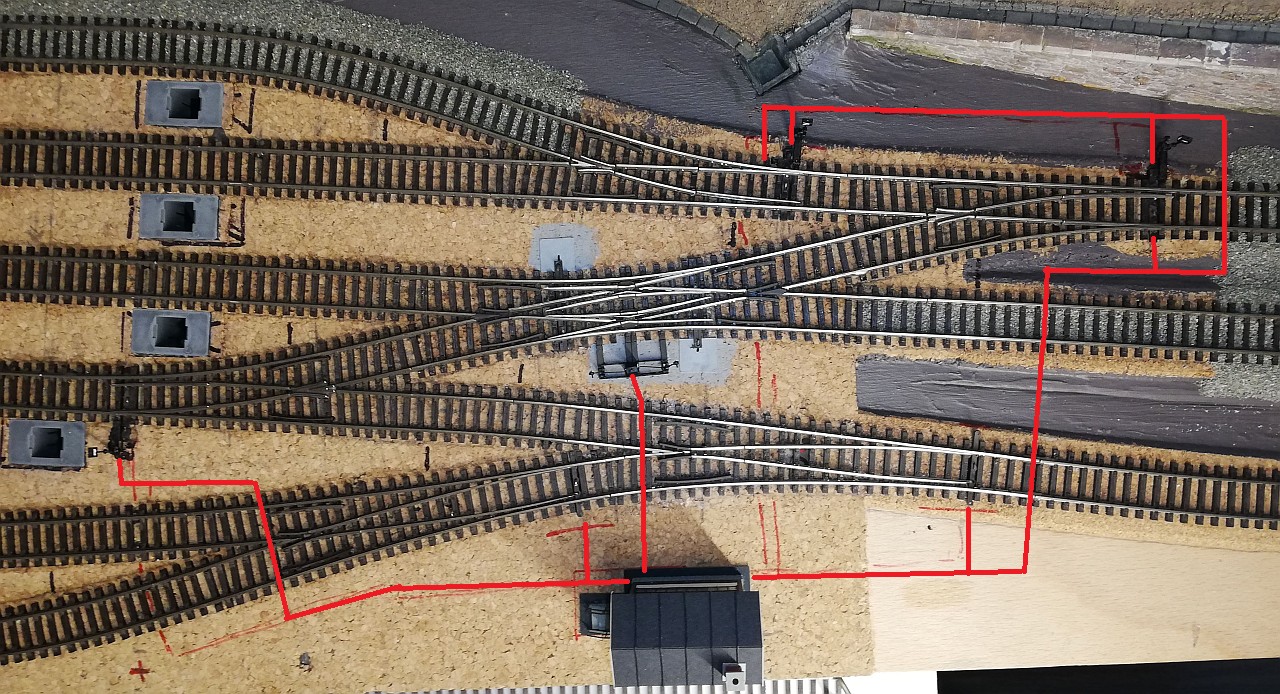

Re: Výhybková návěstidla, drátovody
Příspěvekod Trixt » pát 20 lis, 2020 6:11 am
cipisekmp píše:Zdravim, nejsem tedy odbornik ale nevim jestli by ty dratovody prochazeli pod jazyky vyhybek. Podle me by to tahli kousek do prava mimo anglicana a tu horni vyhybku. Cipisekmp.
Tak jsem upravil návrh vedení drátovodů. Mohlo by to tedy vypadat dle obrázku níže. Jen si nejsem jist, zda by přívod k angličanovi nemusel být ze strany, pak bych ho vedl zprava mezi kolejemi.
Trixt
Příspěvky: 1353
Příspěvekod PajaF » pát 20 lis, 2020 8:13 am
Anglican ma dva prestavniky, u kazdych jazyku jeden.
Ten dratovod ze stavedla doprava protahni a pak rovne pod tremi kolejemi, zbytecne se 2x lomi.
Vlevo mezi prvnimi dvemi odbocnymi sachtami taky rovne.
PajaFt
PajaF
Příspěvky: 212
Příspěvekod Trixt » pát 20 lis, 2020 9:33 am
Díky moc, že se mi tak věnuješ. Tu levou stranu narovnám. To zalomení na pravé straně je proto, že ta prostřední trať tam již stoupá a je v tom místě již o něco výš. To znamená, že drátovod by musel o milimetr nahoru a dolů. Pokud to nevadí, udělám to tak.
