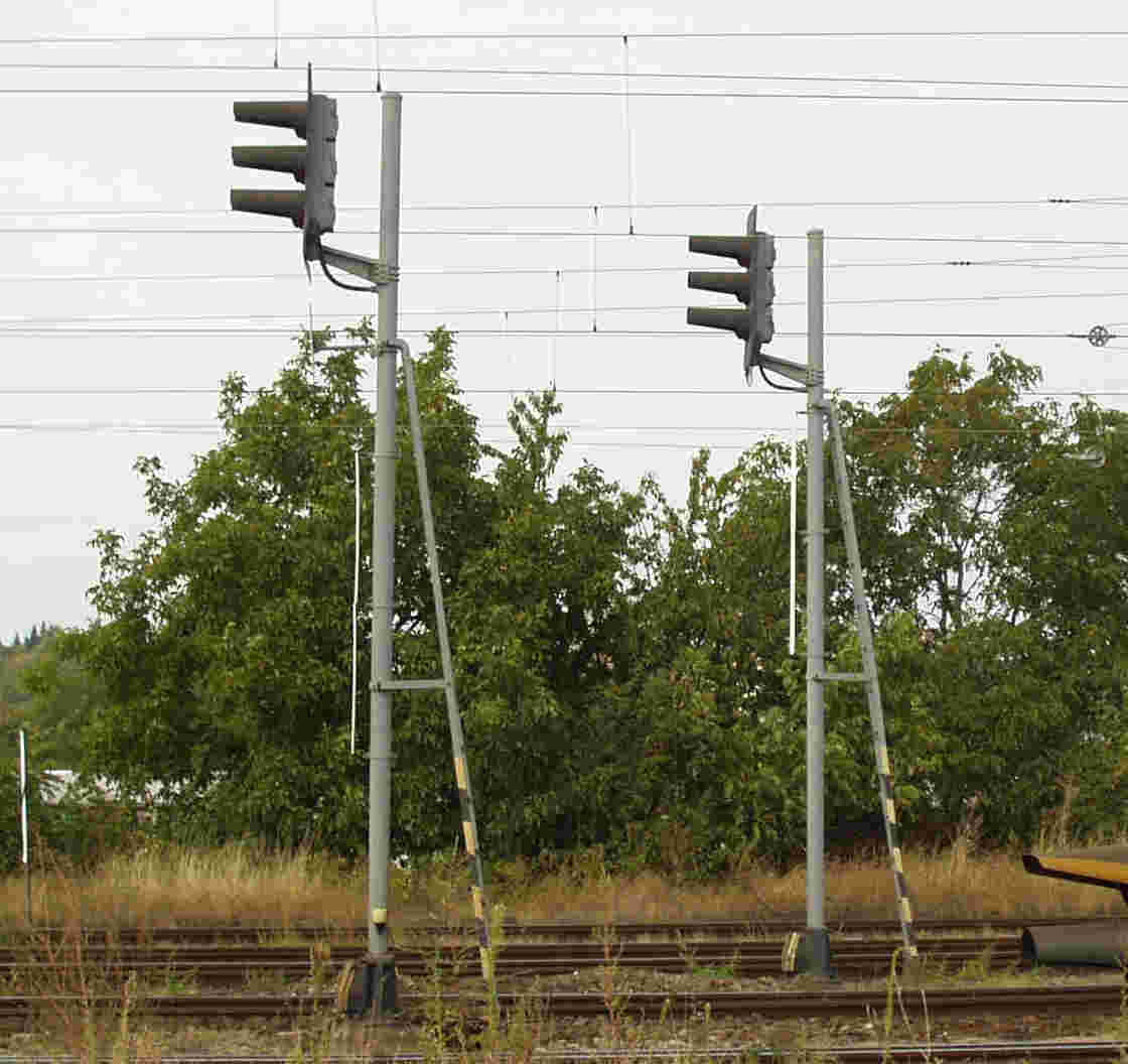

Příspěvekod BohousP » pon 17 črc, 2023 1:25 pm
Život tropí hlouposti a železničáři nejsou výjimkou. Posílám obrázek z žst Brno-Maloměřice. Už dlouhá léta tam stoji hybridní bastard ESP/AŽD. Až letos jsem se na něj připravil a pokus o dokumentární foto přikládám.
BohousP
Příspěvky: 3112
Bydliště: Praha - Malešice
Re: snížené a trpasličí navěstidla
Příspěvekod jipol57 » pon 17 črc, 2023 2:55 pm
Ono je tam takových paskvilů více:

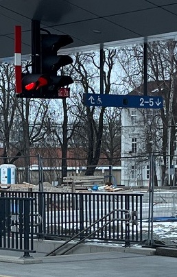

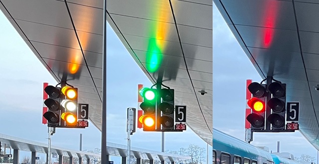

Opráším toto téma a rád bych se zeptal zkušenějších kolegů znajících dobře drážní předpisy. Jaké je pořadí světel na 5světelném trpasličím návěstidle. Standardní je v levém sloupci shora: červená, bílá a v pravém sloupci shora: žlutá, zelená, žlutá. Jak je to ale u návěstidel, která mohou signalizovat i opakovací návěsti? Našel jsem pouze nějaký starý předpis z roku 1992 TŽN 34 2610, kde se v článku 202 píše:
U čtyřsvětlových a pětisvětlových trpasličích návěstidel a u speciálních návěstidel se mohou návěstní světla řadit do dvou sloupců:
a) v levé sloupci je shora
aa) červené světlo
ab) bíle světlo v případě, že za návěstidlem nenásleduje další návěstidlo na nedostatečnou zábrzdnou vzdálenost,
b) v pravém sloupci jsou ostatní světla ve stejném pořadí jako u stožárových návěstidel.
Z tohoto je jasné, že pro návěstidlo, kdy za návěstidlem je další návěstidlo na nedostatečnou zábrzdnou vzdálenost, bude uspořádání jiné. Nikde se ale nepíše jaké. Tuším, že v pravém sloupci bude nejspíše žlutá, bílá, žlutá a v levém nejspíš červená, zelená. Ale rád bych to měl potvrzené. Znázornění 40 a volno by v takovém případě bylo poněkud divné.
Děkuji!

Příspěvekod sidlo » pon 22 pro, 2025 6:33 am
Doporučuji se jít podívat do Kolína ke 4. nástupišti.
Sc110 je trpaslík a má v pravém sloupci Žlutá-Bílá-Žlutá, v levém Červená.
Lc110 je zavěšené u nástupiště a v levém sloupci Zelená-Červená-Žlutá, v pravém sloupci Žlutá-Bílá-Žlutá.
Příspěvky: 3897
Příspěvekod Rosik » pon 22 pro, 2025 7:03 am
sidlo píše:Doporučuji se jít podívat do Kolína ke 4. nástupišti.
Trpaslíka se 6 světly jsem ještě neviděl, ale má to logiku. Díky za info!

Příspěvekod Davca » stř 24 pro, 2025 8:51 am
Zdravím,
k trpasličím zajímavostem všeobecně snad možná i zmínka o návěstidle Sc7b v žst. Opava východ, které je řešeno čtyřmi světly v jednom sloupci. Vyřešil se tak nedostatek místa na pravé straně 7. koleje ... https://d48-a.sdn.cz/d_48/c_img_QL_0/3F1TZy.jpeg . Přitom v plánu z roku 2007 je návěstidlo uvedeno jako klasické trpasličí pětisvětlo se sloupci 2+3.
Před nějakou dobou jsem resuscitoval původního trpaslíka Sc 138a z žst. Český Těšín a ten mi přišel neobvyklý proto, že byl řešen sloupci 3+2 ... https://www.youtube.com/watch?v=j4wk9PoTZOA&t=5s (od 6:15 min.). Před opravou jsem si sloupce sestavil tak, jak je obvyklé, ale při finální montáži jsem se musel držet otvorů pro kabeláž a dle nich šlo právě o řešení 3+2 ... https://www.youtube.com/watch?v=zXuvVFHZx0I (od času 18:36 min). Jen mě ještě zarazilo v pravém sloupci červené světlo pod bílým (zakresleno i v plánu), ale v rámci opravy jsem je prohodil. V plánu z roku 2004 je však uvedený trpaslík také zakreslen v podobě 2+3.
Kdyžtak je možné zkusit podobu návěstidel najít i v pláncích stanic do roku 2009 ... https://iwan.eu07.pl/jw/john_woods2009/planky/ . Ale jak jsem se zmínil výše, mohou tam být oproti reálu rozdíly.
David
