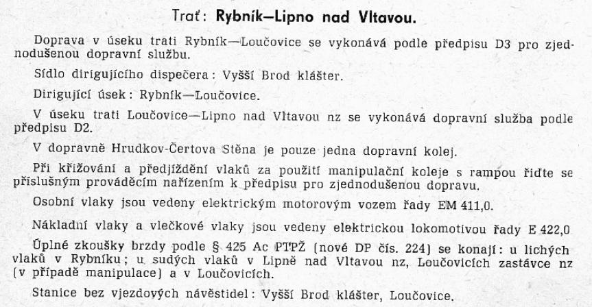

SJŘ 606, GVD 1962/63. Dokonce v takové stanici seděl i dirigující dispečer.

Děkuji, ta Lipenka je zajímavá. Nicméně je otázkou, zda tam byly lichoběžníkové tabulky. D1 z roku 1961, platná od roku 1962 (konkrétně čl. 442. ... Ustanovení pro vjezd vlaku do těchto dopraven obsahují předpisy pro zjednodušenou dopravu. ...) v souvislosti s LT zmiňuje pouze dopravny D3, nikoliv stanice - tedy ani dirigující, ani přilehlé. Mohly tam být klidně červené desky nebo terče, podobně jako to bylo v Bechyni.
Ale připouštím, že mohlo jít o vyjímku do doby, než byl dirigent přesunut do Loučovic, a ty následně byly návěstidly vybaveny.

tomkanka píše:Mohly tam být klidně červené desky nebo terče...
Byly tam LT.

Ale zajímalo by mne, jak se tam ten vjezd řešil. Tehdy platné předpisy totiž stanovují postup pouze v dopravnách, kde vjezd dovoluje vlakvedoucí prvního vlaku.
Resp. na to, jak to bylo ve stanicích bez vjezdových návěstidel obsazených výpravčím jsem nikde nenarazil - a to po tom "pátrám" dost dlouho. :wink:
To, že výpravčí mohl přijmout vlak, až když měl pro něj postavenou vlakovou cestu, chápu - to platilo (a platí dodnes) i pokud si nechám vlak v sousední stanici zpravit o neobsluhování vjezdového návěstidla. Jenže jaký smysl by potom měla značka LT v sešiťáku? Pokud mám vlakovou cestu postavenou, není důvod aby vlak zastavoval u LT. A pokud tam na základě té značky v sjř zastaví, jak mu dovolím jízdu další jízdu kolem LT? Navíc v tomto případě jako dirigent v Klášteře žádný vlak nepřijímám, ale naopak dávám mu souhlas k jízdě ke mně. :?:
Víc by napověděla "prováděčka" nebo SŘ - každopádně se nejednalo o standartní situaci.
