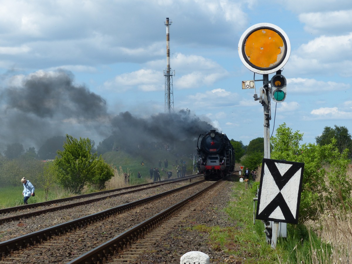

Poláci to tak mají ........
http://www.bahnbilder.de/1200/funkmast- ... 783014.jpg
(...no vlastně aby taky neměli, na území Pruska)
