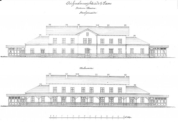

Jindřichov ve Slezku je budova MSCB II. třídy. Ta měla několik variant. Mám jen Moravský Beroun, který měl po stranách přízemní přístavby. Jinak by měla budova odpovídat, žádnou velkou přestavbou nikdy neprošla a je dobře zachovaná. Změnilo se jen pár oken a stejně jako všude jinde se hrázděná prodloužení nástupiště na obou stranách změnila na zděná.

Skvělé, díky! Ta "bahnseite" Jindřichova je trošku jiná, ale řekl bych, že to celkem sedí. Nějaké rozměry bys prosím nenašel ?

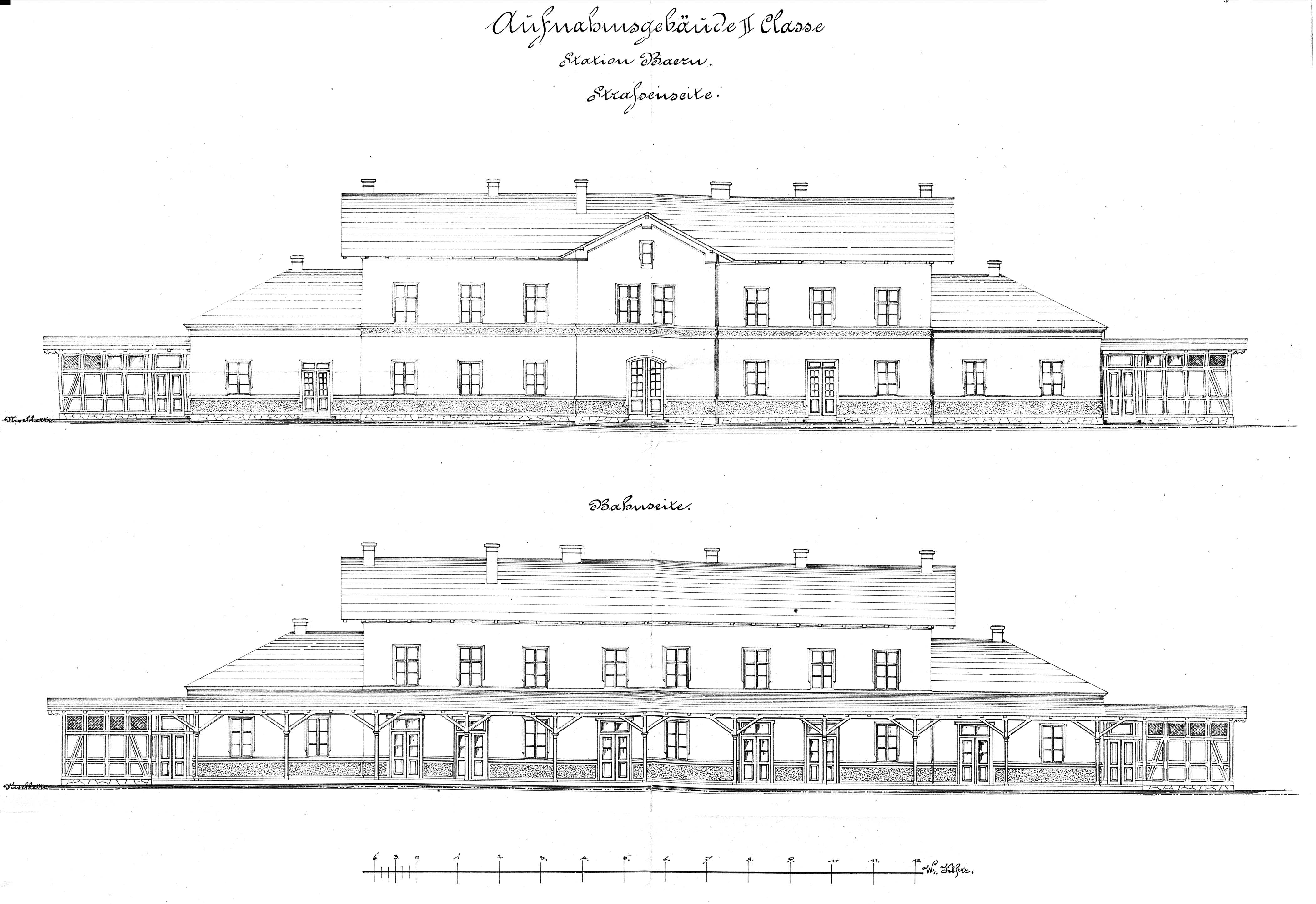

Omlouvám se, ořízl jsem to moc. Teď už je dole měřítko, tehdy ještě platné vídeňské sáhy (tj cca 1896 mm).

Díky pěkně, já to pak zajdu "zkalibrovat", zřejmě se tam dostanu až na Vánoce. Neměl bys i boční výkresy ?

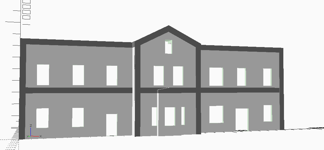

Jinak, mám nakreslenou "strasseseite" toho jindřichovského, viz příloha. Můj plán je tisk na 3D tiskárně a po vycizelování mít tohle jako moje hlavní nádraží na panelu.
Jindrichov ve Sl. od cesty

Boční pohled mám, dokonce i řez. Ale nejsem is jistý, jak moc to bude sedět. Podle fotky jsou v Jindřichově z boku tři okna, ve výkresu Moravského Berouna jsou jen dvě. Večer to upravím a dám sem.
