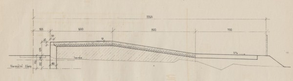

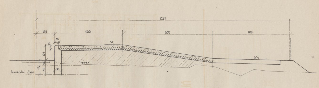

Příspěvekod ladiznet » úte 06 pro, 2016 7:03 pm
Vážení kolegové,
řešíme skladiště (které je již ve fázi příprav ke stavebnici dle návrhu od M. Ferdiána).
Rampa, která je spojena ke skladišti, mi dělá vrásky. Proto se obracím na vás.
V terénu, z geodetických měření i z mapy (cenia) je vidět, že nájezd na rampu nebyl z boku (jak to tak ve většině případech bývá), ale ze zadní strany - viz obrázek. To, jestli to tak bylo v dobách provozu, se asi již nikdy nedovíme. Ptám se, zda-li je to logické a možné, aby byl nájezd na rampu z této strany.

Příspěvekod rawen » úte 06 pro, 2016 8:00 pm
Podle dědova vyprávění a dalších indicií byly rampy navrženy tak, aby na ně a) najel , b) otočil se koňský povoz, později automobil. Žebřiňákem se moc couvat nedalo a rejd taky nebyl nic moc.
Takže varianta I. - zkusit na tu rampu modelově najet a vyjet s žádaným dopravním prostředkem.
Varianta II. - podobné uspořádání "rampy" jsem viděl u lesních železnic při překládce dlouhého dříví (kmenů). V tomto případě bych hledal důkazy o provozu oplenů, klaničáků, anebo nějaké jeřábové konstrukci k překládce.

Příspěvekod hank » úte 06 pro, 2016 8:07 pm
ladiznet: Je to možné a dělalo se to.
Tohle
je sice řez skladištní rampou odjinud a z jiné doby (Hustopeče nad Bečvou, novostavba ČSD ze 30. let), ale myslím, že jako důkaz to stačí.

Příspěvekod Radek Strnad » úte 06 pro, 2016 9:22 pm
Ale ona tam rampa k nakládce kulatiny/klád být nemusí. Dlouhé dříví se na opleny koulelo pomocí z klád vyrobených "šibenic". Kláda se uvázala na lana a po konstrukci se vykoulela na oplen. Ve speciálu Svět železnice o Šumavě je fotka tohoto zařízení z překladiště pily v Nové Peci. Je to ale z dřevních dob, ep.II.

Příspěvekod ladiznet » stř 07 pro, 2016 5:34 am
Vše do sebe hezky zapadá. Děkuji všem za užitečné reakce!
PS: Kromě nakládky rašeliny probíhala právě nakládka dřeva, protože se zde hodně těžilo. Mlýny v sousedství mostu přes Bezručovo údolí fungovaly k řezání dřeva.
